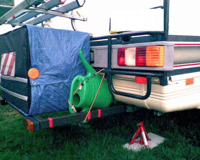

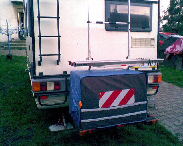

Mój kamper ma mocowanie na ramę do przewozu np motocykla, kufra dodatkowego itp.
i to wszystko - poprzedni właściciel zabrał tą rame ( tak nazywam ten element ponieważ nie znam poprawnej nazwy)
wiem z dokumentacji jaka zostala w kamperze że była to rama do przewozu motocykla.
w czym problem?
sam zrobiłem sobie rame z profili stalowych do przewozu agregatu, w tym roku zamontowałem na niej kufer na wózek dziecięcy..
czy to legalne? czy policja się nie przyczepi?
są światła dodatkowe, tablice rejestracyjną przełożyłem w inne miejsce żeby była widoczna.
proszę o rade

Może dołącz jakieś zdjęcia to popatrzymy i coś uradzimy.

przesyłam zdjęcia tej ramy

Też myślałem o uzupełnieniu mojego pojazdu o rampę do przewozu skutera. Nie wiem jak umocować taką rampę do podwozia. U mnie rama pojazdu składa się z ramy "macierzystej" - czyli tej oryginalnie występującym w podwoziu peugeota J 5 na której opiera się cała konstrukcja jezdna oraz dodatkowego użebrowania o słabszej konstrukcji, na którym podparty jest tył nadwozia. Czy taką rampę dospawuje się do zasadniczej ramy podwozia czy można to zrobić mocując do tej tylnej, słabszej części ramy?

jak nie zapomne to zrobie zdjęcia od spodu
wejdz na strone
http://www.sawiko.de/Hecktraeger.htm
tam na małym zdjęciu są pokazane łapy mocowane na aucie
innych nie znalazłem

Trochę ta tablica rejestracyjna nie po tej stronie.
Nie jestem pewien co do tych dodatkowych świateł.
http://www.camperteam.pl/...php?p=4345#4345

Jeżeli masz listwę z lampami to imho nie potrzebujesz tej pasiastej tablicy bo to wtedy nie jest traktowane jako wystający ładunek, który się nią oznacza. Zresztą ta tablica dla służbisty Policmajstra nie spełnia i tak warunków.
Cytat z KRD
"ładunek wystający z tyłu pojazdu oznacza się pasami białymi i czerwonymi umieszczonymi bezpośrednio na ładunku lub na tarczy na jego tylnej płaszczyźnie albo na zawieszonej na końcu ładunku bryle geometrycznej (np. stożku, ostrosłupie); widoczna od tyłu łączna powierzchnia pasów powinna wynosić co najmniej 1.000 cm2, przy czym nie może być mniej niż po dwa pasy każdej barwy; ponadto w okresie niedostatecznej widoczności na najbardziej wystającej do tyłu krawędzi ładunku umieszcza się czerwone światło i czerwone światło odblaskowe; przy przewozie drewna długiego zamiast oznakowania pasami białymi i czerwonymi dopuszcza się oznakowanie końca ładunku chorągiewką lub tarczą barwy pomarańczowej;"
Wysłany: 2007-04-11, 21:53
Kurcze tylko czy to jest ładunek, czy element konstrukcyjny pojazdu?

Mi się wydaje, że nie jest to ładunek bo nie wystaje poza lampy tylne :-P
