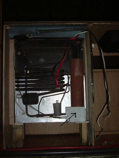

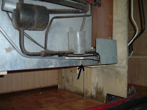

Tak wygląda lodówka elektroluksa od tyłu gdy ściana z kampera jest zdemontowana. Pod blachą zaznaczoną strzałką mieści się palnik który musisz przeczyścić.

Strzałka pokazuje wkręt który trzeba wykręcić aby zdjąć blachę
Plik ściągnięto 5483 raz(y) 37,65 KB

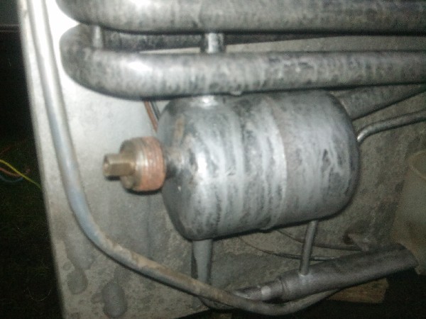

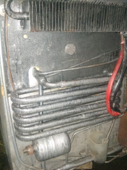

Różnicy niestety nie było,ale myślę,że chyba za mało jest czynnika chodzącego.Czy ktoś może wie czy można go dolać, bo proszę zobaczyć przy zbiorniczku jest zawór .Fotki poniżej.
Plik ściągnięto 5279 raz(y) 59,28 KB
Plik ściągnięto 123 raz(y) 137,44 KB
