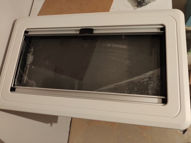

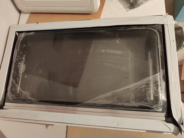

Dokonałem już pierwszego zakupu do zabudowy - aluminiowe okienko boczne, ale nie wiem czy nie jest za małe.

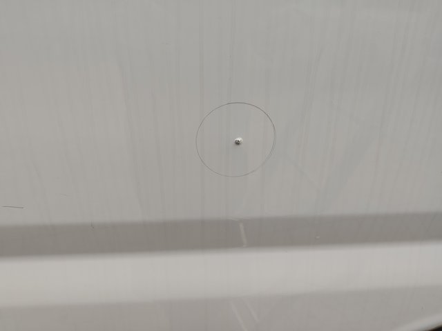

 	  | Tomek84 napisał/a: | 	 		  | - temperatura zewnętrzna mi pokazuje w okolicach 0 stopni (jeżeli ktoś wie gdzie jest zlokalizowany czujnik temp. zewnętrznej, to byłbym wdzięczny) |
Czujnik w przedlifcie był w lewym lusterku od spodu. Wystaje niewielki pypek.
												 Tomek84 - 2020-09-17, 14:54
  	  | reaven22 napisał/a: | 	 		  Piękne auto :p prawie tal piękne jak moje
Czujnik w przedlifcie był w lewym lusterku od spodu. Wystaje niewielki pypek. |
tak, już go znalazłem
w polifcie jest tak samo, już zamówiony nowy

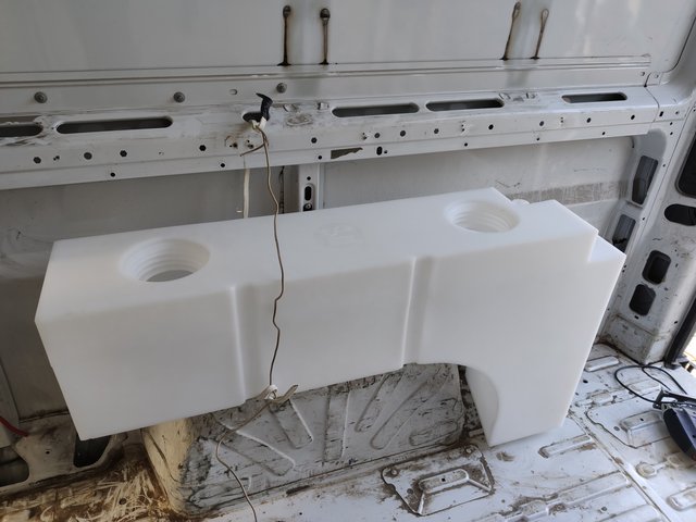

zamówiłem też peszle do prądu i zbiorniki wody, bo na zbiornik szarej wody trzeba poczekać ze 2 tygodnie

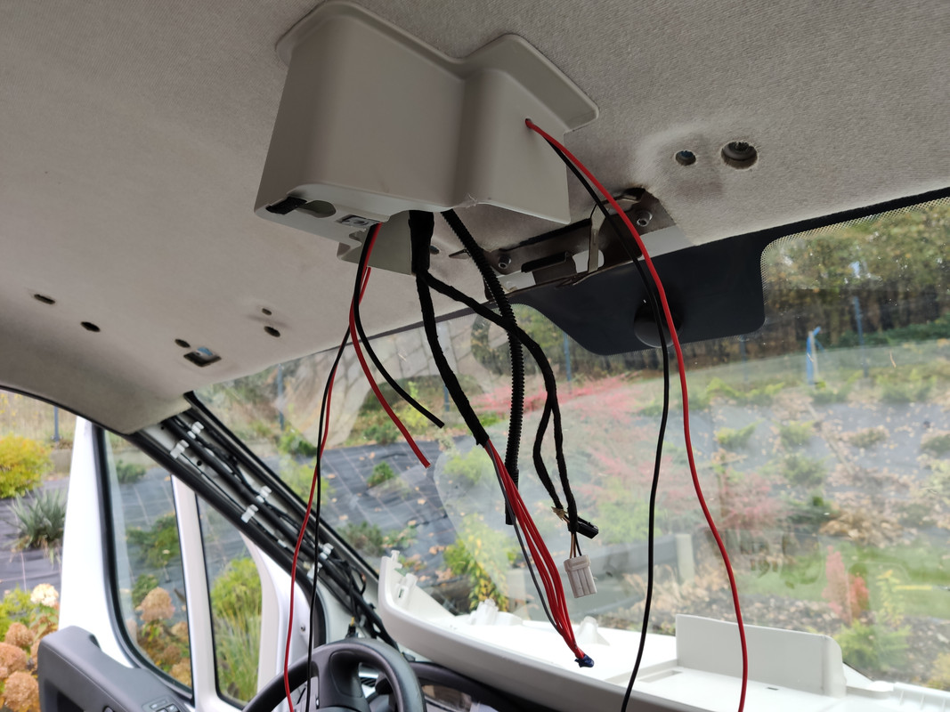

1. półka nad szoferką - jak ją zdemontować od przodu (przy dachu). Jeżeli dobrze, rozumiem, to muszę odkręcić ją od strony szoferki (od spodu)
2. szukam kanału YT takiego starszego gościa, który podróżuje z żoną i ma jakiegoś busa przerobionego przez jakąś firmę, a potem go po tych paprokach poprawiał
oglądałem kiedyś kilka filmów i jakoś nie mogę znaleźć
Pozdro i z góry dzięki
/edit: odpowiedź na pytanie 2 to: 60Pluz, właśnie znalazłem
												 decumanus - 2020-09-19, 08:01
  Z przodu sa sruby, ale chyba trzeba podsufitke wytargac.

  Dobrze piszesz Decumanus, żeby odkręcić pöłkę podsufitkę musisz zdemontować. Innego wyjścia nie ma, no chyba że na chama wyrwać. Pod podsufitką na środku idzię taka wygięta szyna i do niej półka jest przykręcona. Dostep do śrub po demontarzu podsufitki.

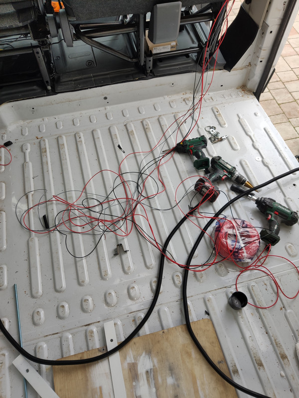

  Pracowita niedziela była.

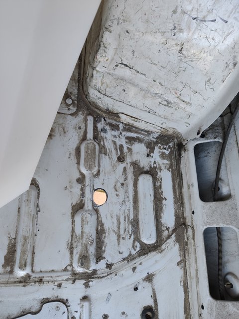

Zająłem się trochę szoferką, trochę sprzątaniem. Nie bardzo jest co robić póki nie ogarnę blacharki, więc stwierdziłem, że wygłusze i ocieplę trochę szoferkę od góry i dołu.
Zdjąłem wykładzinę i zastałem starszny syf, szczerze mówiąc przerosło to moje oczekiwania
Poniżej zdjęcia już po wstępnym odkurzeniu, przedmuchaniu kompresorem:
ale APC w rękę i idzie w sumie sprawnie.

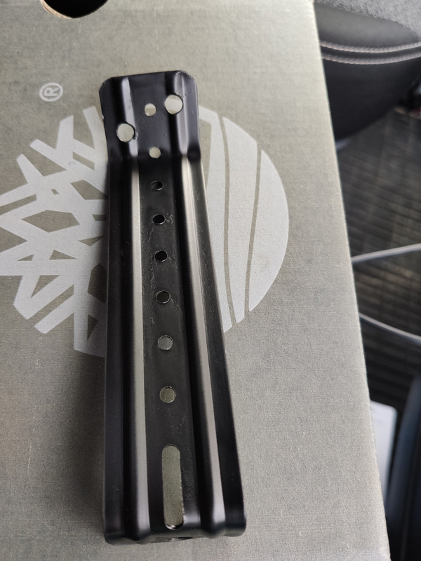

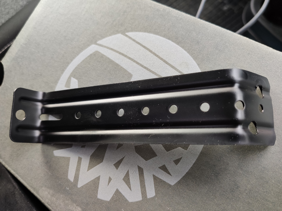

1. na fotelu pasażera takie coś zamontowane (było z tyłu fotela).
Co to jest?

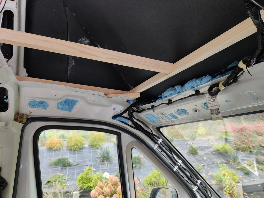

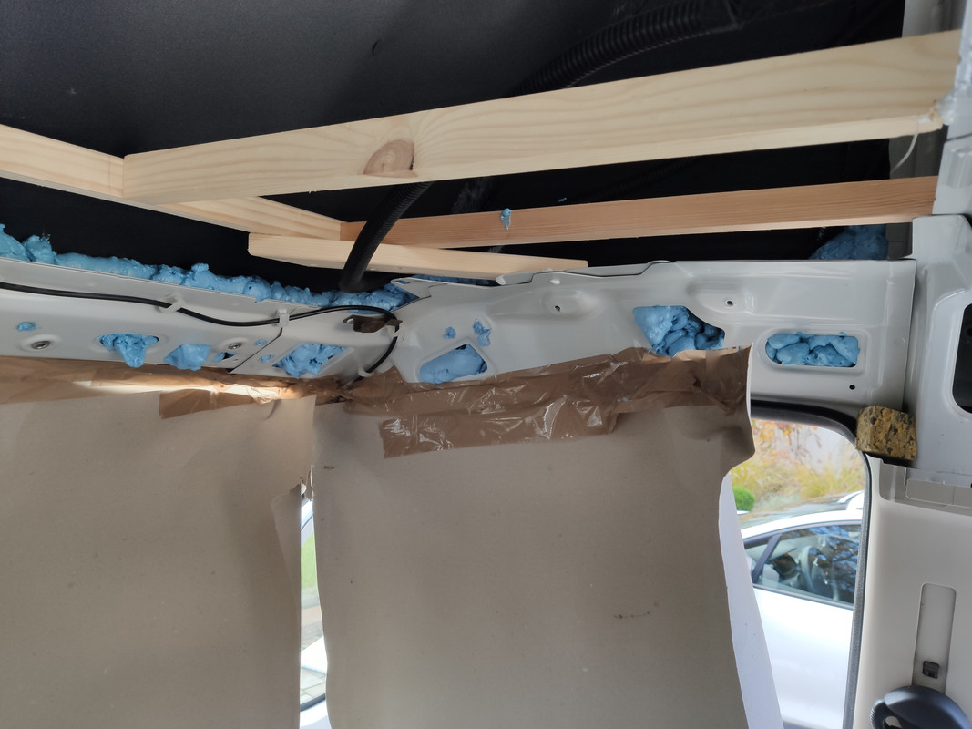

2. Górę chcę zaizolować i wygłuszyć.
Planuję matę bitumiczną i Alufox i na to może coś jeszcze. Co polecacie?
Póki co chyba zostawię tą gilotynę i zamontuję oryginalną podsufitkę.
Półkę nad szoferką wywalę i zrobię ją na nowo.
3. Podłogę chcę wyłożyć matą bitumiczną i Alufoxem.
Pytanie czy wziąć matę bitumiczną 1,8mm czy 2,5mm?

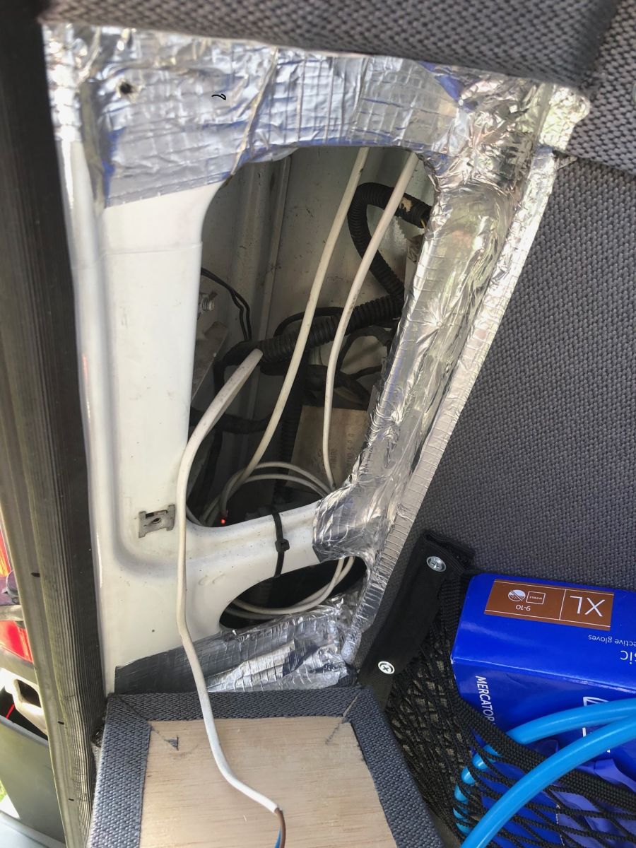

Chcę wyciągnąć tą wykładzinę gumowo gąbkową na czas czyszczenia i izolacji, ale przechodzi przez nią kolumna kierownicza.
Odkręcenie kolumny raczej nie wchodzi w grę.
Inna opcja to odcięcie tej maty w którymś miejscu (pytanie bardziej do osób które to już robiły) + czym to ewentualnie później skleić

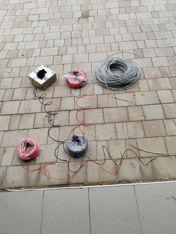

5. Przy okazji znalazłem w piwnicy taki przewód, wykorzystam do kablowania
Pytania o przewody:
- jakie LgY zastosowac na oświetlenie i pozostałą elektrykę (mówię o 12V, jak również 230V)
2,5mm, czy 1,5mm?
- jaki przewód położyć od baterii samochodowej do baterii części mieszkalnej (planuję baterię w granicach 100 Ah, potem może 2 sztuki, chcę to ładowac w czasie jazdy) 25mm wystarczy?
- jaki separator ładowania polecacie?  Czy taki techtron daje radę?
https://allegro.pl/oferta/modul-ladowania-dod-akumulatora-separator-12v-100a-6752273288

  	  | Tomek84 napisał/a: | 	 		  1. na fotelu pasażera takie coś zamontowane (było z tyłu fotela).
Co to jest? |
Sterowanie pirotechnicznych napinaczy pasów. Odpala się razem z poduszkami powietrznymi.
 	  | Tomek84 napisał/a: | 	 		  2. Górę chcę zaizolować i wygłuszyć.
Planuję matę bitumiczną i Alufox i na to może coś jeszcze. Co polecacie? |
Mate kauczukową typu armaflex zamiast alufoxa + bitum. Alufox jest przereklamowany.
Maty bitumiczne nieco wyciszą ale swoje ważą, więc jeśli masz nadmiar ładowności to mozesz stosować, jeśli nie to 10-15mm maty kauczukowej załatwi temat i ocieplenia i wygłuszenia.
 	  | Tomek84 napisał/a: | 	 		  Chcę wyciągnąć tą wykładzinę gumowo gąbkową na czas czyszczenia i izolacji, ale przechodzi przez nią kolumna kierownicza.
Odkręcenie kolumny raczej nie wchodzi w grę. |
Kolumna jest teleskopowa, odkręcasz widoczną śrubę na krzyżaku i zdejmujesz krzyżak. Bez ruszania całej kolumny.
Na podłogę dałbym co najwyżej trochę maty bitumicznej i jeśli jest miejsce to również mata kauczukowa, 8-10mm. Alufox nadal jest przereklamowany :P
 	  | Tomek84 napisał/a: | 	 		  Pytania o przewody:
2,5mm, czy 1,5mm?
https://allegro.pl/oferta/modul-ladowania-dod-akumulatora-separator-12v-100a-6752273288 |
Oświetlenie 1-1,5mm2, zasilanie gniazd 12V 2,5mm2, połączenie akumulatorów wystarczy 16mm2, do tego separator Cyrix-CT 120A
https://allegro.pl/oferta/victron-cyrix-ct-12v-24v-120a-izolator-baterii-7063478366

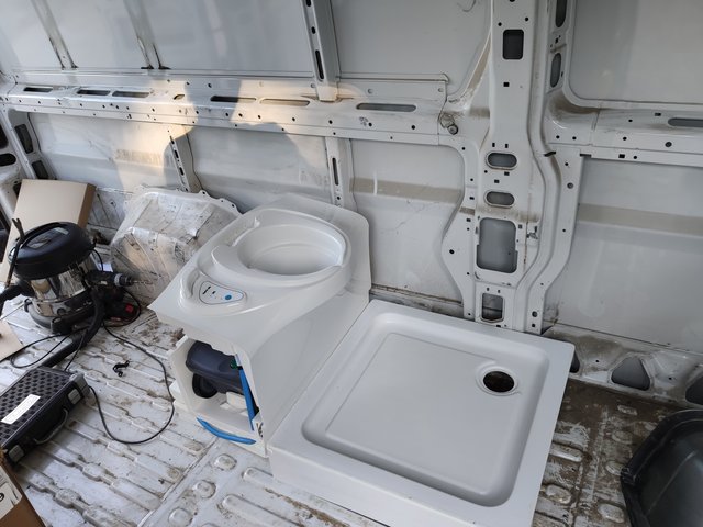

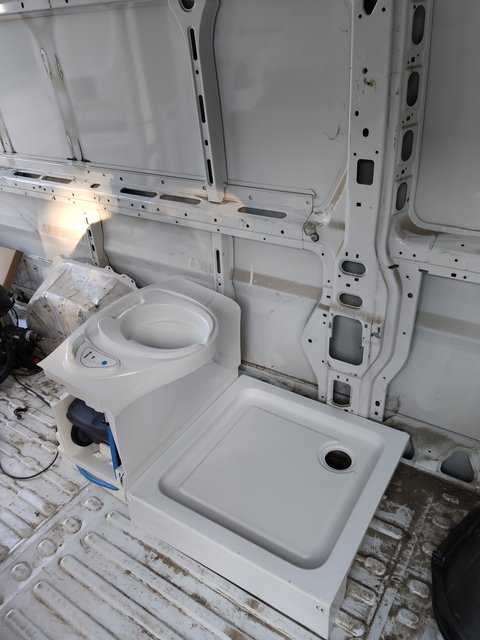

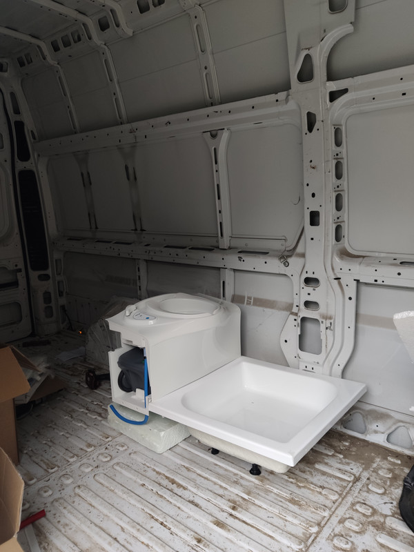

1. Wybór toalety.
Zdecydowałem się (chyba) na THETFORD C402 lub C403
Wybór padł na ten kibelek, bo ten jest w miarę prosty (kanciaty będzie łatwiejszy w zabudowie) i wąski
Różnica pomiędzy C402 i C403 jest taka, że C402 ma osobny zbiornik na wodę - trzeba go uzupełniać ręcznie, a C403 ma podłączenie do wody "z sieci", czyli ze zbiornika głównego w aucie.
I teraz - co byście wybrali?
Osobiście skłaniam się ku C402 ze względu na mniejsze komplikowanie sobie pracy.

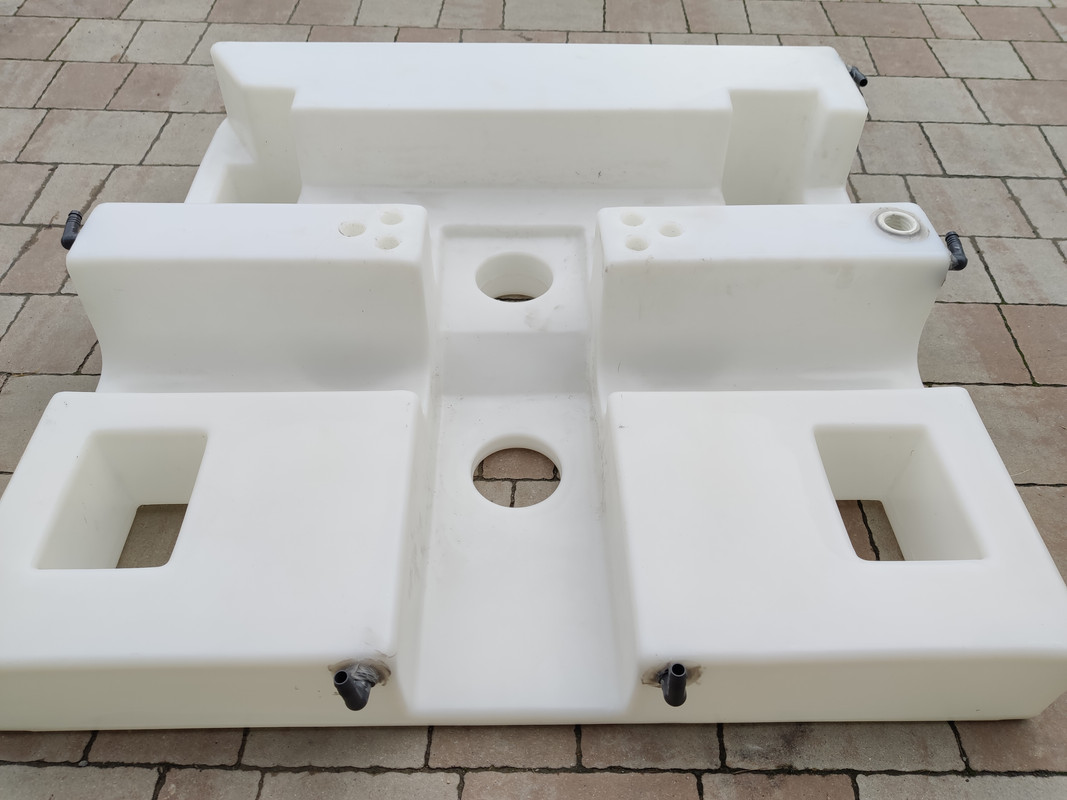

2. Rozmieszczenie zbiornika wody czystej i akumulatorów
Obie rzeczy chcę zabudować nad nadkolami, tylko nie bardzo wiem co po której stronie.
Woda po lewej ma swoje zalety: bliżej do prysznica i ew. toalety
Prąd też ma swoje zalety po lewej stronie: bliżej do akumulatora samochodowego i wygodniejsze podłączenie zewnętrznego zasilania będzie z lewej niż z prawej strony
												 reaven22 - 2020-09-24, 10:48
  Mam toaletę ze zbiornikiem, ale zbiornik odłączyłem i wpiąłem w główną instalację. Nie trzeba pamiętać o uzupełnianiu 2 zbiorników, a i masa do wożenia mniejsza o parę kg
												 Tomek84 - 2020-09-24, 14:44
  Zaryzykowałem i zamówiłem C403.
mam nadzieję, ze przyjdzie niebawem, bo plan mam taki, żeby rozmierzyć gdzie ten kibelek będzie, wyciąć dziurę na drzwiczki do kasety i jak będę oddawać auto do blacharza to od razu zlecę mu przemodelowanie trochę ścian bocznych tam gdzie będą drzwi serwisowe, żeby się nie bawić i nie kombinować z rzeźbą
z racji dostępu do wody (prysznic i kibelek po lewej stronie) chyba zdecyduję jednak się na zbiornik wody po lewej stronie, a prądownia po prawej, choć tutaj też czekam jeszcze na zbiornik
jak przyjedzie to będę widział na czym stoimy

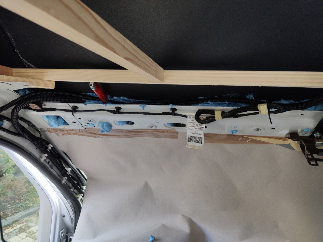

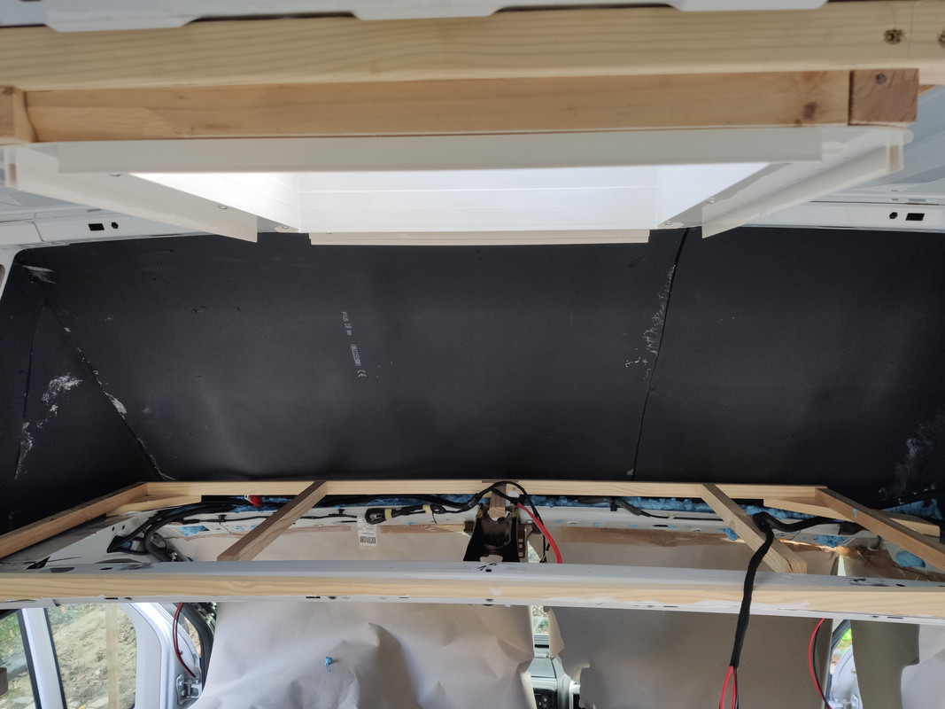

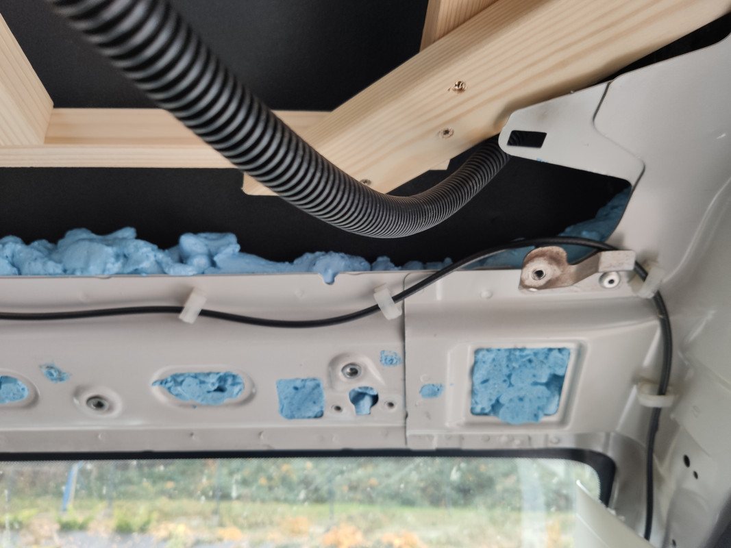

  Pracowita sobota była, jakieś 7h roboty.
Najpierw ociepliłem dach nad szoferką (użyłem mat kauczukowych 19mm) i kleju tapicer strong (faktycznie super klei, dzięki za polecenie).
Potem zabrałem się za sprzątanie podłogi i dodatkową izolację. tutaj użyłem mat kauczukowych 9mm.
Skrzynkę akumulatora okleiłem z zewnątrz alufoxem. Na dno skrzynki wrzuciłem matę kauczukową 9mm i to był błąd. Akumulator podniósł się trochę i ciężko było założyć mocowanie akumulatora. Jak już założyłem, to teraz nie wyciągnę
Potem poskładałem kabinę do kupy i znowu można się wozić.
Nie ma zdjęć, bo rano w sobotę wrzuciłem gdzieś telefon i nie było czasu na szukanie.
Teraz pytanie - izolację ścian planowałem płytami XPS, podobnie jak podłogę.
Tylko do wcześniej przygotowanego stelaża, coś na wzór tego co robił Kombinator.
I teraz pytanie - czy mogę tutaj zastosować styropian biały?
Zostało mi trochę podłogowego EPS100, 2-3 cm grubego, a nie mam już co z tym robić.
Przy okazji - pod jakim hasłem szukać wkrętów (blachowkrętów) mocujących te plastikowe nakładki na progi/stopnie wejściowe po stronie kierowcy i pasażera. Kilka miałem już w kiepskim stanie i nie nadają się do użytku, a skok gwintu jakiś dziwny.
												 wlodo - 2020-10-05, 19:27
  	  | Cytat: | 	 		  |  czy mogę tutaj zastosować styropian biały |
Lepiej nie, styropian zatrzymuje w sobie wodę, potrafi nawet dużo wody... a to w końcu podłoga. Jak się skropli lub coś wyleje to nie ma gdzie odpłynąć, zresztą i tak z niego nie wypłynie.
Do nakładek kołki kwadratowe kupisz w sklepie motoryzacyjnym, a wkręty w sklepie gdzie mają duży wybór. Są takie z łbem podkładkowym dwuzwojowe, tylko sobie zmierz jakiej długości.
												 Tomek84 - 2020-10-05, 19:58
  	  | wlodo napisał/a: | 	 		   	  | Cytat: | 	 		  |  czy mogę tutaj zastosować styropian biały |
ten styropian to myślałem bardziej na ściany, ewentualnie na sufit
na podłogę pójdzie XPS
												 decumanus - 2020-10-05, 21:28
  Jesli zrobisz szczelna (w miare możliwości, nie w miare potrzeb) paroizolację to styropian nie rozni sie bardzo od welny ( w zastosowaniach kamperowych)- na podloge jak wlodo pisze... izolacja storopianu jest mniej efektywna od styroduru, czy plyt PUR/PIR (w jakosc pianki z puszki nie wierze, chyba ze akustycznie) ale na dobra sprawę to sa wartosci zblizone, ja bym sie nie wahał.
R
												 Darek Szczecin - 2020-10-05, 22:34
  Z tym styropianem, to pewnie prawda że do bani , ale producenci markowi campervanów, walą styropian pod dyktę na blachę podłogi i co i pan zrobisz. Nie wierzyłem do puki nie zobaczyłem na własne oczy. Chyba że stosują styropian zagraniczny
												 MisioKRAK - 2020-10-06, 06:54
  Też myślę o styropianie na sufit i ściany...w kamperach sandwichowych taki właśnie często tam jest...
												 Tomek84 - 2020-10-06, 09:48
  koszt styroduru na całe auto to jakies 500+
więc jak wymienię trochę tego na styropian to też nie jakaś super oszczędność
bardziej chodzi o to, że mam, a szkoda wyrzucić

z innej beczki - zakupiłem sobie taki brodzik:
https://www.castorama.pl/...id-1052257.html
korzystał ktoś może z niego?
WC będę miał C403, ale jeszcze czekam na dostawę. w teorii 67 cm długości
jak przyjdzie (najpewniej jutro) to zrobię przymiarkę
sam brodzik ma różne opinie na Castoramie, mój egzemplarz wygląda na bardzo solidnie wykonany, bardzo gruby i ciężki, powinien być trwały
jedynie estetyka wykonania jest bardzo kulawa
myślałem o brodziku który polecał reaven22
https://allegro.pl/oferta/brodzik-prysznicowy-kamper-przyczepa-723x682x62-mm-7047471139
ale jakoś nie do końca mnie on przekonuje
ten z Castoramy ma sensowny (duży) odpływ serwisowany z góry i wyjście z syfonu na rurkę 40mm (której nie ma w komplecie)
problem tylko taki, że tego nie obetnę, z żadnej strony

												 MisioKRAK - 2020-10-08, 11:03
problem tylko taki, że tego nie obetnę, z żadnej strony |
Ja kupiłem taki
https://allegro.pl/oferta/besco-pmd-brodzik-gleboki-ares-70x70x15-syfon-nogi-7340204386
Chciałem ciut głębszy...
Ciekawy jest ten co proponował reaven22
Obciąć...też się da...tylko ile, jak, po co i jak to wykończyć.
												 decumanus - 2020-10-08, 11:04
ale pojawia się pytanie o przełożenie teorii na praktykę/wykonanie
szczególnie w kwestii wentylacji - jak zadbać o stałą i ciągłą wentylację, szczególnie w nocy (w sensie, gdzie i jakie montować kratki/wentylatory)
mój wóz będzie używany od wiosny do jesieni, głównie latem, w zimie raczej wcale
samochod szczelny nie jest, jak jedziesz chodzi wentylacje, ogrzewanie, jak stoisz jakis wywiew mechaniczny by sie przydal do spania, w nieuzywanym kamperze uchylone okienko dachowe wystarcza...
w kwestii brodzika, pamietaj ze nie zawsze uda ci sie prosto stanac i brodzik powinien byc raczej gleboki, zeby woda sie z niego nie wylewala w kierunku nieplanowanym.
R

												 Tomek84 - 2020-10-08, 11:14
a zrobisz foto jak wygląda na żywo
 	  | decumanus napisał/a: |
w kwestii brodzika, pamietaj ze nie zawsze uda ci sie prosto stanac i brodzik powinien byc raczej gleboki, zeby woda sie z niego nie wylewala w kierunku nieplanowanym.  |
zdaję sobie sprawę
ten ma jakieś 4cm głębokości
												 Wojadżer - 2020-10-08, 12:10

												 MisioKRAK - 2020-10-08, 12:25
Jeszcze nie rozpakowałem :D
Może jutro się uda...chyba że zapraszam na wizję lokalną :D
Myślę nad lekkim pochyleniem brodzika w stronę odpływu
...i jeszcze nad zrobieniem drugiego odpływu z drugiej strony...
Ale że czas brodzika to u mnie jeszcze długo, długo, to mam nad czym myśleć i podejmę decyzję pewnie za rok...

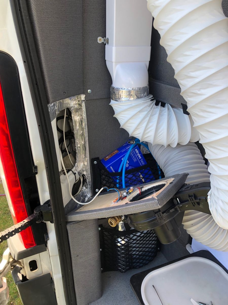

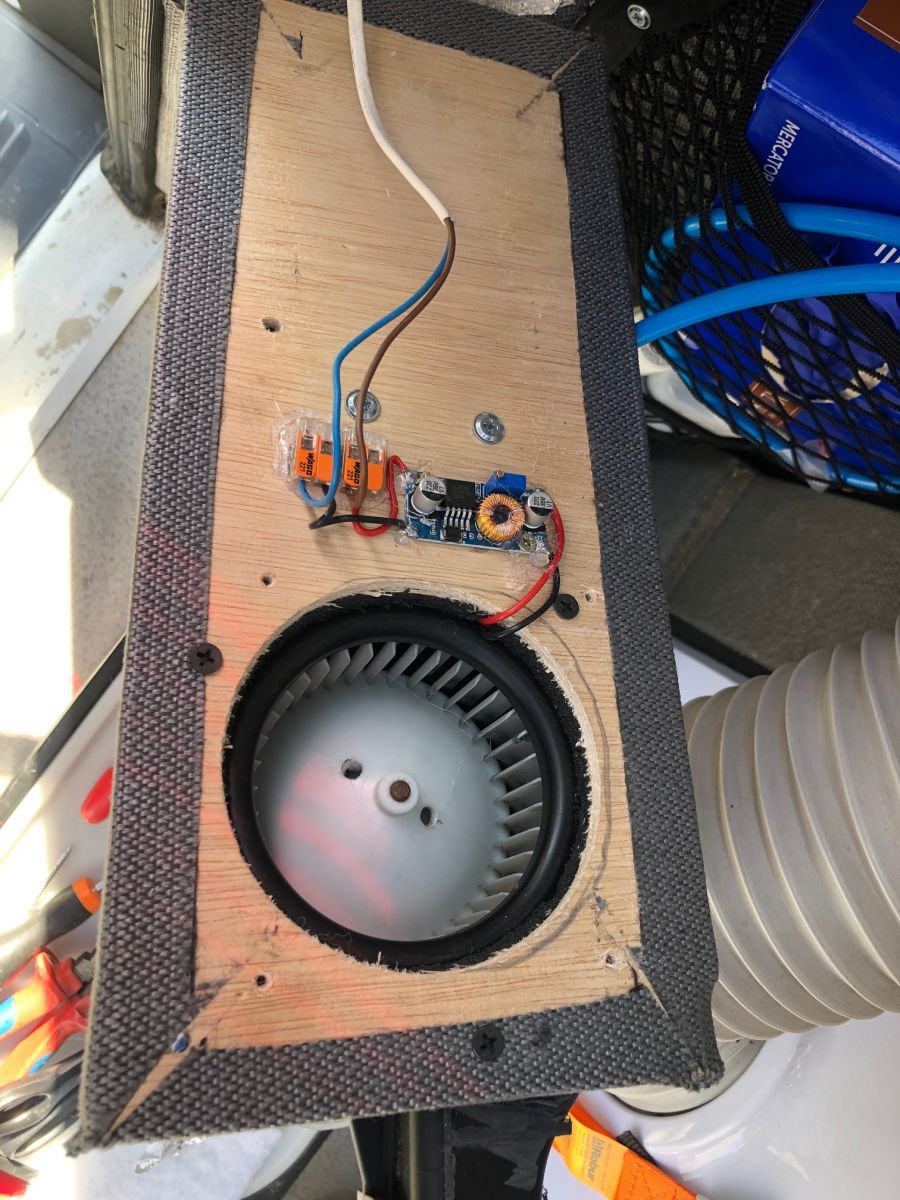

  Od 2 lat, czyli od początku naszego kampera mamy wentylacje mechaniczną z nadmuchem do sypialni, działa bardzo dobrze, do tego stopnia, że klime użyliśmy może ze 3 razy.
Wentylator działa non-stop czy jeździmy czy auto stoi. W aucie zawsze sucho i bez zapachowo.
Pierwotnie miałem wentylator komputerowy 10x10cm, w tym roku założyłem  tylną dmuchawę od cytryny C4 pracująca przy napięciu ok 3V,(zamiast 12V)
Mam tylko nadmuch. Auto nie jest szczelne w 100% i gdzieś nadmiar powietrza bez problemu uchodzi.
Co do zakładania paraizolacji to moje osobiste zdanie jest takie, ze w blaszaku narobi więcej szkód niż pożytku. Paraizolacje montuje się zawsze tylko z jednej strony materiału izolującego. A blacha jest już sama w sobie barierą dla wilgoci. Jeśli dołożymy warstwę od środka to jedynie utrudni to wysychanie izolacji bo, że się do niej dostanie wilgoć jest bardziej niż pewne. Nie uda się w blaszaku zrobić 100% szczelnej wewnętrznej paraizolacji.
												 Tomek84 - 2020-10-08, 14:56
  reaven22, a gdzie masz wylot powietrza w części mieszkalnej?
ja za Twoim przykładem też robię stałą przegrodę pomiędzy łóżkiem a drzwiami tylnymi
edit: ok, chyba się za pierwszym razem nie załadowały fotki 3 ostatnie
												 reaven22 - 2020-10-08, 15:03
  Mam jeszcze nagrzewnicę z klapą która może pobierać powietrze z wnętrza auta albo z zewnątrz.
Wentylator w nagrzewnicy ma dużo większą wydajność. I często stosujemy go w upalne dni jak wychodzimy z auta. Ustawiam na średnie obroty i chodzi cały czas nie dopuszczając do nagrzania środka.
Przy mrozach klapę ustawiam tak, że 90% powietrza zasysa ze środka ale część jest ciągnięta z zewnątrz aby była wymiana i usuwanie wilgoci.

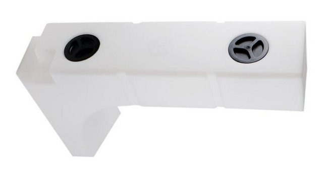

												 Tomek84 - 2020-10-08, 15:20
  ahhh,
trochę mi się zburzyły plany
chciałem dać czystą wodę po lewej, a prąd po prawej
przeciągnąłem już przewód łączący akumulatory
a dzisiaj się okazuje, że zbiornik który zakupiłem jest tak wyprofilowany, że pasuje na lewe nadkole, ale tylko tak, że jego wyższa częśc będzie z przodu - wtedy nie zmieści mi się WC i prysznic
muszę ten zbiornik dać na prawą stronę,
a prąd teraz nie wiem - ciągnąć na drugą stronę, czy zostawić po prawej?
chciałem jakoś rozkładać tą masę po obu stronach
												 reaven22 - 2020-10-08, 23:06
  	  | Wojadżer napisał/a: | 	 		  | . Chociaż lepszy by był wyciąg w najdalszym punkcie czyli w kabinie i to przy szybach gdzie największa szansa wykraplania pary. |
Ducato ma kratki wentylacyjne w przednich drzwiach. W boczku są otwory a w samych drzwiach perforacje. Myślę, ze spokojnie wystarczy to jako odpływ powietrza.
 	  | Wojadżer napisał/a: | 	 		  | Twoja teoria o wyższości braku paroizolacji ma swoje uzasadnienie, ale gdy zawiedzie wentylacja to katastrofa. Rzeczywiście nie masz żadnej membrany? |
Jeśli auto stoi i nie przebywa w nim człowiek to wilgoć nie będzie się zbierać w sposób znaczący. Wystarczy uchylone okno, lufcik czy kratka wentylacyjna.
Kolega Decumanus  wyjaśnił co to wilgotność względna i bezwzględna, skąd w aucie bierze się woda i jak się to ma do wykraplania wody z powietrza.
Zagrożeniem jedynie jest woda która mogła by się dostać przez poszycie, tyle że w blaszaku to mało prawdopodobne.
 	  | Wojadżer napisał/a: | 	 		  |  Wentylator non-stop ale również podczas spoczynku, "garażowania" ? |
Garażowanie u mnie pod chmurką, solara na dachu ponad 500W więc prądu nawet w pochmurny dzień wystarcza.

Dzisiaj szybka akcja z rana, 1,5 godzinki i okienko siedzi na swoim miejscu.
I jest światełko w tunelu:
Pomocnik też chciał być na zdjęciach:
Przymiarka ramki:
I gotowe, zamontowane z dodatkową tymczasową ramką dla dystansu

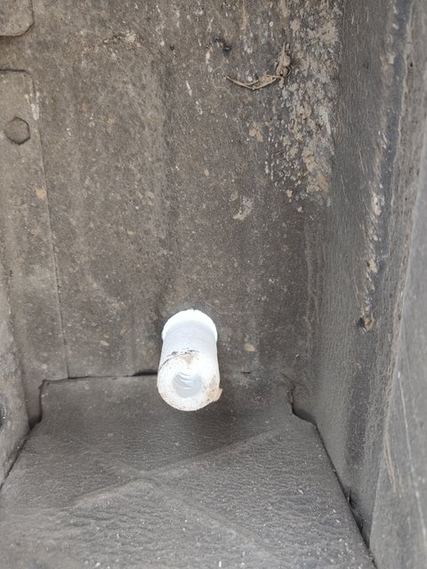

Pytanie do osób, które montowały taki zbiornik konkretnie w Ducato na prawej burcie.
https://sklep.elcamp.pl/pl/p/ZBIORNIK-DO-WODY-CZYSTEJ-90L-VAN/12218
Zbiornik ma króciec na dole, idealny, żeby tam zastosować zrzut wody na zimę.
Ale jak tam wstępnie przykładam ten zbiornik na aucie, to po przewierceniu podłogi tym kroćcem trafię raczej w ramę.
Interesuje mnie jak to konkretnie rozwiązaliście w trojaczkach, nie innych autach.

dzisiaj dzień cięcia blachy
za pare dni blacharz powinien być wolny, a chcę przed tym większość otworów porobić

												 Wojadżer - 2020-10-09, 12:08
  Okno zaraz mnie też czeka, a że będę to robił pierwszy raz w życiu to upewnię się i dopytam na świeżo krok po kroku:
1. rozmierzasz
2. wyklejasz taśmą pod wyrzynarkę
3. nawiercasz otwór pod brzeszczot - GDZIE? w rogu czy na środku boku
4. tniesz wyrzynarką - czytałem gdzieś żeby ciąć proste a narożniki dociąć na końcu żeby blacha nie falowała
5. zabezpieczasz krawędzie antykorozyjnie - CZYM?
6. aplikujesz klej-uszczelniacz na górę blachy - KTÓRY SIKAFLEX? i tak szeroko żeby wypływał? (zakładam że już się nie uszczelnia dodatkowo później?)
7. aplikujesz klej na listwy drewniane - JAKI KLEJ?
8. układasz okno i listwy i ściągasz razem (czy najpierw kleisz tylko listwy?)
9. kiedy kleje łapią i można korzystać?
(Proszę się tylko nie pastwić nade mną za tak zapewne proste pytania     )
												 Tomek84 - 2020-10-09, 14:08
  	  | Wojadżer napisał/a: | 	 		  Okno zaraz mnie też czeka, a że będę to robił pierwszy raz w życiu to upewnię się i dopytam na świeżo krok po kroku:
1. rozmierzasz
(Proszę się tylko nie pastwić nade mną za tak zapewne proste pytania     ) |
mną się nie sugeruj za bardzo, bo ja to robię pierwszy raz, na szybko i nie na 20 lat
ale zrobiłem tak:
1. wymierzyłem z grubsza, umyłem dach wodą (akurat sto mi dziobem w dół, więc przed/za tym "szyberdachem" stoi mi woda), wytarłem do sucha i odtłuściłem
2. taśma wyznaczała mi linię cięcia, nie rysowałem dodatkowych kresek
pomierzyłem z grubsza przekątne, żeby nie było (ale tutaj przetłoczenia pomagają w wyznaczaniu linii
flamastrem zaznaczyłem łuki (instrukcja okna podaje, że należy użyć wiertło 24mm, niestety ale otwornice do metalu mi gdzieś przepadły
3. początkowo nawierciłem 1 otwórę gdzieś w połowe długości boku
nigdy nie ciąłem wyrzynarką w blasze, (poza cięciem profili aluminiowych), więc od razu na zakręcie złamałem brzeszczot
na szczęście miałem 5 sztuk
Nawierciłem dodatkowe 3 otwory prawie w narożniku
4. ja ciąłem normalnie w koło, jedynie poza tym narożnikiem gdzie złamałem brzeszczota, to zostawiłem na koniec
tutaj wycięte blacha wpadła mi do środka, dociąłem narożnik i gotowe
potem obróbka niedoskonałości pilnikiem, zwłaszcza w półkolistych narożnikach
5. ja psiknąłem podkład Bolla z jakimś tam czymś na rdzę,
6. do klejenie okna od góry użyłem SikaLastomer 710 zgodnie z poleceniem kogoś tutaj powyżej
ten sam klej poleca Dometic w instrukcji montażu
7. do drewna użyłem Sikaflex 221
- ja skleiłem okno od góry
- potem listwy od dołu (ramkę grubości 30mm miałem skręconą wkrętami) do ramki dokręciłem tymczasowy dystans 20mm
- nastepnie skręciłem wszystko na gotowo
imho lepiej by było może przykleić drewno od dołu najpierw, ale to trzeba by mieć czas i warunki pogodowe
nie wiem nawet ile ten Sikaflex 221 musiałby schnąć, więc była obawa, że np. w połowie schnięcia rozkręcę ściski i wtedy klops
przy klejeniu okazało się jednak, że sam klej trzyma ramkę drewnianą bardzo mocno do blachy, nawet nie musiałem specjalnie tego trzymać
co w moim przypadku jest bardzo istotne, bo wszystko robię sam
czasami z małym pomocnikiem, ale wiecie jaka to pomoc
nie wiem
nie wiem też czy trzeba okno uszczelniać od góry jeszcze, ale ja planuję, że tak

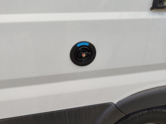

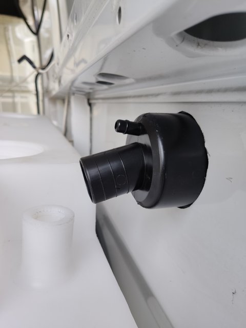

Dalszy etap prac dzisiaj, przyłącze wody:
mieści się na styk, trzeba tylko jakąś gietką rurkę 40mm znaleźć
I przymiarka do półki nad szoferką

  	  | Tomek84 napisał/a: | 	 		  | I przymiarka do półki nad szoferką |
To tylko przymiarka ?? chyba nie będziesz z tej pancernej sklejki robił ??
												 Wojadżer - 2020-10-09, 14:45
  Dzięki Tomek84 za szczegółowy i szczery opis. choć wychodzi, że "niesie ślepy kulawego"      - może kto bardziej doświadczony podpowie jeszcze.
												 Tomek84 - 2020-10-09, 15:24
  	  | reaven22 napisał/a: | 	 		   	  | Tomek84 napisał/a: | 	 		  | I przymiarka do półki nad szoferką |
To tylko przymiarka ?? chyba nie będziesz z tej pancernej sklejki robił ??    |
kusząca propozycja
a tymczasem przyjechał kibelek i znów przymiarka
nie wygląda to w sumie źle*
rozkminiam tylko na jakiej długości wstawić ten komplet, czy bliżej przodu i większe łóżko**, czy mniejsze łóżko, a większy stolik
tak czy kolejne wzmocnienie ściany bocznej do wycięcia
*wiem, wiem, że brudno, ale pare dni temu ściągnąłem sklejki z podłogi, syf niemiłosierny
zebrałem wiadro ziemi i piasku, pozamiatałem, umyłem z grubsza i tyle
najpierw cięcie, potem sprzątanie
**co do łóżka to koncepcja jest taka, że na dole łóżko szerokie ile się da (140-160 cm), a drugie 1 osobowe w poprzek tego nad nogami (czyli po stronie właśnie WC)
łóżko głowne będzie 3 osobowe, więc też nie chcę go zbyt małego

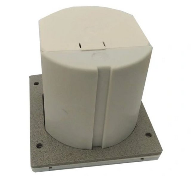

A przy okazji zapytam, bo zakupiłem takie gniazdo zasilania zewnętrznego:
Gniazdo bardzo fajne, ale mam zagwozdkę co do montażu.
Gniazdo ma taką fajną uszczelkę. Niby fajnie, bo posłuży za szablon, ale jak to faktycznie montowąć?
Klej dawać pod uszczelkę i na uszczelkę?
Dawać w ogólę tą uszczelkę? Uszczelka zrobiona z takiej jakby gąbki. Boję się, że będzie to trzymało wodę, jeżeli się do niej dostanie.
Jaki klej, albo uszczelniacz?
												 wlodo - 2020-10-10, 20:03
  Wycinasz otwór,zabezpieczasz krawędź, uszczelkę wywalasz, nakładasz 710, przykręcasz śrubami inox, obrabiasz to co wypłynie i to wszystko.
Wlew wody-zamiast giętej rurki-kolano z układu chłodzenia jakiegoś samochodu.
Sklejka dachu kabiny-wystarczy 4mm i ze cztery podpórki, ich nie widać pod podsufitką a masz maksymalna kubaturę, np. tak:

myślałem kiedyś o tym, żeby wygłuszyć ty butylem blachy, bo szczególnie po usunięciu wzmocnień pionowych poszucie strasznie dudni
coś na wzór tego co zrobił ladislav jecminek w swoim nowym busie (jeśli ktoś podąża za ich kanałem na YT)
efekt uzyskali świetny, ale naładowali tam ze 100kg, jak nie więcej, ja nie mam takiego zapasu masy
ale myślę teraz czy by nie naciąć pasów po 5cm tego butylu i nakleić ich trochę
pod metalowe zlewy się klei czasami 5 pasków 1 cm szerokości i robi robotę tak samo jak naklejenie całego kawałka
z drugiej strony na ściany dam styrodur klejony na pianoklej i to też powinno eliminować efekt wibracji blachy

												 Tomek84 - 2020-10-12, 19:56
  Dzisiaj szybkie spotkanie na 3 kampery:
noooo dokładnie to 1 kamper i 2 kolejne jeśli się uda
Cel: przymiarka brodzika.
Po przymiarce zmieniam jednak na ten:

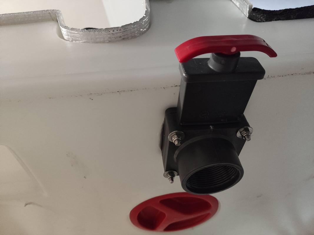

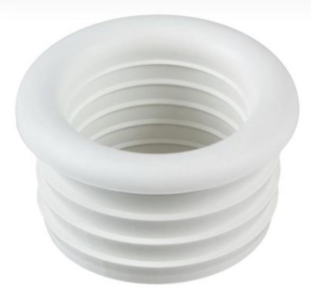

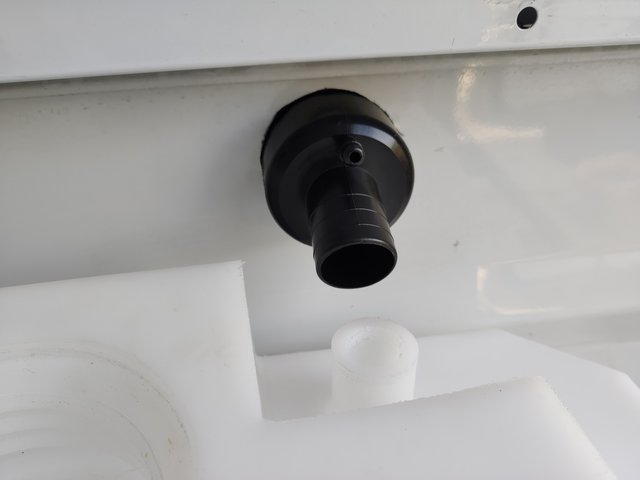

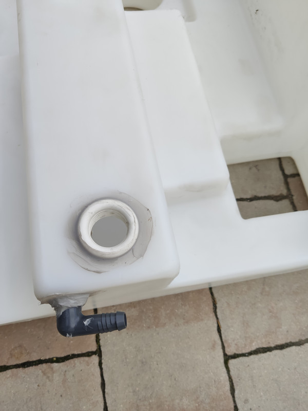

Kolejny temat do rozkminienia: jak ogarnąć wlew wody do zbiornika na szarą wodę.
Zbiornik mam ten:
niestety nie ma żadnego króćca, czy coś
jest co prawda 6 sztuk jakichś gwintów 3/4 cala (chyba 3/4) i jeden 1,5 calowy
ten 1,5 calowy łatwo zaadaptować na zrzut wody
chciałbym ogarnąć to jakoś na sztywno i pewnie, wiadomo, ze mogę wkleić byle rurkę, ale nie o to chodzi
póki co wymyśliłem tylko taki dławik i w to rurka kanalizacyjna 40mm
http://www.xbest.pl/index...zasobnikow-40mm
lub taki:
https://pl.traconelectric.com/product/MG50F/Dlawik-metryczny--czarny-IP66--30-40mm
ale może ktoś podsunie inne rozwiązanie?
interesuje mnie coś na standardową rurkę kanalizacyjną 32mm, 40mm, 50mm, żeby potem znowu uniknąć kombinacji

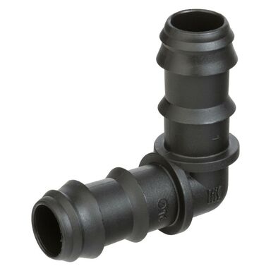

												 darek 61 - 2020-10-12, 20:10
  Może to,lub podobne.
https://allegro.pl/oferta/krocce-3-4-do-polaczenia-dwoch-zbiornikow-7211257973
												 Tomek84 - 2020-10-12, 21:09
właśnie coś takiego rozważałem, ale nie znalazłem 40mm
jakby było 40mm, to możnaby spiąć to rurą elastyczną z rurą kanalizacyjną 40mm
												 darek 61 - 2020-10-12, 21:24
  Proponuje jak najmniej złącz.Wąż jest lepszy ,bo elastyczny odpada wiele złączek kolanek itp.
Ja wykorzystywał bym króćce,trójniki wężowe.

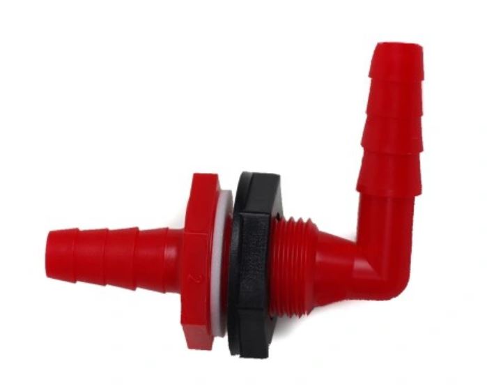

												 Tomek84 - 2020-10-13, 10:27
  	  | darek 61 napisał/a: | 	 		  Proponuje jak najmniej złącz.Wąż jest lepszy ,bo elastyczny odpada wiele złączek kolanek itp.
Ja wykorzystywał bym króćce,trójniki wężowe. |
jakoś nie przekonuje mnie miękki wąż i to o niewielkim przekroju do kanalizy,
powinien starczyć 1 trójnik kanalizacyjny, wszystko powinno być w miarę dostępne pod zlewem
oglądałem dzisiaj takie coś:
https://allegro.pl/oferta/zlaczka-przejsciowa-skrecana-do-rur-pe-gz-50x2-7911384281?utm_feed=aa34192d-eee2-4419-9a9a-de66b9dfae24&utm_source=google&utm_medium=cpc&utm_campaign=_DIO_pla_dom_budownictwo&ev_adgr=Hydraulika+i+akcesoria,+klimatyzacja+i+wentylacja,+kuchnia+oraz+pozosta%C5%82e&gclid=Cj0KCQjwoJX8BRCZARIsAEWBFMLXz6I6zTf253DhU3pMvTqS4owFB2bPh0A051MVMfZTFN_1CkzZ-IcaAt77EALw_wcB
i to by się nadało idealnie, ale nie ma za bardzo flanszy, żeby było pewne mocowanie od wewnątrz zbiornika, więc bieda
teraz trochę przypadkiem natrafiłem na coś takiego:
https://erumaqua.pl/zlaczki-i-rury/zlacza-zawory/pvc-u-przylacza-zbiornika/przylacze-zbiornika-pvc-u-vdl-32-mm-10311.html
i to jest chyba coś czego szukam
												 darek 61 - 2020-10-13, 13:06
  Przekrój nie musi być niewielki,a kamperowa kanalizacja  nie jest do ,,dwójki"tylko szara woda.
												 Tomek84 - 2020-10-13, 13:58
  	  | darek 61 napisał/a: | 	 		  | Przekrój nie musi być niewielki,a kamperowa kanalizacja  nie jest do ,,dwójki"tylko szara woda. |
ja wiem, że nie do dwójki
ale znam moje dziewczyny (3 sztuki - mają włosy)
albo wrzucą coś do zlewu, itp.
a instalacja ze sztywnych rurek nie powinna byc skomplikowana, z tego co rozmierzyłem
1. syfon z brodzika
2. od tego 1,5 metra rurki 32mm lub 40mm do trójnika
3. trójnik gdzieś pod zlewem idący pionowo, czyli odpływ bezpośrednio pod auto, od góry kielich przyjmujący wodę ze zlewu
4. a pod autem już bajka
także wszystko powinno się poskładać na 1 trójniku i może 1 kolanku

Armata na muchę, w zbiorniku nie masz żadnego ciśnienia. Jedynie to co wywoła słup wody.
W którymś momencie wymieniałem odpływ od brodzika na fi32, zbyt wolno spływała woda    rurę puściłem pod podłogę pionowo w dół, syfon i pozioma rurka prosto w zbiornik szarej. W zbiorniku wykonałem otwór 31mm i rurę 32 wcisnąłem. Od roku trzyma się i nie cieknie. Bez dławnic i dodatkowych uszczelek. Materiał zbiornika jest elastyczny, świetnie uszczelnia.
A gdyby coś ciekło to brud z szarej wody zalepi dziurę
Podobnie na wcisk robiłem rurki odpowietrzające zbiornik i również jest szczelnie.
												 Tomek84 - 2020-10-13, 14:41
  	  | reaven22 napisał/a: | 	 		  | A gdyby coś ciekło to brud z szarej wody zalepi dziurę  |
 	  | reaven22 napisał/a: | 	 		  | Podobnie na wcisk robiłem rurki odpowietrzające zbiornik i również jest szczelnie. |
zastanawiam się też po co robić jakieś "rurki" odpowietrzające
nie wystarczy zrobić małą dziurkę, fi5, czy coś?
												 reaven22 - 2020-10-13, 20:45
  	  | Tomek84 napisał/a: | 	 		  | nie wystarczy zrobić małą dziurkę, fi5, czy coś? |
Pewnie wystarczy, ale fi5 to zaklei się od brudu

  	  | Tomek84 napisał/a: | 	 		  | nie bardzo widzę sens montowania jakichs kolanek, króćców, itp jak efekt będzie ten sam |
Być może nie ma sensu. U siebie krućce i kawałki rurek założyłem, aby podczas jazdy wychlapująca się woda spadała na glebę/drogę a nie ściekając po zbiorniku trafiała na podwozie auta. Może to przerost formy a może minimalnie zabezpieczy przed korozją.
												 rviru - 2020-10-14, 09:40
  	  | reaven22 napisał/a: | 	 		   	  | Tomek84 napisał/a: | 	 		  | nie bardzo widzę sens montowania jakichs kolanek, króćców, itp jak efekt będzie ten sam |
Być może nie ma sensu. U siebie krućce i kawałki rurek założyłem, aby podczas jazdy wychlapująca się woda spadała na glebę/drogę a nie ściekając po zbiorniku trafiała na podwozie auta. Może to przerost formy a może minimalnie zabezpieczy przed korozją.     |
Korozja to niezaprzeczalny argument ale dodatkowo jeślii najdzie Cię ochota zaizolowania zbiornika to takie odpowietrzenie zdecydowanie Ci to ułatwi. Z samym otworem to nie zaizoluje bo się będzie lało pod izolacje.
Koszt paru złotych a możliwości się otwierają
												 Tomek84 - 2020-10-14, 20:10
  	  | reaven22 napisał/a: | 	 		  Być może nie ma sensu. U siebie krućce i kawałki rurek założyłem, aby podczas jazdy wychlapująca się woda spadała na glebę/drogę a nie ściekając po zbiorniku trafiała na podwozie auta. Może to przerost formy a może minimalnie zabezpieczy przed korozją.     |
no ok, przekonałeś mnie
kojarzy ktoś może takie okienko?
Produkcja Maygood, jakiś chińczyk pewnie, dachowe z tej firmy wrzucał tutaj wcześniej Darek Szczecin
Na pierwszy rzut oka wygląda bardzo przyzwoicie, jest całe aluminiowe, na roletkę i moskitierę
okienko uchylne, podwójna szyba
tylko trochę małe,
cała ramka ma 43x73 cm
a światło okna ma ~24x59
planowałem to na lewą stronę przy stoliku, ale wtedy dziewczyny w trakcie jazdy będą miały słaby widok
więc nie wiem czy go jednak nie dam gdzieś po prawej, może w kuchni
albo wcale
a szkoda by go było, bo wygląda całkiem solidnie
												 Darek Szczecin - 2020-10-14, 22:20
  Takie małe okienko słabo pasuje w miejsca które planujesz, będzie wyglądało durnowato.
Nad stolik i w drzwi boczne wrzucam Maygood 100x45 otwór wycięty.
Generalnie Maygood jest dobrym produktem, głównym odbiorcą jest USA.
Zobaczymy jak przybędzie pierwsza paleta okien, kolega mocno się zdenerwował na ceny europejskich producentów i bardzo się zaangażował w rozmowy z Maygood.

Przymierzyłem wstępnie zbiornik szarej wody pod autem i mam teraz dylemat.
Pierwotnie planowałem zbiornik z przodu, za tłumikiem i pasuje OK, ale jest on wtedy bardzo blisko rury wydechowej (a szczególnie oryginalne gniazdo do zrzutu wody jest w mało wygodnym miejscu - głęboko za rurą)
więc przeglądnąłem trochę forum i widzę, że większość, albo nawet wszyscy zamontowali zbiornik z tyłu, nad belką
miejsca powinno być dość, nawet z kołem zapasowym, choć widziałem, że były jakiś wątpliwośći, czy na pewno wejdzie i koło i zbiornik
I dylemat jest taki: czy jedno lub drugie rozwiązanie ma jakieś szczególne wady/zalety?
- montaż na tyle to dodatkowe obciążenie na tył
- montaż z przodu - czy tutaj temp. od rury nie zaszkodzi zbiornikowi?

Dzisiaj z doskoku walka z montażem zbiornika na szarą wodę.
Montaż nad tylną belką.
Nierówna walka, ale najważniejsze, że krok do przodu.
Niedługo spisze krok po kroku, jak to zamontować, może się komuś przyda w przyszłości.
Ale przy okazji pytanie do tych co mają zamontowany zbiornik nad tylną osią, z zachowaniem koła zapasowego pod autem - udało się wam zapiąć linki ręcznego z powrotem do pióra resoru tymi drucikami?

tutaj jeszcze fotka z przymiarki nowego brodzika:
Brodzik polecony przez MisioKRAK.
Sam brodzik bardzo spoko, bo głęboki.
Syfon z zestawu polecam jednak od razu wymienić na coś porządniejzego, bo ten który dają w zestawie jest z bardzo kiepskiego plastiku
kibelek wyszedł dosyć wysoko, ale nie da się inaczej niż nadstawić ten kibelek na brodzik, bo jest lekko wypukły dołem
za to drzwiczki rewizyjne wychodzą idealnie nad czarną listwą na zewnątrz
na zdjęciach syf, ale już to posprzątałem i jest czysto w aucie
												 Tomek84 - 2020-10-19, 12:22
  A teraz szybka instrukcja na montaż zbiornika szarej wody nad tylną osią.
Potrzebne nam będą 1-2 podnośniki, wiertarka i marker.
1. Wyciągamy koło zapasowe (możliwe, że da się to zamontować z kołem, ale zdecydowanie wygodniej wchodzić pod auto jak nie ma tam koła)
2. podnosimy auto z jednej strony (podnoścnik 1 - w moim przypadku oryginalny z auta), w moim przypadku z lewej (z jednej wystarczy), żeby zawieszenie trochę opadło, wtedy zbiornik nam wejdzie nad osią
3. odpinamy linki ręcznego od pióra resoru (po obu stronach to samo)
4. wkładamy zbiornik i podpieramy go jakimś podnośnikiem (podnoścnik 2) do góry (u mnie musiałem kombinować, podnośnik hydrauliczny mam do zwykłego auta, więc nie dostawał do góry, musiałem w międzyczasie opuszczać auto, żeby można było zaprzeć zbiornik porządnie o podwozie)
5. znaczymy jedną dziurę, gdzie chcemy przewiercić mocowanie (można więcej jak się chce) i orientacyjnie mierzymy jak się ta dziura ma względem otworu przez który będzie przechodzić (chodzi o te duże kwadratowe otwory zbiornika)
6. wyciągamy zbiornika spod auta, wkładamy na podłogę kabiny i układamy tak żeby pasowała dziura i kwadratowy otwór (patrz pkt 5.)
7. wyznaczamy kolejne otwory i na szpilki (pręty gwintowane) i jeśli chcemy wlew do zbiornika od góry to także i to
8. wkładamy zbiornik pod auto, podpieramy i wiercimy od góry wlew wody (wtedy mamy idealnie wyznaczone miejsce którym będzie przechodzić rura kanalizacyjna i w podłodze i w zbiorniku
9. wyciągamy zbiornik spod auta i przygotowujemy go dalej do montażu
punkty 5-8 można uprościć z pominięciem wyciągania zbiornika spod auta, ale tak mi było szybciej, mniej mierzenia i myślenia, a więcej roboty

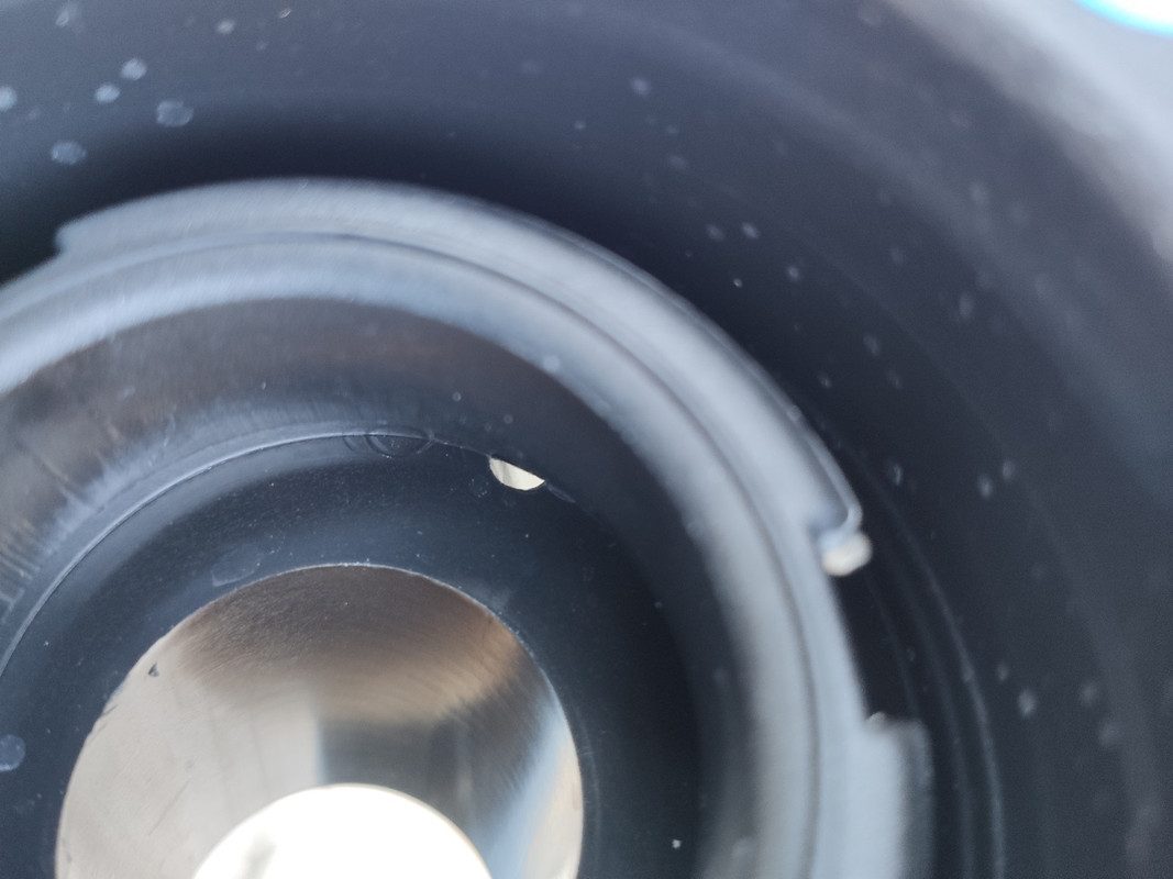

Zbiornik mam tak przygotowany:
Sam wlew wody/wejście rury kanalizacyjnej zrobiłem z takiej redukcji gumowej:
Początkowo planowałem 2 osobne dziury, osobno na prysznic, osobno na zlew z kuchni, ale taki układ nie do końca mi pasował w środku auta
A odpowietrzenia zrobiłem z takich kolanek:
oryginalne zastosowanie to chyba jakieś linie kroplujące
gwint 3/4 idealnie pasuje do oryginalnych otworów na górze zbiornika, ale wtedy trzeba by zbiornik obniżyć o 2 cm, miałem taki plan początkowo, ale zrezygnowałem
Montaż tych kolanek to trochę zabawy.
1. Wiercimy otwor (chyba coś koło 28 - nie wiem dokładnie, bo wierciłem wiertłem stopniowym, tzw. choinką)
2. wkręcamy kolanko, staramy się to robić w miarę równo i prostopadle, co nie jest takie łatwe, ale w miarę wykonalne. Idzie ciężko, a jeszcze ciężej wykręcić kolanko
3. smarujemy sylikonem otwór i gwint i wkręcamy ponownie, teraz już idzie gładko
4. wyrównujemy sylikon
u mnie te odpowietrzenia planuję połączyć parami, ale dopiero jak będzie to na aucie
Zostało jeszcze zrobić odprowadzenie wody, ale czekam aż przyjedzie kilka fantów i wtedy podejmę decyzję co pójdzie gdzie.
Zbiornika i tak póki co nie montuję na stałe pod auto, bo w planach ma iść do blacharza, a nie chcę żeby coś uszkodzili przy robocie.
A z blacharzem jak to z wszystkim w PL, jest obsuwa.
												 Wojadżer - 2020-10-19, 12:24
  Pytanie mam skoro masz ten kibelek w rękach - mnie się te kibelki podobają nawet bardziej niż obrotowe tylko o ile wiem one mają 68cm a mnie łazienka wychodzi 60cm (wiąże mnie istniejące już okno dachowe) - czy taki jest wymiar rzeczywisty i czy jest jakaś szansa aby część wymiaru ponad 60cm "weszła w ścianę" zewnętrzną, w izolacje znaczy??
												 reaven22 - 2020-10-19, 12:32
  Montowałem takie kolanka tylko na wcisk, są szczelne już 2 rok
												 Tomek84 - 2020-10-19, 13:08
  	  | Wojadżer napisał/a: | 	 		  | Pytanie mam skoro masz ten kibelek w rękach - mnie się te kibelki podobają nawet bardziej niż obrotowe tylko o ile wiem one mają 68cm a mnie łazienka wychodzi 60cm (wiąże mnie istniejące już okno dachowe) - czy taki jest wymiar rzeczywisty i czy jest jakaś szansa aby część wymiaru ponad 60cm "weszła w ścianę" zewnętrzną, w izolacje znaczy?? |
katalogowo podają 67 cm i tyle faktycznie ma
w mnie możesz zatopić te 7 cm w warstwie ocieplenia, jeżeli faktycznie się tam pomieścisz i nic nie stoi na przeszkodzie (jakiś wzmocnienia itp).
najtaniej co ten kibelek znalazłem (nowy) to w Elcampie 2400 za wersję lewą i 2050 za wersję prawą.
 	  | reaven22 napisał/a: | 	 		  Montowałem takie kolanka tylko na wcisk, są szczelne już 2 rok
Obrazek |
to są podobne systemy
z tego mam trójniki

Jak widzę Ciebie też przekonał i może i dobrze...bo mnie niepokoił tak płytki brodzik jak przymierzałeś...
Syfon...nie wiem czy w ogóle będę montował syfon - czy tylko miękką rurę z "wygięciem" i zamknięciem wodnym
Drzwiczki rewizyjne - to sukces...
Toaleta wyszła wysoko - ale wygodnie się na niej siedzi, czy za nisko jest brodzik?
Bo jak to drugie - to może do brodzika wstawić jakieś "deskowanie" - takie by się stało na ażurowych deseczkach, a woda spływała między nimi.
PS. Masz dobrego blacharza/lakiernika, kogoś kto też ogarnie konserwację auta?
												 Tomek84 - 2020-10-19, 15:06
  	  | MisioKRAK napisał/a: |
Nie wiem czy ja polecam...ja kupiłem taki, bo wydawał się sensowny :D  |
no tak, brodzik sam w sobie jest sensowny
Toaleta wyszła wysoko - ale wygodnie się na niej siedzi, czy za nisko jest brodzik?  |
tutaj małe niedopowiedzenie
wyszła i wysoko w stosunku do podłogi auta i wysoko do brodzika
przy tym poprzednim brodziku było idealnie w granicach 45 cm od brodzika do deski
tutaj jest około 50 cm, więc trochę za wysoko i wstępnie właśnie myślałem o jakiejś kratce z drewna egzotycznego, żeby podnieść podłogę brodzika
no, ale to melodia przyszłości
 	  | MisioKRAK napisał/a: | 	 		  | PS. Masz dobrego blacharza/lakiernika, kogoś kto też ogarnie konserwację auta? |
to co mi zrobią, to zakonserwują
ale tak, żeby mnie ktoś przyjął na samą konserwę to nie znam niestety

  zestaw pytań odnośnie wody:
1. zakupiłem takie króćce do pobierania wody ze zbiornika i do odpowietrzenia/przelewu:
Pobór wody (do pompki) zrobię oczywiście na dole.
A co z odpowietrzeniem/przelewem? Wiem, że na górze, ale gdzie to podpiąć?
Wlew wody ma taki krócieć na 10mm do odpowietrzania, od strony wlewu taka niewielka dziurka.
Wystarczy do tego podpiąć, czy lepiej spuścić wąż gdzieś pod samochód?
2. jakie węże do wody wybrać?
takie za 2 złote za metr:
https://allegro.pl/oferta/waz-do-benzyny-i-oleju-zbrojony-3-warstwowy-10-mm-9572561023
czy takie za 7 zł za metr (bo do kampera)
https://allegro.pl/oferta/waz-do-instalacji-wody-zimnej-niebieski-pvc-10x3-9105309512
3. pompka jedna na ciepłą i zimną wodę, czy dać drugą pompkę za bojlerem (bojler jeszcze nie wiem jaki)
Pompkę planuję taką: https://allegro.pl/oferta/pompa-wody-12v-cisnieniowa-seaflo-4l-min-4-8bar-9633500746?reco_id=4ca01515-12cc-11eb-a557-b02628cff700&sid=1147bbb04b955b96a226cab2e664258d9124ef0862320b2d7366fdd6604cf017
a może dwie pompki i dwa osobne pobory wody ze zbiornika?
4. to samo z zaworem zwrotnym - dać jeden czy dwa i gdzie najkorzystniej go zamontowować
przyznaję, że na wodzie się średnio znam, choć ostatnio i za to się wziąłem w domu, mająć już dość fachowców
												 Tomek84 - 2020-10-20, 13:28
  A przy okazji, inna sprawa.
Nie jest ktoś zainteresowany jakimiś chinskimi gadżetami w stylu okna, stopnie jak tutaj:
https://pl.aliexpress.com/item/1005001273429450.html?spm=a2g0o.productlist.0.0.410a1191ARVahN&algo_pvid=aa2be112-3064-4871-8b86-8166ad090889&algo_expid=aa2be112-3064-4871-8b86-8166ad090889-2&btsid=2100bb4c16031966419164494e838a&ws_ab_test=searchweb0_0,searchweb201602_,searchweb201603_
możliwe też elektryczne w cenie $150 + przesył
dyskutuję z kiloma chinkami o kosztach wysyłki, i jest szansa, że będzie to do opanowania w średnio-wysokich kosztach (nie za darmo, ale taniej niż 600 dolarów     )
												 MisioKRAK - 2020-10-20, 16:03
  Moim zdaniem 1 pompka
Zawór zwrotny montować dopiero jak będzie potrzeba - najczęściej ten z pompy wystarcza w 100%
Ale żeby namieszać - ja bym zrobił pobór wody od góry a na dół zszedł rurką miękką w środku zbiornika (nie lubię dziurawić zbiornika na dole).
O stopniu pogadaj z nikita55 - może będzie miał coś ciekawego, a jednak oryginał i może w podobnej cenie...
												 Tomek84 - 2020-10-20, 19:44
  	  | MisioKRAK napisał/a: | 	 		  | Zawór zwrotny montować dopiero jak będzie potrzeba - najczęściej ten z pompy wystarcza w 100%  |
w sumie racja
to zawsze można dołożyć
pytałem, bo martwi mnie trochę wysokość podnoszenia tej pompki (1,2m)
 	  | MisioKRAK napisał/a: | 	 		  | Ale żeby namieszać - ja bym zrobił pobór wody od góry a na dół zszedł rurką miękką w środku zbiornika (nie lubię dziurawić zbiornika na dole).  |
bardzo cenna uwaga
skorzystam z rady
												 Tomek84 - 2020-10-22, 20:58
  dzisiaj włoskie klimaty, czy makaroni
udało się conieco okablować
a potem jeszcze 1,5 stracone na oglądanie foteli, które okazały się być w opłakanym stanie
												 Tomek84 - 2020-10-23, 13:33
  Dzisiaj kablowania dzień drugi (no może z godzinka).

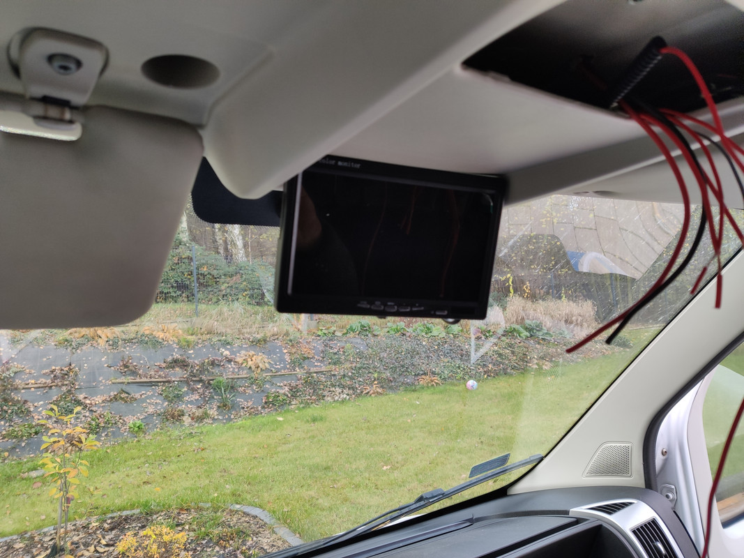

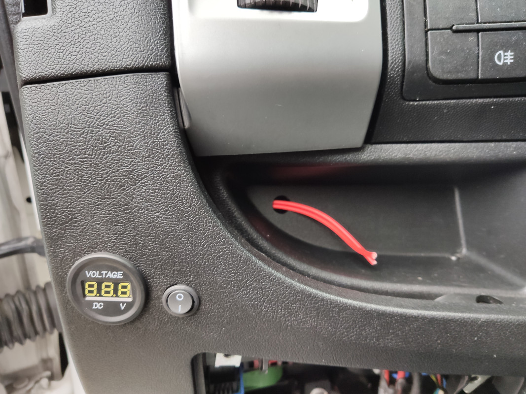

oprócz tego udało się zmontować kamerę cofania, bo przyszedł dzisiaj monitor
wszystko fajnie, ale zastosowane wtyczki i różne chinskie przejściówki wołają o pomstę do nieba, mam nadzieje, że będzie to służyć chwilę
czy orientuje się, czy w kabinie znajdę łatwo sygnał 12+ po biegu wstecznym?
wiem, że mogę wziąć z lampy światła wstecznego, ale nie chce mi się ciągnąć 7 metrów przewodu, albo i więcej
												 darek 61 - 2020-10-23, 14:44
wiem, że mogę wziąć z lampy światła wstecznego, ale nie chce mi się ciągnąć 7 metrów przewodu, albo i więcej |
Ja przedostałem się do silnika i podłączyłem do czujnika w skrzyni.
												 dulare - 2020-10-23, 16:18
  	  | Tomek84 napisał/a: | 	 		  czy orientuje się, czy w kabinie znajdę łatwo sygnał 12+ po biegu wstecznym?
U mnie z praktyki okazało się że zamiast robić zasilanie kamer i monitora z biegu wstecznego, lepiej dla mnie jest mieć osobny przełącznik. W ten sposób mogę sobie "rozgrzać" kamery i monitor zanim zacznę cofać, a przy zmianie biegu na "do przodu" nie tracę obrazu. Niestety, tutaj także oznacza to ciągnięcie przewodu - tyle że tym razem z kabiny do tyłu do kamer.
A sygnał "wstecznego" nie pojawia Ci się na skrzynce bezpieczników? U mnie jest osobny bezpiecznik do lamp biegu wstecznego.
												 darek 61 - 2020-10-23, 16:49
  	  | dulare napisał/a: |
A sygnał "wstecznego" nie pojawia Ci się na skrzynce bezpieczników? U mnie jest osobny bezpiecznik do lamp biegu wstecznego. |
Bezpiecznik jest przed czujnikiem.
												 reaven22 - 2020-10-23, 20:31
I tak ciągniesz przewód do kamery. Można nim zasilić monitorek z przodu.
 	  | dulare napisał/a: | 	 		  | W ten sposób mogę sobie "rozgrzać" kamery i monitor zanim zacznę cofać, a przy zmianie biegu na "do przodu" nie tracę obrazu. Niestety, tutaj także oznacza to ciągnięcie przewodu - tyle że tym razem z kabiny do tyłu do kamer |
To akurat wygodne, również mi brakowało momentami działającego monitorka. Założyłem moduł czasowy, wyłącza kamerę kilka minut po ostatnim użyciu wstecznego.
												 decumanus - 2020-10-23, 23:02
  Ja mam lusterko Jonsun na androidzie, z GSM, camera przednia i tylna, gps, car assist (mechanik sie bardzo zdziwil kiedy komentowalem wystroj ich garażu) ... w kazdym badz razie kamera dziala caly czas. Jako lusterko wsteczne. To  wg mnie optymalne rozwiazanie.
R
												 darek 61 - 2020-10-24, 07:10
  Mam dwie kamery podpięte do jednego monitora.Jedna służy jako lusterko wsteczne,druga to kamera cofania.przełączanie następuje automatyczne po włączeniu wstecznego.
												 Tomek84 - 2020-10-24, 15:59
  	  | dulare napisał/a: | 	 		  U mnie z praktyki okazało się że zamiast robić zasilanie kamer i monitora z biegu wstecznego, lepiej dla mnie jest mieć osobny przełącznik. W ten sposób mogę sobie "rozgrzać" kamery i monitor zanim zacznę cofać, a przy zmianie biegu na "do przodu" nie tracę obrazu. Niestety, tutaj także oznacza to ciągnięcie przewodu - tyle że tym razem z kabiny do tyłu do kamer.
w zasadzie to i tak planowałem równolegle zamontować przycisk, żeby mieć w razie czego obraz "on demand"
ale nie chcę tego jako główne rozwiązanie
w osobowym aucie mam kamerę, która się włącza automatycznie i jakoś nie wyobrażam sobie za każdym razie szukać guzika
w moim przypadku nie ma potrzeby ciągnięcia zasilania na tył, bo ono idzie jednym przewodem razem z sygnałem
 	  | dulare napisał/a: | 	 		  | A sygnał "wstecznego" nie pojawia Ci się na skrzynce bezpieczników? U mnie jest osobny bezpiecznik do lamp biegu wstecznego. |
przeszukałem i nie
zresztą niewiele by to dało, bo nie doszukałbym się potem który to kabelek
 	  | reaven22 napisał/a: | 	 		  I tak ciągniesz przewód do kamery. Można nim zasilić monitorek z przodu.
przewód od kamery już przeciągnięty
 	  | reaven22 napisał/a: | 	 		  | To akurat wygodne, również mi brakowało momentami działającego monitorka. Założyłem moduł czasowy, wyłącza kamerę kilka minut po ostatnim użyciu wstecznego. |
cenna uwaga
tak mam w osobówce i jest to bardzo wygodne
miałem kiedyś auto, w których czujniki cofania załączały się na sygnał cofania, jak wrzucałem jedynkę to się wyłączały
było to mocno irytujące
mam akurat przekaźnik z timerem w domu, więc pokombinuję z nim
pytanie tylko, czy ja za przekaźnikiem wmontuję równolegle przycisk, który będzie zwierał wyjście przekaźnika, to nie uszkodzi to przekaźnika, w chwili kiedy nie będzie napięcia sterującego (od lampy), albo nie będzie się coś wzbudzało na wejściu przekaźnika?
												 Tomek84 - 2020-10-24, 18:01

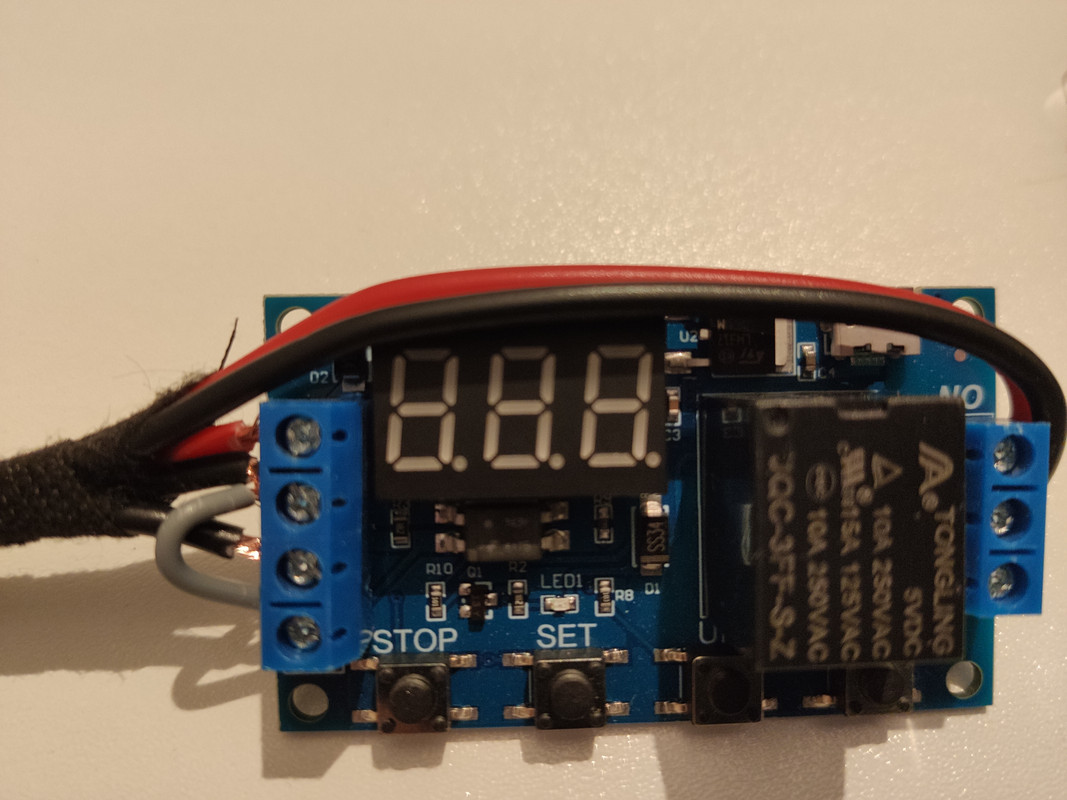

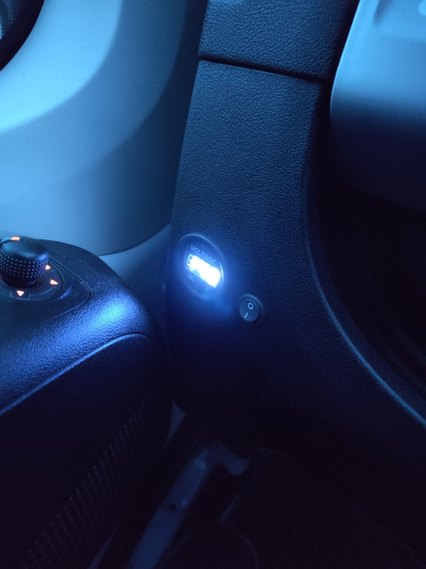

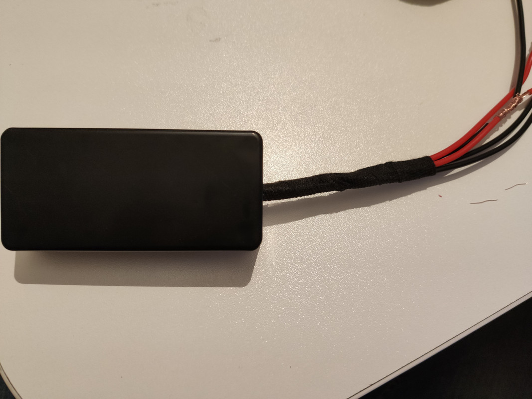

  Pobawiłem się wczoraj z różnymi opcjami zasilania kamery cofania.
Nie chciało mi się tego robić w aucie, więc zmontowałem sobie układ na stole, przy okazji spaliłem jeden zasilacz 12V, widocznie był kiepski, skoro nie odróżniał fazy od neutralnego
Podsumowując, co chciałem:
- załączanie kamery po wbiciu biegu wstecznego
- podtrzymanie napięcia przez jakiś czas po wyłączeniu wstecznego (żeby kamera nie włączała/wyłączała się co chwilę przy manewrach), np. 2 minuty,
- opcja włączenia na stałe
- w międzyczasie wymyśliłem, żeby dodać jeszcze przycisk chwilowy, który włączy kamerę tylko na zadany czas
Mają taki timer:
https://elektroweb.pl/rtczegarytimery/761-modul-przekaznika-czasowego-z-timerem-9-trybow-dzialania.html
można zrealizować pierwsze 3 funkcje, opcja włączenia na stałe wymaga oczywiście dodatkowego przycisku, który zwiera przekaźnik. nie stanowi to żadnego problemu, pogooglowałem trochę na ten temat i potestowałem, nic się nie indukuje na wejściu.
opcja czwarta, czyli dodatkowy trigger nie jest możliwa, bo jest tylko jedno wejście na trigger i podanie "zewnętrznego" plusa na trigger przez przycisk chwilowy jednocześnie podaje nam napięcie na lampę.
Można by to jeszcze dopracować dodając jeden przekaźnik, albo poszukać innego timera, który np. ma dwa osobne triggery, ale już nie bardzo mi się chce kombinować.
Wyjdzie przerost formy.
												 reaven22 - 2020-10-26, 15:52
  	  | Tomek84 napisał/a: | 	 		  | podanie "zewnętrznego" plusa na trigger przez przycisk chwilowy jednocześnie podaje nam napięcie na lampę. |
Słowo klucz : Dioda,
 wystarczy prostownica 3-5A,
 https://allegro.pl/oferta/dioda-prostownicza-1n5408-3a-1000v-do27-10szt-7875624120
puszcza prąd tylko w jednym kierunku. Czyli z lampy wstecznego zasilisz kamerę/trigger ale w drugą prądu nie puści i lampa się nie zaświeci
												 Tomek84 - 2020-10-27, 08:38

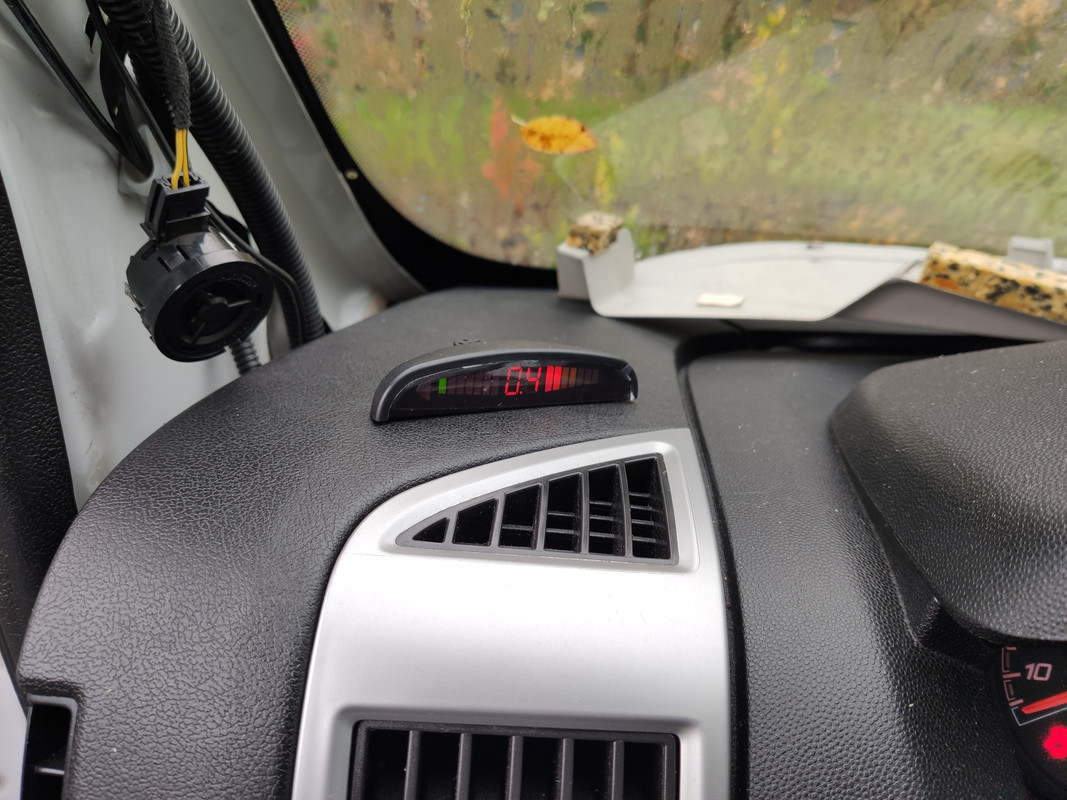

jak już będę ciągnąć kable, to myślę, że zamontuję jeszcze czujniki parkowania w zderzaku
koszt niewielki, a zawsze coś dodatkowego
coprawda jeździłem już większymi autami (głównie vanami amerykańskimi, a w PL plandeką), ale czuję się mocno niepewnie przy nawrotkach, zwłaszcza pod domem, bo niby 200mkw kostki brukowej, ale jednak ciasno

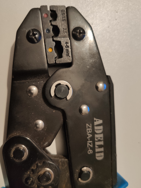

												 Tomek84 - 2020-10-27, 14:02
  	  | reaven22 napisał/a: | 	 		   	  | Tomek84 napisał/a: | 	 		  | te są po prostu lepsze |
Może problem w zagniatarce a nie w oczkach ??  Nie miałem kłopotów z niepewnym zarobieniem oczek tego typu. |
może być też problem po stronie operatora.
zaciskarkę ma taką: ADELID ZBA-IZ-6
https://allegro.pl/oferta/zaciskarka-praska-do-koncowek-nieizolowanych-6-10-5990423890?utm_feed=aa34192d-eee2-4419-9a9a-de66b9dfae24&utm_source=google&utm_medium=cpc&utm_campaign=_DIO_pla_dom_narzedzia&ev_adgr=Spawarki,+szlifierki+i+polerki+oraz+pozosta%C5%82e&gclid=Cj0KCQjwit_8BRCoARIsAIx3Rj7XnoEPqJVrlNW1SEM8UAlPWgzrkOEDcadTayi8aYWVQRxhZZmO2DkaAs3uEALw_wcB
nie jest jakaś wysłużona, niewiele jej używałem, choć ma swoje lata, szczęki są jak nowe
no, ale nie zaciska tak idealnie jakbym sobie wymarzył
niemniej jednak koniec tematu
muszę chyba przestać się tutaj logować, bo co się zaloguję, to coś mi znowu potrzebne i znowu zakupy
dzięki koledze darek 61, już rozważam dodanie drugiej kamery, jako że monitor obsługuje dwie i już szukam co by tu kupić
zakupów dużo, a roboty mało
ale może jutro uda się coś podziałać dalej z prądem, coś polutować
												 darek 61 - 2020-10-27, 14:42
dzięki koledze darek 61, już rozważam dodanie drugiej kamery, jako że monitor obsługuje dwie i już szukam co by tu kupić  |
Jak ma robić za kamerę cofania ,to lepsza jest z żyroskopem.
												 reaven22 - 2020-10-27, 15:26
  	  | Tomek84 napisał/a: | 	 		  | zaciskarkę ma taką: ADELID ZBA-IZ-6 |
To nie jest zaciskarka to takich końcówek.
Tu masz pierwsza z brzegu do izolowanych:
https://allegro.pl/oferta/praska-zaciskarka-koncowek-oczkowych-0-5-6-mm-9839440813
Kolor tulejki odpowiada przekrojowi przewodu jaki można zagnieść w danym konektorze.
												 Tomek84 - 2020-10-27, 18:21
no to mam taką jak trzeba
a powyżej dobrze napisałem, ale zły link do allegro wrzuciłem
												 krystian186 - 2020-10-27, 20:27
  Ja przy umywalce użyłem zwykłego węża za 2 zł. Strasznie sztywny i to jest chyba jedyny negatyw. Teraz do zlewu zakupię dedykowany......zobaczę czy jest wart swojej ceny

  ostatnie dni walczyłem z elektryką i szoferką ogólnie
wydaje mi się, że szoferkę mam skończoną, przynajmniej nad głową
przeciągnąłem kabli tyle ile trzeba, albo nawet kilka więcej
zapianowałem profile, do których już nie będzie dostępu
pianowane etapami
zmontowałem okablowanie do guzików obsługujących kamery i czujniki cofania (w sumie 4 guziki, na każdą możliwą opcję jaka przyszła mi do głowy)

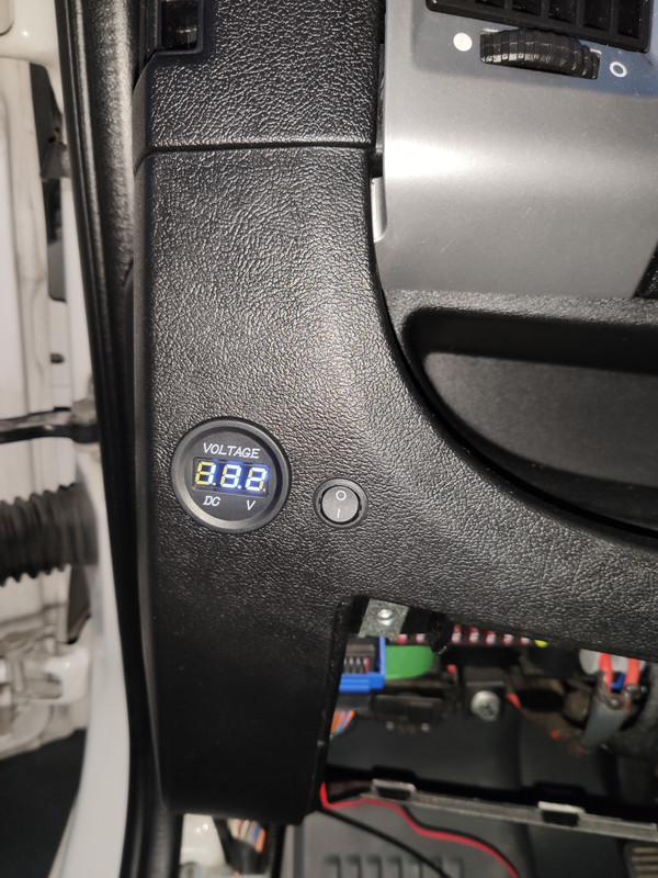

zamontowałem separator (ale póki co podłączyłem mu tylko wyjście na drugi aku)
gdzieś w piwnicy znalazłem woltomierz, który zakupiłem 5-6 lat temu do auta i nie było okazji zamontować
wrzuciłem go jak widać poniżej, z tym że w rzeczywistości tak nie jarzy
ale na wszelki wypadek dodałem przełącznik, żeby w nocy nie rozpraszało
zmontowałem też stelaż do półki nad głową
wjechała też "nowa" podsufitka
do teraz 50h roboczych przy aucie, szału nie ma, ale coś tam już do przodu
nadal przed robotą blokuje mnie blacharz, który miał zacząć koło połowy października, potem było, że po 1.11, a obecna wersja jest taka, że w środę/czwartek

Wyświetlacz od czujników parkowania jak poniżej.
Chciałem go dać gdzieś w okolicach ekranu od kamery cofania (ta będzie pod podusitką), ale nie bardzo znalazłem tam estetyczne miejsce.

dzisiaj z rana szybka robótka
wleciał na stałe monitor do kamer cofania, wygląda jak fabryczna robota
wymyśliłem sobie do niego taki uchwyt, ręczna robota, nawiercenia dla redukcji masy
timer, który obsługuje mi kamery i czujniki cofania siadł idealnie w takiej obudowie:
												 Wojadżer - 2020-11-06, 09:30
  ale się mnie podoba ten monitor - duży
												 Tomek84 - 2020-11-06, 09:40
  	  | Wojadżer napisał/a: | 	 		  ale się mnie podoba ten monitor - duży     |
to jest 7 cali
moim zdaniem to taki złoty środek
na mniejszym niewiele widać, a większego nie bardzo bym miał gdzie zamontować
tam gdzie jest zamontowany, z pozycji kierowcy praktycznie wcale nie ogranicza widocznosci
większy możnaby zamontowac na podszybiu z lewej strony, ale dla kierowcy osobówki wydaje mi się, że w miejscu lusterka jest bardziej intuicyjny

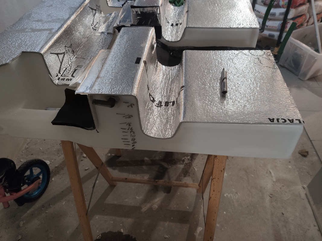

tutaj stanowisko pomiarowe do oznaczenia pojemości zbiornika
chcę, żeby wskazania na diodach były w miarę liniowe
Zmontowałem też śruby nierdzewne M5, od strony zewnętrznej. I tutaj moja rada - nie róbcie tego w ten sposób. Strasznie ciężko tam włożyć rękę, żeby przytrzymać śrubę.
Chciałem od zewnątrz, żeby mieć do tego dostęp w razie awarii, bez zrzucania zbiornika, ale nie był to dobry pomysł, jeśli chodzi o prostotę montażu.
Wcześniej jeszcze zmontowałem zawór basenowy, będzie awaryjny wrzut wody, na wypadek braku prądu, albo awarii elektrozaworu kulowego.
Przy okazji próby szczelności, zakończone sukcesem.

  Czy mógłbyś napisać więcej o oknach od Chińczyka. Widzę że szły 3 miesiące.
												 Tomek84 - 2021-02-03, 19:00
  	  | Meyer napisał/a: | 	 		  | Czy mógłbyś napisać więcej o oknach od Chińczyka. Widzę że szły 3 miesiące. |
szły dokładnie (lub około) 55-57 dni, z zadeklarowanych 45-55 dni
przyszły przedwczoraj
co chcesz wiedzieć?
												 Meyer - 2021-02-03, 19:19
  Ciekawi mnie jakość wykonania, orientacyjna cena i jak w końcu dogadałeś się z kosztami transportu, bo pamiętam ze pisałeś o negocjacjach.
												 Tomek84 - 2021-02-03, 20:28
  	  | Meyer napisał/a: | 	 		  | Ciekawi mnie jakość wykonania, orientacyjna cena i jak w końcu dogadałeś się z kosztami transportu, bo pamiętam ze pisałeś o negocjacjach. |
nie nazwałbym tego negocjacjami
bardziej dogadaniem i wyborem najtańszej opcji
w skrócie to tak:
- chciałem 2 okna o wymiarach około 100cm x 50-55cm + ew. stopień rozkładany (ręcznie lub elektrycznie)
- okna chciałem Maygood (z tego powodu, że ktoś je tutaj polecał na forum, a przy okazji miałem w domu okienko Maygood tylko mniejsze i było, czy jest solidne)
- problem jest taki, że nie ma tego towaru na aliexpresie i nie można sobie tak po prostu kliknąć (tzn stopień niby jest, ale drogo)
- złożyłem zapytanie o okna i odpowiedziało mi około 10 firm (do dzisiaj nie do końca wiem, jak to działa na alibabie)
- dostałem kilka ofert, z czego kilka można było od razu odrzucić, bo samo okno chcieli np. 300 baksów (na alibabie bywa, że ceny są zależne od liczby sztuk jaką chcesz kupić, albo np. jest minimum qty który musisz kupić, np. 100)
- no i miałem kilka sensownych ofert na okna rzędu 150-160 dolarów za okno (50 cm na 100 cm)
- i teraz jaja z przesyłką, bo prosić o wycenę przesyłki, pani mówi, że total 700usb, wystawia ci ofertę, a tu się okazuje, że total to jest total za shipping, itp.
- ciężko się z nimi dogadać, bo ja po angielsku biegle, a oni tak sobie, choć i tak widać, że wybrali najlepszych mówców
- druga sprawa, to różnica stref czasowych, ja im pisałem najczęściej po południu, jak sobie przypomniałem o temacie, to u nich już wieczór i odpisują na następy dzien
- ostatecznie zostały mi 2 sensowne oferty i zaczęliśmy kminić wysyłkę
- tutaj do wyboru masz 2, może 3 typy: ocean, samolot, pociąg (moje ponoć szły pociągiem), wiadomo, że jak tanio to nie szybko, jak szybko to nie tanio
- do tego ceny shippingu zmieniają się jak w kajedoskopie
- bywało, że już chciałem kupić, a pani jednak pisze, że jednak nie, że ten czy tamten się pomylił, i cena inna
- ostatecznie wykminiliśmy, że okna 100cm generują duży koszt transportu, zmieniając wymiar opakowania o kilka cm w dół było już dużo taniej, ale niestety nie mieli akurat okien 95 cm, więc stanęło na 90cm x 50cm
- do tego dorzuciłem stopień rozkładany ręcznie (75 dolarów, stopień długości 55 cm)
- no to może elektryczy, pani mówi, że 140 dolarów, to ok
- ale jednak nie, jednak 200 dolarów, to rezygnuję, i tak w kółko
- i teraz ostateczna wycena transportu - masz z grubsza dwie opcje, które już nie pamiętam jak oni nazywają, ale w jednej płacisz ileś i masz do domu, a w drugiej opcji płacisz mniej, ale sam musisz ogarnąć cło (a w efekcie zrobi to za Ciebie DHL za kasę), no i nie wiadomo ile tego cła będzie, więc nie wiadomo czy gra warta świeczki
- ostatecznie zapłaciłem za 2 okna i stopień składany ręcznie niecałe 3000 zł, dokładnie coś koło 2945 zł z karty poszło, przesyłka door to door, czyli nic mnie nie interesowało
to by było tak w skrócie, bo jeszcze po drodze pani, a raczej obie panie ze sklepu po 100 razy zmieniały cenę okna i ich dostępność (konkretnego rozmiaru)
okna mają wymiar 500 x 900 (z ramą trochę większe), mają też wbudowane moskitiery i plisę zacieniającą i sa uchylne
niestety okna nie są aluminiowe (mówię to z pewnością 99%, bo nie chce mi sie już ich wyciągać dzisiaj), a plastikowe, ale wyglądają solidnie
i można sobie dopasować do różnych grubości poszucia, ja chciałem uchwyty na jak najwięszką grubość - 50mm, ale chyba przyszłali mi wszystkie jakie mieli do wyboru do koloru
stopień jest ok, wygląda jak Thule Omnistep, czy podobne.
Jeszcze nie wiem czy go zamontuję, mogłem wziąć jednak elektryczny.
Także same okna, odliczając stopień wyszły myślę około 2400-2500 zł
czy to dużo czy mało każdy musi sobie odpowiedzieć sam
imho dobra cena, biorąc pod uwagę, że alternatywę miałem taką, że kupię szybę za 400-500 zł,, wytnę dziury, czymś to obuduję od środka, wkleję pleksi, ogarnę roletkę/plisę i w sumie wyjdzie podobnie cenowo, może trochę taniej, ale sporo roboty na pewno, z tym, że wtedy nie będą otwierane
a mniejsze okno które miałem w domu (w zasadzie nadal mam) sprzedałem za 1200 zł, więc jedna sztuka się zwróciła

												 decumanus - 2021-02-04, 19:17
  A ten pierwszy w ogóle pasuje do ducato?
pytam bo wciąż wchodzę po plastikowym stopniu z Ikei :D
R
												 reaven22 - 2021-02-04, 19:23
  Drugi po 2 latach zaczął się u mnie dziwnie zachowywać, po rozkręceniu połowa śrub była poluzowana. Skręciłem na niebieskiego loctite i od tego momentu jest ok.
												 MisioKRAK - 2021-02-04, 20:06
  	  | decumanus napisał/a: | 	 		  A ten pierwszy w ogóle pasuje do ducato?
R |
Co to znaczy pasuje...Do Ducato I to prawie nic nie pasuje ;-)
Ale dużo rzeczy można przerobić by pasowało...
stopień zamknięty
a tu otwarty...
												 Tomek84 - 2021-02-04, 20:23
R |
w jakim sensie, czy pasuje?
czy na odpowiedniej wysokości będzie stopień?
pieron wie
auto może jutro będę miał pod domem, podobny stopien mam w domu, to będę przymierzał
												 decumanus - 2021-02-04, 23:17
  Mam na myśli to ze zwykły wysuwany mocuje się do rantu pod drzwiami i specjalnymi ( lub dorobionymi) blachami do podłużnicy. A ten opuszczany przeznaczony jest to półintegry i swoją geometrią przewiduje montaż od spodu podłogi, która ma max kilka centymetrów. W ducato (na pewno iii - w innych nie wiem) jest rzeczona podłużnica. Stopień trzeba by przymocować niżej. Raz że po rozłożeniu będzie za nisko, dwa że złożony tez będzie znacznie zmniejszał prześwit. Stad pytanie.

  Idzie ocieplenie, a co za tym idzie powoli wracam do prac.
Chcę najpierw dokończyć elektrykę.
jakies 40% kabli mam pogiągnięte.
Poradźcie/doradźcie, gdzie co okablować (nawet nadmiarowo), tak, żeby potem nie żałować, że tu czy tam nie mam jakiegoś gniazdka, łącznika, lampki.
Gdzie najwygodniej zamontować panele kontrolne od ogrzewania, akumulatorów, zbiorników wody, itp.

												 Darek Szczecin - 2021-02-23, 11:09
  	  | Tomek84 napisał/a: | 	 		  Idzie ocieplenie, a co za tym idzie powoli wracam do prac.
Gdzie najwygodniej zamontować panele kontrolne od ogrzewania, akumulatorów, zbiorników wody, itp. |
tu musisz mieć już dobry plan
ja jestem zwolennikiem zasady, tam gdzie potrzebuję zasilanie sterowanie x1 daje x2 przy kolejnym aucie będę robił x3 bo znowu mi brakło a wiąchy idą czasem grubości dobrej kiełbasy
												 Tomek84 - 2021-02-23, 17:23
  	  | Darek Szczecin napisał/a: |
ja jestem zwolennikiem zasady, tam gdzie potrzebuję zasilanie sterowanie x1 daje x2 przy kolejnym aucie będę robił x3 bo znowu mi brakło a wiąchy idą czasem grubości dobrej kiełbasy  |

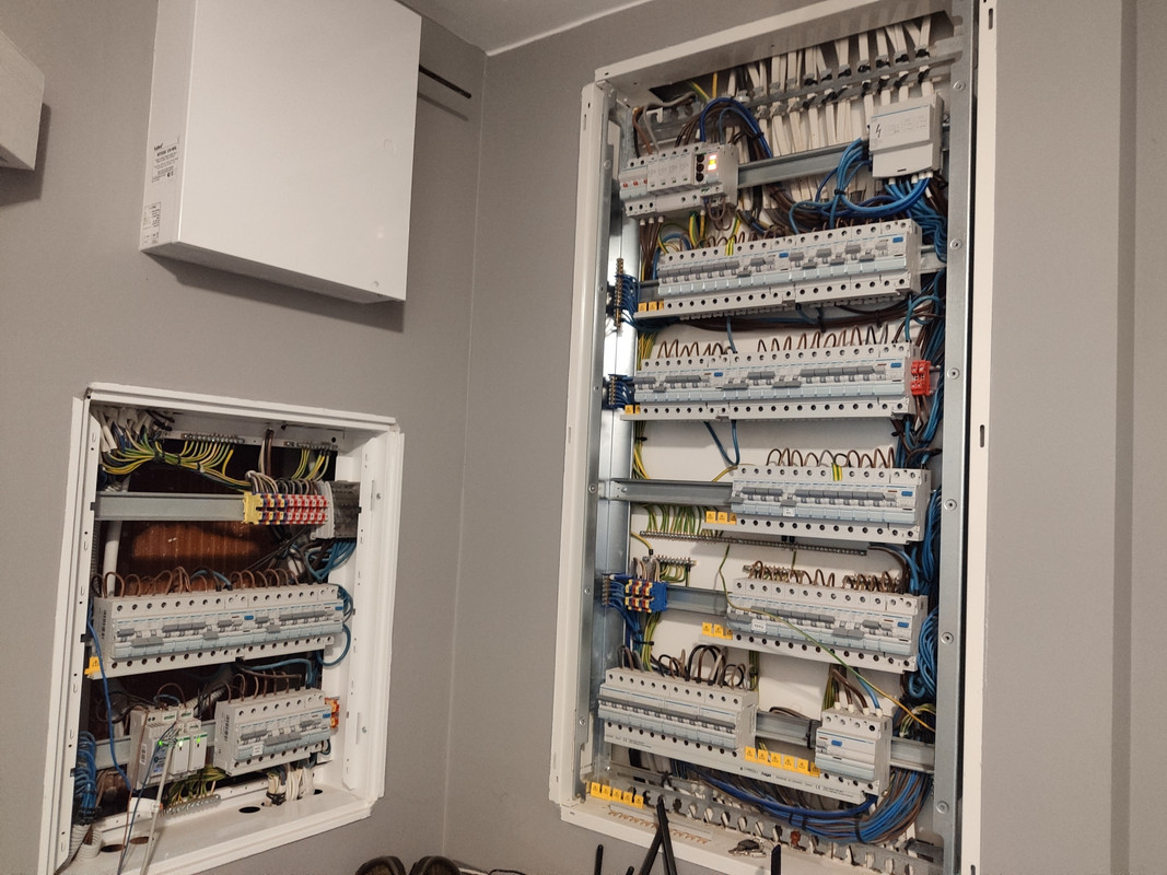

mam niestety to samo podejście, tylko potem się to kończy jak u mnie w domu
1 rodzielnica 144 pola, brakło, dostawiłem obok 60-polową
a oprócz tego jeszcze są dwie małe rodzielnice (60 modułów w garażu i 40 na strychu)
a nie ma w tym prawie nic automatyki i żadnej inteligencji
no, ale jest bezpiecznie i z zapasem
choć pewnie jeszcze gdzieś bym dodał ze 2 przewody
sterowanie robię głównie na UTP, więc tutaj nawet z 1 przewodu jest spory zapas (mowa o sterowaniu oświetleniem głównie)
tu musisz mieć już dobry plan  |
stąd właśnie moje pytanie, żeby niczego nie pominąć
wszystkie rady mile widziane
co do "solarów" czyli paneli, wystarczy tam przewód 6mm2, razy dwa na dach?
												 Darek Szczecin - 2021-02-23, 21:22
  6 mm² styka, na dach wywal więcej kabli , jedna przelotka jedna dziura, to co nie wykorzystasz teraz zwiń w jakieś puszce. Ja wywaliłem na dach  6 przewodów  2x6mm, 2x4mm, 2x2,5 mm,
jakieś oświetlenie ledowe robocze będę motał coś pod markize linia led 4m, teraz jedyna szansa na dach się przebić
instalacja w chacie szacun
												 drFeelGood - 2021-02-23, 22:38
  Do solarów styknie 4mm2, ale daj dedykowany do solarów w podwójnej izolacji.
												 Darek Szczecin - 2021-02-23, 23:26
  	  | drFeelGood napisał/a: | 	 		  | Do solarów styknie 4mm2, ale daj dedykowany do solarów w podwójnej izolacji. |
Dobra Rada z dedykowanym, bo tam słonko izolację zwykłą kruszy, co do mm² to zależy ile tam będzie na dachu, a grubszy może więcej
												 drFeelGood - 2021-02-23, 23:45
  Przy tej wielkości dachu a co za tym idzie mocy paneli możliwych do zainstalowania i długości przewodów 4mm2 z zapasem będzie. Ja mam 360w na dachu to daje max 47V i niecałe 10A. Ale nikt nie zabroni 6mm2 położyć :-)

  Dzisiaj trochę roboty, tak trochę musiałem się przymusić.
Na start podejście do drzwiczek od kasety.
Otwór po blacharce i malowaniu:
I wkleiłem najpierw ramkę. Jutro spróbujemy założyć drzwiczki.
Potem otwór pod okno.
Trochę zabawy z wymierzeniem, żeby było dobrze, a i w miarę symetrycznie (lewa i prawa strone).
Okno musiałem dać możliwie blisko frontu, żeby nie weszło mi do prysznica (mam nadzieję, że się uda   )
I tniemy:
Gotowe:
Jeszcze tylko pół godziny piłowania i szlifowania otworu i okno siedzi na próbę:
Okno wielkości 900x500 (otwór), jeśli to kogoś interesuje.
Niestety mało małych ścisków w domu, więc jakąś ramkę wykombinujemy jutro i kolejną pojutrze pewnie.
Okno trochę odstaje górą, bo poszycie nie jest płaski. Trzeba będzie naginać blachy, mam nadzieję, że  bardzo nie pofaluje boku
Dzisiaj też dostarczono mi roletki Remisa na front. Jakby ktoś wiedział, gdzie można boczne kupić, to dajcie znać, bo ponoć produkcja stanęła i mają być za miesiąc, choć nie wiadomo czy na pewno.
												 Darek Szczecin - 2021-02-24, 14:42
  okno trochę słabo przylega, syf tam będzie się zbierał, może uda ci się ramką wewnętrzna dociągnąć.

  Dzisiaj siadła ramka do kibelka.
Brakło mi trochę wkrętów nierdzewnych, więc będę musiał podmienić, ale siedzi przyzwoicie.
Niech coś trafi tego kto wynalazł butylowy Sika lastomer 710

  Dzisiaj znowu walka.
Najpierw drugie okno
i przy okazji wlew wody na swoim miejscu.
Potem przymiarka zbiornika na czystą wodę i oznaczenie podziałki pojemności.
naprawdę byłoby miło, gdyby zrobili jakąś podziałkę, jak się płaci za zbiornik 700-800 zł.
i na koniec sonda:
Przewód sterowniczy 7x1mm zamocowany do korytka kablowego, a dokładnie do pokrywki/wieczka.
W międzyczasie jeszcze psik psik po nadkolu, bo wyglądało tragicznie.
A przy okazji może go to coś zabezpieczy.
Jeszcze może prysnę jedną warstwę, żeby nie było, że nieładnie.
												 Tomek84 - 2021-02-26, 21:57
  Po skończonej robocie z sondą mały zonk, bo mam dławice do przewodu, ale gwint ma może z 8mm, a zbiornik prawie tyle grubości.
Będzie trzeba poszukać dławicy z dłuższym gwintem, albo kombinacje znowu.

z racji tego auta znowu nie mam pod domem wziąłem się za ogarnianie foteli, bo coś trzeba robić
nie wiem czy wspominałem, ale jeszcze w tamtym roku kupiłem fotele od C8/807/Ulysee/Phedra
Dwa przednie z obrotnicami, + 2 na tył (środkowe z 2 rzędu).
Dałem za nie grosze, bo 500 zł + przesył, jedynie fotel kierowcy wymaga poprawek, nie ma przetarć czy dziur co prawda, ale jest mocno wysiedziany, więc planuję wymienić mu gąbki.
o matko, co się namęczyłem z nimi
te dwa tylne miały zablokowane pasy, minęło trochę zanim je rozmontowałem pokapowałem o co chodzi
co prawda podejrzewałem, że jest jakiś system, który blokuje rozwijanie pasa, jak fotel jest w pozycji niezamontowanej, ale nie przypuszczałem, że jest to tak głupie, a za zarazem proste w swojej budowie
co dziwne, proste, a bardzo precyzyjne, wywaliłem to także, bo u mnie nie ma zastosowania, a może tylko narobić bigosu
przy okazji spoko, bo straciły sporo masy, jak wyrzuciłem im niepotrzebne oryginalne podstawy
dodatkowo jeden z tych foteli się nie składał (nie składało mu się oparcie), co prawda nie bardzo mi to potrzebne, ale stwierdziłem, że lepiej niech będzie, bo może robić jako stolik
znowu z godzina roboty, żeby znaleźć o co chodzi i niestety, ale urwana linka, a raczej mały trzpień przy końcówce, poratowałem trytytką i powinno działać
Fotele przednie znowu - nijak nie idzie je nasadzić na oryginalne podstawy.
Trzeba będzie dorobić adaptery i sporo porzeźbić
Chcę to ogarnąć bez cięcia podstaw, bo chcę mieć możliwość przywrócenia fabrycznego setupu. Także ławkę zostawiam sobie w całości, prawy fotel montuję na pojedynczej oryginalnej podstawie, a lewy na podstawie, na której jest obecnie fotel kierowcy. Jak się nie uda, to potnę podstawy.

A co do uchwytów bagażnika, to wyglądają one tak:
Wykonane z blachy 3mm chyba
Wysokość - równe 4cm, ja mam nadzieję, że po dodaniu profila i panelu zmieści się pod panelem puszka hermetyczna 5cm wysoka.
generalnie jakość lepsza niż sie spodziewałem, a spodziewałem się dość wysokiej
Wszystko spakowane tak, że topowy producent by się nie powstydził
W pudełku jest jeszcze 8 nakrętek kwardatowych, które nie są potrzebne, ale przydadzą się pewnie do montażu paneli w profile, i jakieś odblaski.
A także kluczyk:
Całość waży trochę ponad 2kg.
Jeden uchwyt 470g
