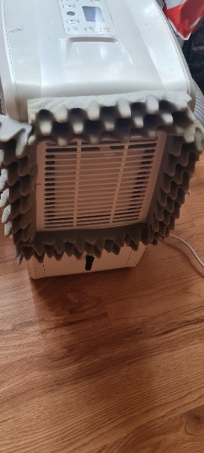

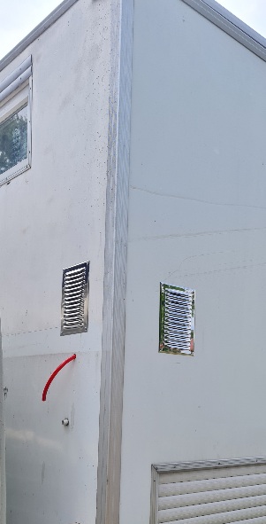

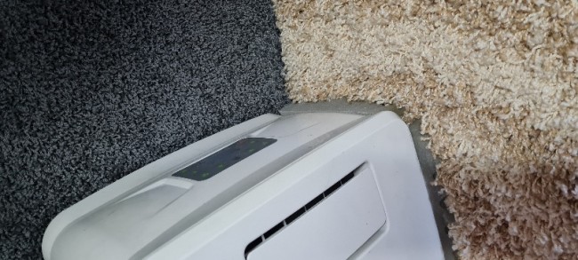

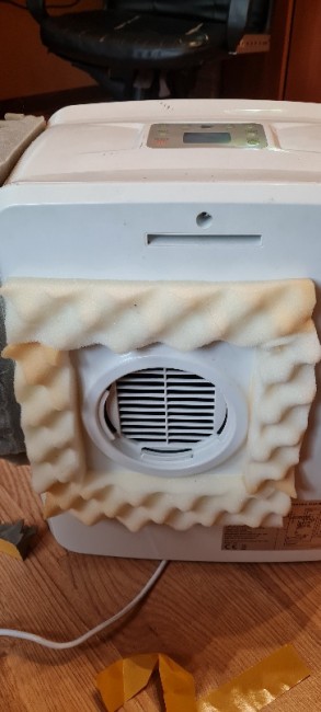

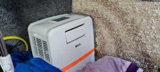

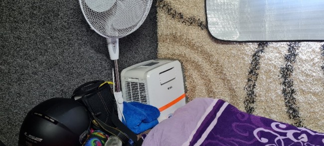

Mój Fral odczekał 2 lata w garażu aż znalazłem godzinkę na jego zamontowanie. Nie mam porównania z innymi urządzeniami tego typu w kamperze , ale póki co jestem z niego bardzo zadowolony.
Przed zamontowaniem roebralem go i przy pomocy gąbki doszczelnilem kanały wewnątrz urządzenie aby zminimalizować mieszanie się powietrza. Od zewnątrz obudowy kanał wlotowy i wylotowy okleiłem gąbka, a następnie całość przymocowałem w rogu sypialni gdzie wcześniej w odpowiednich miejscach wyciąłem otwory na zewnątrz. Mocowanie wykonałem przy pomocy pasa transportowego. I już... Dziala perfekcyjnie. Nie jest nadmiernie hałaśliwy, moc czynna na poziomie 250- 270W a ruchome skrzydełka na wylocie błyskawicznie mieszają powietrze w całej sypialni. Zakup uważam za bardzo udany i doskonale spełniający swoje zadanie pod warunkiem odpowiedniego montażu i zrozumienia wykorzystywanych zjawisk fizycznych
