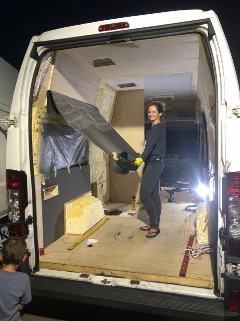

Oklejamy sypialnie :)

do wyklejania sypialni to wziąłeś pomocnika czy inspektora nadzoru? :haha: jesteś coraz bliżej finału aby tak dalej

Bardzo ładnie, tak trzymaj dalej. Powiedz mi bo tępo masz dobre. Robisz po godzinach czy poświęcasz więcej dnia na budowę ?

Działam po godzinach... Tyle że projektant/nadzorca szanowna Małż przejęła wszelkie inne obowiązki :)

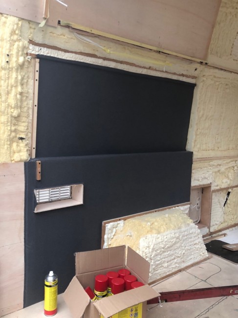

reaven22, muszę cię ostrzec. Wróciłem z pracy. Kamper stał przez ten czas na słońcu. I w niektórych miejscach klej puścił. Jest tam nadal ale z kleju zrobił się taki smalec. I dwa elementy odeszły. Miejscami na skajce pojawiły się bable. Musiało tam być mało kleju. Ale najbardziej zastanawia mnie to gdzie odlazl element... Nie wiem co nie zagrało. Może nie wstrząsnąłem za dobrze pojemnika przed klejeniem. Także uważaj! To nie znaczy, że klej jest zły. Wszystkie te kleje w sprayu są podobne.

KASZUB, Masz racje ja użyłem tego kleju do wykładziny w łazience. Masakra. juz 3 razy przecinałem i doklejałem. Pisałem szybciej o tym kleju PRO. Co prawda teraz używam kleju w puszce, taki samochodowy na bazie butaprenu ale na wysokie temperatury. Dłużej się go nakłada ale wiąże lepiej. Czas pokaże.

Mam nadzieję że Tapicer da rade :) ... Kleiłem nim materiał nie żałując kleju na obie powierzchnie..
Byłem dziś w ANSER-e po karton tapicera i porozmawiałem sobie z technologiem, mówił, że materiał/tkanina nie powinna odpaść nawet przy wysokich temperaturach. Natomiast nie jest to klej do cięższych materiałów. Wykładzina PCV jest za ciężka i za mało przyczepna.
Laminat kleje na "bonterm as" kładziony z wałka. Próbowałem natryskowo z pistoletu ale pewnie trzeba jakiś specjalny pistolet bo z lakierniczego nie idzie.

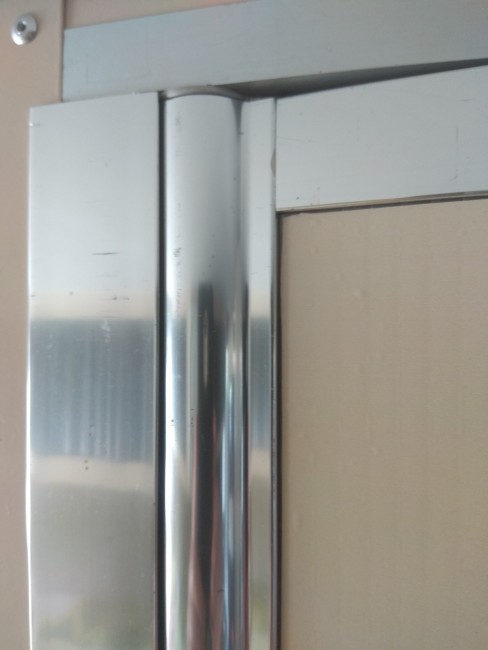

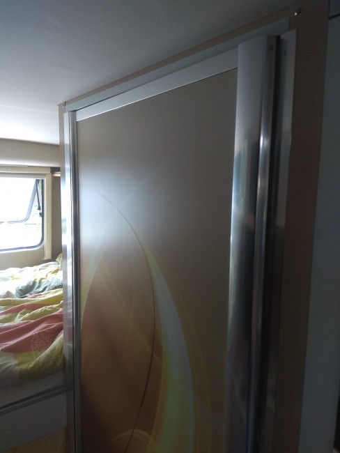

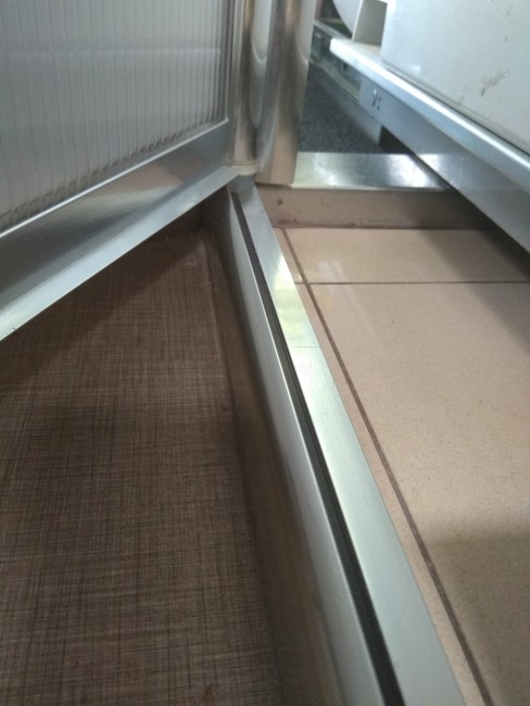

Drzwi do łazienki możesz zrobić na zasadzie drzwi do kabiny prysznicowej. Ja tak mam , są leciutki , mocne i wodoodporne. Zawias tych drzwi to rura na całą wysokość, zamocowana na dole i górze, poruszająca się w profilu C. Do tej rury, ma wzdłuż profil C, wklejasz poliwęglan 8 mm, jego obklejasz profilem alu, i masz drzwi wodoodporne. Na dole oczywiście profil z okapnikiem żeby spływająca woda po drzwiach kapała do brodzika.
