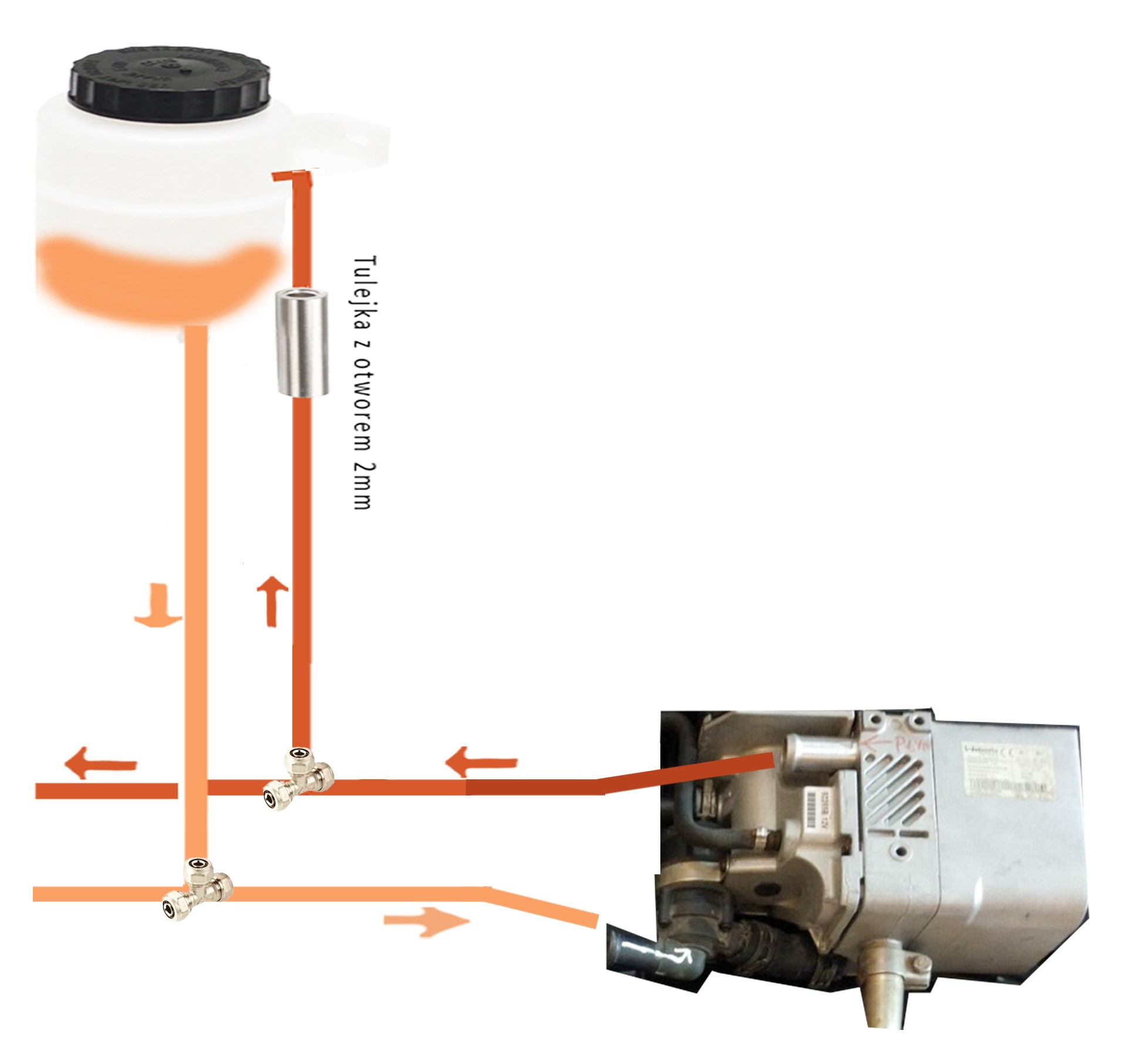

Robertunio, dzięki za podpowiedź, na podstawie twojego pomysłu ogrzewania podłogowego zrobiłem schemat, przyjrzyj sie jemu i powiedz co jest źle!
Robertunio - 2020-06-06, 17:34 Temat postu: Ogrzewanie AndreLech,
Dokładnie o takim schemacie myślę.
Może zmieniłbym przebieg ogrzewania w WC, aby nie dogrzewało kota .
Webasto dedykowane pod ogrzewanie czy wykorzystane istniejącego, podgrzewającego silnik ?
AndreLech - 2020-06-06, 18:30
Robertunio napisał/a: | Może zmieniłbym przebieg ogrzewania w WC, aby nie dogrzewało kota |
No tak, o "kocie" nie pomyślałem, gapa ze mnie. Zmienię na proste czyli bez WC. Webasta będę miał dwa- mokre i suche. Mokre na glikol do podłogówki i do podgrzewania wody w bojlerze oraz drugie, letnie do grzania kampera. Termo Top C, analogowe - jeszcze nie kupiłem, może koledzy z forum podpowiedzą jakie? Jaki masz bojler? To jest mój następny dylemat - grzany przez webasto mokre, suche (Truma Terme TT2) czy gazowy (ceny są zabójcze) ? Sądzę, że dla mnie samego wystarczy pojemność 5-10l. Hmm...

Robertunio - 2020-06-06, 18:42 Temat postu: Ogrzewanie podłogowe AndreLech,
Ogrzewanie w WC - OK, tylko w strefie niezabudowanej/wolnej podłogi.
Oderwałeś już płytę z podłogi, czy przykleiłeś na nią styrodur ?
AndreLech - 2020-06-06, 18:50
Wczoraj samochód wrócił od mechanika, zaczynam w poniedziałek i będę próbował. Znalazłem na You Tube ciekawe rozwiązanie z kamerami na dachu, może mi sie przydać taki podgląd. Podłączył bym kamery pod aku hotelowe co by mieć z sypialni podgląd na to co się dzieje na zewnątrz autka.
https://www.youtube.com/watch?v=n98TqEKRtAw
AndreLech - 2020-06-06, 18:56
Robertunio napisał/a: | Ogrzewanie w WC - OK, tylko w strefie niezabudowanej/wolnej podłogi. |
Poprawiłem, trochę ścisnąłem:)
Robertunio - 2020-06-06, 19:18 Temat postu: Ogrzewanie podłogowe Wiem, że to może trochę skomplikować (montaż pionowych ścianek i mebli), ale podłogówkę bym rozprowadził bliżej ścian zewn. auta - narożniki są wg. mnie najbardziej narażone na wilgoć.
AndreLech - 2020-06-06, 19:30
Robertunio napisał/a: | Wiem, że to może trochę skomplikować (montaż pionowych ścianek i mebli), ale podłogówkę bym rozprowadził bliżej ścian zewn. auta - narożniki są wg. mnie najbardziej narażone na wilgoć. |
Być może ale nie sądzę ponieważ ciepło z podłogówki rozejdzie się po całej powierzchni, w końcu to tylko 1.87 m szerokości autka

AndreLech - 2020-07-11, 17:37 Temat postu: Podłogowe i cwu Wzorując się na schemacie reaven22 spróbowałem rozrysować schemat połączeń podłogówki z cwu. Zasilanie podłogówki glikolem, cwu wodą. Czy to ma sens? Może zastąpić glikol wodą? Proszę o komentarz.
decumanus - 2020-07-11, 18:02
Mam ten niebieski zbiornik cisnieniowy i odradzam! To jest chinskie g owno i ta memrana smierdzi guma!! Woda smierdzi guma!!!
Sa podobne do systemow RO tyle ze na wezyk 6mm... mozna stosowac obudowe fitra narurowego.
R
reaven22 - 2020-07-12, 08:56
Tak to powinno wyglądać.
Zamiast zbiornika przeponowego 6l wstaw odwrócony pusty filtr 10 cali. To w zupełności wystarczy jako zbiornik wyrównawczy aby pompa nie załączała się cyklicznie.
AndreLech - 2020-07-12, 12:44
decumanus, Zamówiłem KORPUS NARUROWY 3/4 10 CALI
reaven22, Jak zwykle super konkret, spróbuję twój schemat najpierw zrozumieć i rozrysować na swoje dwa obwody PEX.
reaven22 - 2020-07-12, 22:56
Jeszcze jeden drobiazg. Wymiennik płytowy stawiasz w pionie. Obiegi podłączasz tak jak na rysunku.
Dzięki temu wymiennik będzie się sam odpowietrzał.
Pamiętaj również o spuście wody.
Z dołu wymiennika trzeba poprowadzić przewód z kranikiem do spuszczania wody.
Jeśli coś zostanie to mróz rozsadzi wymiennik.
U siebie w okolicach pompy założyłem złączkę do kompresora i całą instalację dodatkowo przedmuchuje powietrzem a na koniec 5l denaturatu i przelanie instalacji denaturatem.
Po ponownym uruchomieniu i przelaniu zbiornika wody przestaje woda pachnieć dyktą
Może to lekka przesada ale denaturat nie zamarza a woda tak

AndreLech napisał/a: | Wzorując się na schemacie reaven22 spróbowałem rozrysować schemat połączeń podłogówki z cwu. Zasilanie podłogówki glikolem, cwu wodą. Czy to ma sens? Może zastąpić glikol wodą? Proszę o komentarz. |
ty chcesz grzać ciepłą wodę poprzez wymiennik "w locie" bez zbiornika?

robba - 2020-07-14, 00:39
Flag napisał/a: | reaven22 napisał/a: | Flag napisał/a: | Ale ja mówię o ciepłej wodzie np do prysznica |
Ja również |
no cóż, wydaje się że nie da rady. Aje trzymam kciuki. |
taki wymiennik ma moc 12 albo więcej kW, więc nawet webasto tego nie ma.
I jak dobrze (przeciwprądowo) podłączysz, to na da radę z wielkim zapasem.

AndreLech - 2020-09-22, 20:56 Temat postu: Montuję mokre webasto Gdybym wiedział ile pracy wymaga przeróbka vana na kampera ... nie, podjął bym sie ponownie tej roboty tyle, że nie popełniał bym tylu kosztownych błędów. Na schematach wszystko wygląda wspaniale, w rzeczywistości jest to koszmar. Od trzech dni walczę (dosłownie) z montażem mokrego webasta i szlag mnie trafia
Flag - 2020-09-22, 21:17
pompka blizej baku
robba - 2020-09-23, 00:13 Temat postu: Re: Montuję mokre webasto
AndreLech napisał/a: | Gdybym wiedział ile pracy wymaga przeróbka vana na kampera ... nie, podjął bym sie ponownie tej roboty tyle, że nie popełniał bym tylu kosztownych błędów...... |
GOOSFRABA!
interwoj - 2020-09-23, 09:00
ja wlasnie zakonczylem motaz mokrego Ebespachera-Hydronic , zajelo mi to tydzien, zostalo mi kilka wezy i kolenek gumowych(90°)+ sterowanie , moge podeslac jak by Ci byly potrzebne, Jakie bedzie sterowanie? na pilota czy czasowe. Jesli masz pytania z podlaczeniem elektrycznym to wlasnie przerobilem temat i sluze pomoca (jakie to konkrektnie urzadzenie?) pozdrawiam

AndreLech - 2020-09-27, 09:49
Reaven22, przygotowuję się do podpięcia instalacji z webasto, rzuć okiem na te złączki
wlodo - 2020-09-27, 10:31
AndreLech, Miałem podłogówkę z Pexa, przy montażu podłogi przewierciłem jedną rurkę, założyłem skrętkę (str 20). Ostrzegano mnie wtedy, że po czasie może przeciekać i lepiej dać złącze zaciskane. Ty te wszystkie połączenia będziesz miał również schowane, więc dla ,,spokojności" lepiej zaciskane.
Igłe do poboru ropy ze zbiornika możesz zrobić sam za...2 zł, a wkręcasz ją w zbiornik obok nakrętki smoka (str 24)

Witaj Włodo, nie miałem dostępu do zaciskarki wiec zrobiłem połączenie skręcane. Mam do niego szybki dostęp w razie "W". Pozostałe połączenia będą na wierzchu na wykładzinie w części rekreacyjnej.
Mam oryginalną igłę do zbiornika (miedziana), a dostęp bezpośrednio z kabiny kierowcy. Wystapił u mnie problem z wiązką do webasta, ponieważ kable zasilające do aku pokładowego mają w przekroju 2.5mm, powinny mieć 6mm (7 m od aku do webasta). Nie mam pojęcia jak je przerobić Elektryk samochodowy (co już mnie przestało dziwić w tym kraju) rozkłada ręce.
wlodo - 2020-09-27, 11:35
Nie rozumiem w czym problem ? Główny zasilający dajesz grubszy i po sprawie. Co nie rozumie elektryk w dwóch kabelkach?

robba - 2020-09-27, 14:05
AndreLech napisał/a: | ......
Mam oryginalną igłę do zbiornika (miedziana), a dostęp bezpośrednio z kabiny kierowcy. ..... |
Hej Andre, pamiętaj żeby dać ją na tyle wysoko w zbiorniku, żeby nie była w stanie wyssać rezerwy na dojechanie do stacji benzynowej.
Ja osobiście do tego założyłbym filterek na rurce. np odciąć jedną stronę filterka
umieszczanego na wężyku... ale to jaki dasz zależy też od tego jaki masz dostęp...
Wystapił u mnie problem z wiązką do webasta, ponieważ kable zasilające do aku pokładowego mają w przekroju 2.5mm, powinny mieć 6mm (7 m od aku do webasta). Nie mam pojęcia jak je przerobić .... |
to jakie masz długie te przewody? Jeśli nie mają 7 m (a zapewne nie mają)
to daj jakąś złączówke.
Przy webasto po metrze (albo jak Ci pasuje - żeby łączenie było dostępne) utnij,
daj złączówkę rozłączną, np:
https://allegro.pl/oferta/obudowa-zlaczka-samochodowa-2-pin-6-3mm-zlacze-9418546083
a za złaczówką 6mm2 kabel pójdzie. i wszystko gra...
grubość kabla determinuje zarówno to czy wytrzyma prąd, jak również to
że w przypadku bardzo długiego kabla spadek napięcia na nim będzie na tyle
mały że zasilane urządzenie nie będzie świrować.
Ma to szczególnie znaczenie przy niskich napięciach zasilających.
Bo o ile spadek 2V na kablu podłączonym do 230V nie ma kompletnie znaczenia to
spadek 2V na kablu zasilającym coś z 12V aku spowoduje że urządzenie będzie
miało już tylko 10V i większość elektronik potraktuje to jako rozładowany aku.
Pomijam już straty energii i dłuższy start - np wolniejsze rozgrzewanie świecy webasta

robba - 2020-09-27, 18:33
Długość kabla pomiędzy webasto i aku pokładowym to ok. 6.5 m. Czyli mogę pozostawić tę całą wiązkę, 1.5 m od webasto przeciąć kable zasilające i zastąpić je kablami 6mm? Jeśli jak piszesz tak można tak zrobię i zamknę instalację webasta.
oczywiście że można. Kostkę przejściową załóż gdzieś w okolicach webasta - im bliżej tym lepiej, choć bez szaleństw. kable możesz skrócić gdzie się Tobie podoba, w jakimś wygodnym miejscu do rozłączania na wypadek potrzeby zdemontowania wiązki czy czegoś .
Kostkę połączeniową oznacz oczywioście zgodnie z notacją na swoim schemacie, żebyś za 5 lat się nie zastanawiał o co kaman, że do webasta dochodzi 2,5mm2 a przy bezpiecznikach nie możesz znależć. Sukcesów i GOOSFRABA...

AndreLech - 2020-11-15, 16:34 Temat postu: Kończę i zaczynam Modernizacja EB zakończona, podpinam aku i zacznę testować połączenia. Następny problem, gdzieś po drodze zagubiłem opisy kilku kabelków prowadzących do kuchni i części rekreacyjnej. Od kilku dni kombinuję jak rozłożyć urządzenia do CWU i ogrzewania i jak to wszystko ze sobą zasilić. Chodzi mi o uruchamianie i współpracę nagrzewnicy, ogrzewania podłogowego i CWU. Zrobiłem szkic poglądowy i z pomocą Photoshopa zdjęcie jak to wszystko w tej chwili wygląda na podłodze.
Bez waszej pomocy nie dam rady więc proszę o pomoc. Reaven22 zaproponował fajne rozwiązanie z elektrozaworem do BMW e9, a Robba możliwość zastosowania przekaźnika aby to wszystko działało. Tyle, że dla mnie to jest czarna magia.
Webasto dostałem z włącznikiem i wyświetlaczem (jak na szkicu). Czy najpierw muszę włączyć webasto, następnie pozostałe urządzenia czyli:
1. Ciepłą wodę włączam kiedy ją potrzebuję
2. Nagrzewnicę włączam osobno
3. Podłogowe włącza się kiedy temperatura spadnie do np. 19 stopni C.
ps. edit
w pkt. 2 i 3 jest błąd
powinno być
2. nagrzewnica włącza się tylko jeśli temp. spadnie poniżej zakładanej
3. podłogowe grzeje cały czas chyba, że temp. przekroczy zakładaną (w okresie letnim tylko nagrzewnica i grzanie wody)
wlodo - 2020-11-15, 17:16
Po co Ci tyle możliwości ogrzewania? rób prosto. Z webasto na zawór (ten od BMW, choć on też jakiś prądzik pobiera, nie jestem pewien czy stale) lub zawór ręczny. Zaworem kierujesz płyn tam gdzie chcesz, jedna nitka na ciepłą wodę, druga na nagrzewnicę i z niej na podłogówkę. Nagrzewnicę dajesz jako pierwszą gdyż przy nagrzewaniu wnętrza daje Ci od razu ciepło, a podłogówka dopiero za jakiś czas. Wentylator nagrzewnicy możesz podłączyć przez zwykły bimetaliczny regulator temp. Wtedy możesz nastawić zadaną temp. i nie będzie dmuchała a podłogówką będzie grzała dalej. To jest przydatne gdyż nagrzewnica zrobi w środku łaźnie i będziesz szybko wyłączał webasto, a jak nie będzie wentylator chodził to grzeje tylko podłoga i nie ma skoków temperatury.
Jeżeli pompka od webasto przepchnie płyn to ok, jak nie musisz dołożyć w obiegu drugą. Ta powinna być podłączona przez przekaźnik zwłoczny( regulowany czas pracy), by goniła dalej płyn po wyłaczeniu się webasta żeby się płyn w nim nie zagotowywał.
AndreLech - 2020-11-16, 18:21
wlodo, Tak zrobię, ręczne zawory do testowania instalacji, w przyszłości zmienię na elektrozawory. Zwizualizowałem sobie połączenia, chyba będzie dobrze. Termostat podłączyć do nagrzewnicy?
wlodo - 2020-11-16, 19:44
Wg. mnie tak nie może być, nie możesz mieć możliwości zamknięcia wszystkich obiegów.
Z webasta płyn wypływa, po drodze trójnik do zbiorniczka wzbiorczego (tylko na jednej nitce, z kryzą dławiąca ruch płynu), (ze zbiorniczka wężyk przelewowy pod auto). Dalej zawór trójdrogowy przełączeniowy- na wejściu wpływa płyn, jednym wyjściem na obieg wymiennika ciepła, drugim wyjściem na nagrzewnicę a z niej w podłogówkę. Masz dwa obiegi, zawsze któryś otwarty.
Jeżeli nie masz sterownika do webasto, to jeden do jego załączania, drugi do sterowania pracą nagrzewnicy, tak jak pisałem.
AndreLech - 2020-11-17, 09:21
wlodo, W tym układzie z zaworem trójdrożnym nie mam możliwości wyłączenia obiegu glikolu na nagrzewnicę, płyn niepotrzebnie krąży miedzy nagrzewnicą i podłogówką (jeśli cię dobrze zrozumiałem)
wlodo - 2020-11-17, 09:42
Ala dlaczego niepotrzebnie, to najprostrze rozwiązanie. Płyn płynie z webasta do nagrzewnicy, z niej przez podłogówkę wraca do webasta. Nagrzewnica, sterowana oddzielnym termostatem, pracuje w zadanym zakresie temp. Jak szybko nagrzeje wnętrze to się wyłączy, a płyn dalej krąży przez nią i podłogówkę, ale ona już do wnętrza nie dmucha. Sama oddaje tyle ciepła na ile pozwala jej obudowa.
Możesz, jak koniecznie chcesz, włączyć ją jako bajpas, wtedy jeszcze jeden zawór. Płyn popłynie webasto-nagrzewnica-podłogówka-webasto, lub webasto-podłogówka-webasto. Tu samej nagrzewnicy oczywiście nie włączysz, no ale po co miało by tak być. Chcemy mieć ciepło na dłużej, a nagrzewnica potrzebna jedynie do szybkiego nagrzania wnętrza, ew. do dogrzewania przez chwilę, a całe grzanie realizuje podłoga.
AndreLech - 2020-11-17, 10:08
wlodo, czyli schemat połączenia jest ok? Możesz mi wskazać, który zawór kupić? Dzieki za pomoc
wlodo - 2020-11-17, 10:17
Tak, a jeszcze pamiętaj żeby nagrzewnica dostawała zasilanie tylko jak pracuje webasto, bo inaczej będzie się załączała jak spadnie temp a webasto będzie wyłączone. Zaworów jest masa, na razie nie kupowałem, bo jeszcze nie wiem czym będę grzał, wybierz jakiś trójdrogowy przełączeniowy.
AndreLech - 2020-11-23, 18:56
wlodo napisał/a: | Tak, a jeszcze pamiętaj żeby nagrzewnica dostawała zasilanie tylko jak pracuje webasto... |
Zrobiłem tak: płyn popłynie webasto-nagrzewnica-podłogówka-webasto
Teraz elektryka, jak to podłączyć?

AndreLech - 2020-11-27, 19:54 Temat postu: Skończyłem instalacje CWU i ogrzewania Skończyłem instalacje CWU i ogrzewania i jestem dumny z siebie i życzliwych konsultantów z forum. Mam nadzieję, że jest ok. Na żółto zaznaczyłem miejsca do wpięcia PEX-a powrotnej nitki z glikolem. Wygląda to trochę dziwnie ale nie dało się inaczej poprowadzić. Mało miejsca. Obawiam się czy pompka z webasto sobie z tym poradzi (zwłaszcza z tym podejściem do wymiennika ciepła). Próby szczelności instalacji ogrzewania w przyszłym tygodniu, na razie bez CWU bo trochę za zimno jest
Interesuje mnie temat kryzy dławiącej ruch płynu do zbiornika wyrównawczego. W moim zbiorniku jest duży otwór wejściowy 7mm, w/g reaven22 kryza powinna mieć 2mm więc może mi podpowiecie jaką kryzę tam umieścić? I tradycyjnie prośba o opinię.
Ps.
czarny przewód do wody zimnej, niebieski do ciepłej

reaven22 - 2020-11-27, 21:59
wlodo napisał/a: | Może być taki mały samochodowy od paliwa, kosztuje parę zł. |
Mały będzie dławił przepływ i może powodować pulsowanie pompy. Narazie bym pominął ten element.
AndreLech napisał/a: | czy wymiennik ciepła powinien być czymś owinięty |
Okleiłem matą kauczukową armaflex.
AndreLech napisał/a: | jaką kryzę tam umieścić? |
Cokolwiek z wywierconym otworem 2-3mm, rozmiar nie jest krytyczny.
Jeśli mam się wypowiedzieć co do instalacji wodnej, to za dużo złączek wszelkie kolanka bym wywalił, im mniej złączek tym mniej potencjalnych miejsc przecieku.
Przewód jest elastyczny, łatwo go układać w łuki. Zostawić tylko złączki niezbędne.
Ale to tylko moja opinia, zapewne tak jak jest zrobione też będzie ok.
AndreLech napisał/a: | Na żółto zaznaczyłem miejsca do wpięcia PEX-a powrotnej nitki z glikolem |
Wymiennik płytowy musi działać w przeciwprądzie. Wodę czystą podajesz od dołu i odbierasz od góry. Aby wymiennik łatwo się odpowietrzał.
Glikol dajesz od góry a odbierasz od dołu.
Gdzie masz wyrównawczy ?? powinien wyłapywać powietrze z nawyższych punktów instalacji.
Dałbym jeszcze zawór i złączkę np, między pompą a zbiornikiem wyrównawczym do podpięcia kompresora. Tak aby móc łatwo przed zimą wypchnąć całą wodę z instalacji.
Woda w wymienniku + mróz = uszkodzony wymiennik.

AndreLech - 2020-11-28, 08:21
reaven22 napisał/a: | Wymiennik płytowy musi działać w przeciwprądzie. Wodę czystą podajesz od dołu i odbierasz od góry. Aby wymiennik łatwo się odpowietrzał.
Glikol dajesz od góry a odbierasz od dołu. |
Pamiętam twoją poradę i tak jest zrobione
reaven22 napisał/a: | Gdzie masz wyrównawczy ?? powinien wyłapywać powietrze z nawyższych punktów instalacji. |
Zbiornik jest za fotelem kierowcy na odpowiedniej wysokości
reaven22 napisał/a: | Dałbym jeszcze zawór i złączkę np, między pompą a zbiornikiem wyrównawczym do podpięcia kompresora. Tak aby móc łatwo przed zimą wypchnąć całą wodę z instalacji.
Woda w wymienniku + mróz = uszkodzony wymiennik. |
Pamiętam Piotrze twoje uwagi, tak będzie jak kupię zawór i złączkę
AndreLech - 2020-11-28, 08:32

AndreLech - 2020-12-07, 08:46 Temat postu: Połączenie przewodów z webasto Czy ja przewody z glikolem dobrze połączyłem z webasto?
reaven22 - 2020-12-07, 10:56
AndreLech napisał/a: | Czy ja przewody z glikolem dobrze połączyłem z webasto? |
zbiornik wyrównawczy odwrotnie.
Rura doprowadzająca płyn do zbiorniczka powinna wychodzić z najwyższego punktu instalacji. Tam będzie zbierać się powietrze i stamtąd powinno być odprowadzone do zbiorniczka.

groniar - 2020-12-07, 16:00
rurkę z dołu zbiornika bez żadnego dławika wpinasz w powrót do webasto, w rurkę zasilania z webasto wpinasz rurkę z dławikiem do przelewu zbiornika i gitara
AndreLech - 2020-12-07, 16:26
groniar, tak miałem, zmieniłem połączenie gdyż tak mi podpowiedziano
ps. na zdjęciu stan obecny połączenia, zbiornik wyrównawczy płynu chłodzącego – RENAULT SCENIC.
groniar - 2020-12-07, 17:21
zrób tak jak Ci napisałem. Może się zdarzyć że nie od razu się odpowietrzy, u mnie odpowietrzyło się dopiero za trzecim razem. Jak jest sprawne to musi chodzić

Czyli tak jak wcześniej naszkicował Reaven22, tak ma być?
groniar - 2020-12-07, 17:53
Dokładnie tak

reaven22 - 2020-12-08, 08:43
wlodo napisał/a: | Andrzej, ja nie wiem po co ta rurka z kryzą na rurze tłocznej. Według mnie wystarczy jedno połączenie zbiornika z instalacją, ale poczekajmy na reavena.
groniar- możesz wyjaśnić |
Powinno być jak na ostatnim zdjęciu, id=296420
Dzięki takiemu podłączeniu przez zbiorniczek przepływa stale płyn i wyłapuje wszystkie pęcherzyki powietrza. Kryza jest po to aby nie robić konkurencji w przepływie pozostałym odbiornikom ciepła. W zbiorniku wystarczy minimalny przepływ.
U mnie po zalaniu zbiorniczka 2krotnie dolewałem płynu i jeszcze jakiś czas coś szumiało w rurkach ale po jednym wyjeździe w zasadzie wszystko się dokładnie odpowietrzyło i od 2 lat już nie dotykam tematu.
AndreLech napisał/a: | Czyli tak jak wcześniej naszkicował Reaven22, tak ma być |
Tak ma być i nie kombinuj daj jeszcze fotkę gdzie masz podłączoną rurkę do przelewu zbiorniczka.

Mój zbiorniczek ma tylko 2 wejścia, jak na zdjęciu
reaven22 - 2020-12-08, 09:38
AndreLech napisał/a: | Mój zbiorniczek ma tylko 2 wejścia, jak na zdjęciu |
Chodzi mi o górny krócieć z kryzą. W którym punkcie instalacji jest wpięty.
SlawekEwa - 2020-12-08, 11:48
Dolna rurka w zbiorniczku do napełniania górna do odpowietrzaniia
AndreLech - 2020-12-08, 12:12
W najwyższym punkcie, instalacja poprawiona, czerwona opaska na PEX wskazuje gorącą wodę.

Robertunio - 2022-03-06, 20:51 Temat postu: Ogrzewanie podłogowe i izolacja. Trochę zmartwiłeś mnie podłogówką, ciekaw jestem dlaczego jest tak niewydajna.
U siebie mam b. podobne rozwiązanie, lecz jeszcze nie uruchomione - aktualnie ciśnieniowe próby szczelności przed zalaniem.
Odnośnie dokładności na etapie izolacji zapewne masz rację, pewnie dlatego moja budowa tak się ciągnie 😂
Zasłużone piwko za podsumowanie.

Robertunio napisał/a: | Trochę zmartwiłeś mnie podłogówką, ciekaw jestem dlaczego jest tak niewydajna. |
Podejrzewam, że zrobiłem za mało pętli. Podczas kładzenia podłogówki byłem innego zdania ale już wtedy ktoś zwrócił mi na ten błąd uwagę. Chociaż podczas ogrzewania podłoga jednak była lekko ciepła tylko te zużycie prądu mnie martwiło i fakt dużej sprawności samej nagrzewnicy. Summa summarum - jest to dobry Gadżet na zimę dla kogoś kto długo pomieszkuje w kamperze. Dla wyjazdów 3-6 dniowych (zimowych) podłogówka nie ma sensu.
