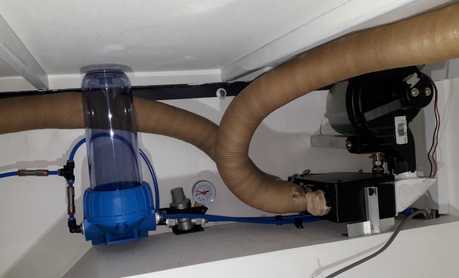

Lekka modyfikacja instalacji wodnej. Liczę że zredukuje ilość włączeń pompki wody.
Zbiorniczek wyrównawczy Cometa wyleciał z układu, w jego miejsce poszła obudowa filtra 10cal.
A że jest większa to z przodu za kierowcą się nie zmieściła, więc poleciała do garażu na nadkole. Dodatkowo do układu wpięty reduktor ciśnienia. Pompka dobija na zbiornik do 2,4 bara za nim reduktor ustawiony na 1,4 bara i takie ciśnienie idzie na krany. Ten bufor ciśnienia i zwiększony zbiornik powinen zapobiec włączaniu się praktycznie zawsze jak woda leci pompki.
Dodatkowo wymyśliłem sobie że dlaczego by nie zrobić zasilenia układu bezpośrednio z pominięciem pompki i wody ze zbiornika. Czyli mając gdzieś możliwość dostępu do wody z węża to wpinam go w układ i puszczam na instalację bezpośrednio. Za zbiorniczkiem wyrównawczym dałem zawory zwrotne i wyjście na podpięcie szybkozłączki. Potem już przez reduktor woda pójdzie na krany.
Roboty z tym niewiele a może się przydać. W sumie to nie wiem jeszcze gdzie :) ale jedno zastosowanie już widzę, czyli u siebie na podjeździe jak będę przeprowadzał generalne mycie to żeby nie zarzynać pompki to podepnę węża i gotowe .
Jeszcze muszę sobie dorobić jakieś przyzwoite gniazdo przyłączeniowe. Ale to razem pójdzie z wlewem wody grawitacyjnym jak i na szybkozłączkę. Nie chcę tych wlewów mieć na zewnątrz, więc mogę sobie zrobić kilka w środku w bagażniku :)
Na zdjęciu widać też dmuchawę do C4 zaadoptowaną do nagrzewnicy. To już miało okazję się sprawdzić i naprawdę daje konkretny podmuch.
reaven22 nie wiem czy zdajesz sobie sprawę co zapoczątkowałeś ale może to być początek końca z dorwaniem takich dmuchaw na rynku :) . Pewnie teraz wszyscy na szrotach się zastanawiają o co chodzi z tymi dmuchawami że wszyscy je chcą .

rviru, a co daje ta obudowa filtra? Przecież żeby zmniejszyć ilość uruchomień pompki to potrzebujesz zbiorniczek membranowy ...

EwaMarek napisał/a:
Membraną jest powietrze, działa jak domowy zbiornik hydroforowy :) do tego kosztuje 20pln a nie 140 :)

reaven22 napisał/a:
Membraną jest powietrze, działa jak domowy zbiornik hydroforowy do tego kosztuje 20pln a nie 140
. Masz rację, że na to wcześniej nie wpadłem :idea

reaven22 napisał/a:
będzie działać, dopóki się nie napełni wodą, a w końcu przepchnie powietrze i się napełni, tym bardziej w aucie, które jeździ po wybojach
choć pewnie potrwa to dość długo
w USA w instalacjach miedzianych, na podobnej zasadzie były stosowane same puste pionowe rurki, do wyrównywania skoków ciśnienia, ale z biegiem czasu rurki i tak się wypełniały i teraz to zmienili

Tomek84 napisał/a:
reaven22 napisał/a:
Ciężko będzie zalać ten zbiornik wodą przepychając powietrze. Przekrój wężyków bardzo mały żeby podczas jazdy się powietrze przez nie wydostało , zresztą w układzie będzie ciśnienie a to zapobiegnie w jakimś stopniu "chlupotaniu".
A pomijając czas jaki będzie potrzebny do zalania tego zbiornika wodą, to cały układ i ta obudowa pozwala na szybkie odkręcenie i dopuszczenie powietrza. Zazwyczaj każdy raz w roku spuszcza wodę z układu więc problem się sam rozwiązuje
Moja budowa: https://www.camperteam.pl...pic.php?t=33411

rviru, możesz nagrać jak to działa? ten zbiornik wyrównawczy z obudowy filtra

Tomek84 napisał/a:
Jak skończą się mrozy po nocach to nie ma problemu. Na razie układ przedmuchany ,a że auto pod chmurką to na razie nie ryzykuję zamarznięcia.
Ale ten układ z obudową filtra to patent od reven22 , swoje już u niego wyjeździł. Może on ma instalację zalaną i coś pokaże zanim ja u siebie zaleję.
Ale że działa to wiem na pewno , bo wcześniej miałem dedykowany zbioniczek Comet który działa identycznie, tyle że jest badziewiasty i mniejszy:
https://allegro.pl/oferta/zbiornik-wyrownawczy-do-pompy-cisnieniowej-comet-10481717894?utm_feed=aa34192d-eee2-4419-9a9a-de66b9dfae24&utm_source=google&utm_medium=cpc&utm_campaign=_mtrzcj_czesci_pla_czesci-samochodowe&ev_adgr=Cz%C4%99%C5%9Bci+do+maszyn+i+innych+pojazd%C3%B3w+-+Cz%C4%99%C5%9Bci+do+przyczep+i+naczep&gclid=EAIaIQobChMIxdjq4oK37wIV2gWiAx01JQ1UEAQYASABEgJC_vD_BwE

rviru napisał/a:
nie wątpię, że działa
chciałem zobaczyc do jakie wysokosci m/w się napełnia pod ciśnieniem pompki
