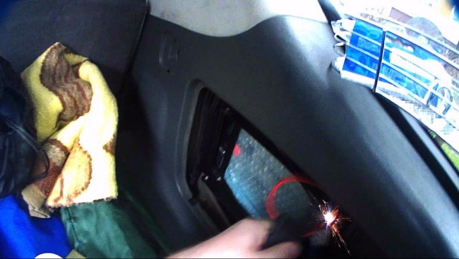

Oto ów mit na żywo w smoczycy, udało mi się na filmie złapać:
Ułamał się przy poruszeniu kablem, ale większość żył musiała już być wcześniej pęknięta.
