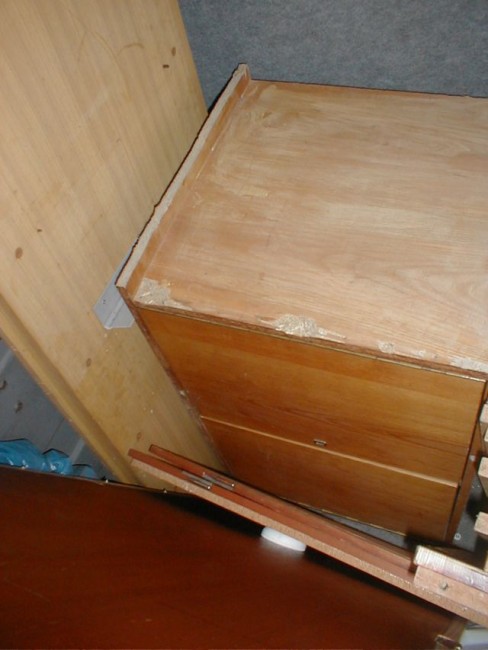

Prawie... hehe jeszcze tylko napędu brakuje Dzięki za podpowiedź. Planowałem też drabinkę na dach (bagażnik dachowy na pewno się się przyda chociażby po to by ustawić antenę satelity (zestaw już kupiony od camperteamowca ) trza będzie ją ładnie zaprojektować. zobaczymy co powie znajomy spec od nierdzewki.
gino - Miło że wpadłeś z odwiedzinami zacznij od początku tak to jest LT II.
A oto fotki budulca - z rozbiórki remontowej domu:).
2 szafy z lat 70tych i 80tych dość solidne - no i jedna samoróbka która na razie prawie idealnie pasuje pod szafkę kuchenną. Trzeba znaleźć teraz czas przejrzeć wyrysować a potem znaleźć stolarza który to przytnie. ALE TO WAŻY...czy ja doczekam tej chwili kiedy kiedy płyty kompozytowe będą sprzedawać w cenie drewnianych ??
