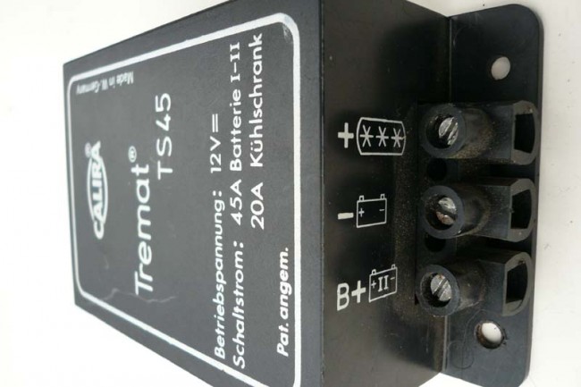

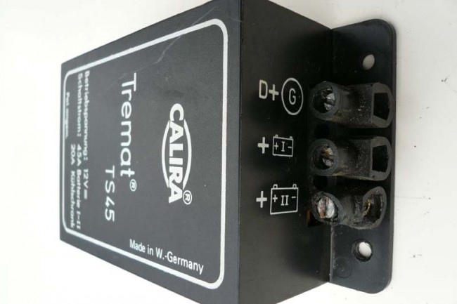

Może mi ktoś doradzi co mam podłączyć do styku: (B+) i (D+)?

według mnie to nie to
masz tu podłączenie do 2 akumulatorów i lodówki jakis regilator to tak
energoblok ma wiele wiecej funkcji i podłączeń - jestem na etapie szukania schematu do mojego energobloku, ale wiesz co wpisz na allegro widziałem tam niedawno to porównasz

D+ przewód wzbudzania alternatora
B+ wyjscie do zasilania urządzeń w czesci nadwoziowej
Według mnie to układ równoległego łączenia akumulatorów gdy ładuje alternator, oraz zabezpieczający przed nadmiernym rozładowaniem akumulatora części mieszkalnej. Wewnątrz znajdziesz dwa przekaźniki i kawałeczek elektroniki sprawdzającej napięcie akumulatora nadwoziowego.

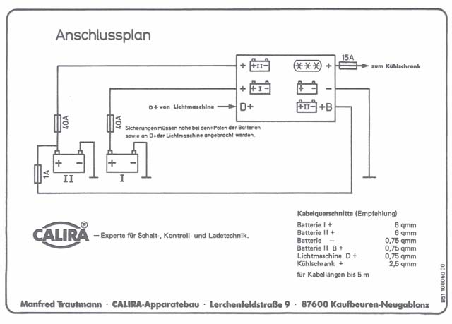

Znalazłem w sieci schemat, według niego niema wyjścia na urządzenia zasilane w zabudowie. Czy podłączyć wszystkie odbiorniki bezpośrednio na lini z akumulatora zabudowy?
Opis tylko w j.niemieckim
Plik ściągnięto 7035 raz(y) 40,76 KB
Schemat urządzenia
Plik ściągnięto 7035 raz(y) 52,19 KB

Z tego schematu wynika iż B+ to jakaś kontrola stanu akumulatora kabinowego a reszta jest tak jak mówili poprzednicy, dla czytelności pominięto część schematu z urządzeniami w zabudowie.
