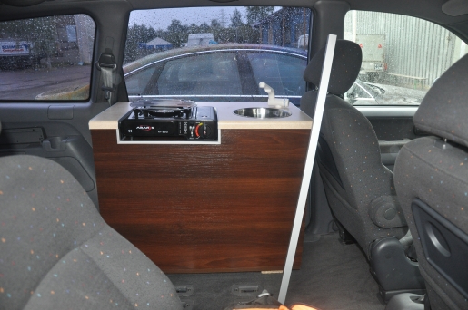

Tak Koledzy i Koleżanki :) Pierwsza część juz zamontowana. Niestety nie obyło sie bez problemów, musiałem dociąć blat i wypoziomować bardziej podstawę mebli ale trzyma się. Nie mam jeszcze zdjęć ale jak tylko zrobie do powrzucam. Generalnie, woda leci, gaz sie pali, mozna jeździć :)

I kolejna porcja zdjęć z karkołomnej budowy mikrokampera ;)
Podstawa zabudowy po zamontowaniu.
Plik ściągnięto 10804 raz(y) 191,32 KB
Ten palec to inaczej haczyk z gwintem który trzyma zabudowę na miejscu. Haczyk jest wpięty w fabryczny uchwyt fotela w podłodze. Dzięki temu wyeliminowałem wszelkie wiercenia w podłodze :)
Plik ściągnięto 10799 raz(y) 153,48 KB
Pojemniki na wodę czystą i szarą.
Plik ściągnięto 10799 raz(y) 149,22 KB
Zabudowa (część kuchenna jeszcze bez blatu) zamontowana na podstawie.
Plik ściągnięto 10799 raz(y) 165,84 KB
Na siedzeniach leży blat. Który niestety okazał się za szeroki. Po wizycie w castoramie i tak musiałem go sam przyciąć bo z zamontowanym zlewem nie tną. Ale dałem radę. Kolejne zdjęcia będą juz z zamontowanym blatem. (bo to już jest tylko trzeba sfotograf
Plik ściągnięto 10799 raz(y) 163,66 KB
Widok z boku.
Plik ściągnięto 315 raz(y) 211,64 KB
Widok od strony pasażera. Po otwarciu drzwi mam dostęp do pojemników z wodą i małego schowka (który właściwie dopiero nim będzie) z prawej. Schowek na narzędzia, linkę i wszystko to co nie musi być dostępne od środka ;)
Plik ściągnięto 316 raz(y) 179,49 KB

Kolejnym etapem będzie zabudowa mebli, wykończenie podłogi (cienki styropian, wykładzina dywanowa i wreszcie materac). Wszystko będzie dopasowane do kształtów samochodu, żeby ładnie wyglądało i było praktyczne. Między czasie w planach wykonanie z blachy ryflowanej coś ala okapu nad kuchenką aby wszelakie ciepło które mogłoby uszkodzić tapicerke dachową wyprowadzać na zewnątrz (to jest na osobny temat hehe) oprócz tego montaż relingów, półeczki, oświetlenia i wykonanie instalacji 230 V.

Tak to wygląda na tą chwilę. Niestety z powodu deszczu nie mogę zrobić zdjęć od tyłu (moknie aparat).
Plik ściągnięto 10780 raz(y) 142,23 KB
Bez lania wody ;)
Plik ściągnięto 10780 raz(y) 110,35 KB
...i z laniem wody ;) Wszystko działa jak należy :)
Plik ściągnięto 10780 raz(y) 111,61 KB

Ładnie to wygląda ...... ale niestety zdjęcia utwierdzają mnie w przekonaniu, że ciężko w takim aucie zrobić coś sensownego ... :(
Tak patrzę i zastanawiam się jak tam będziecie gotowali czy zmywali siedząc, leżąc czy może klęcząc ...... niestety pewnych rzeczy nie da się pogodzić ..... w Twoim przypadku to wysokość auta i funkcjonalność niestety. Nie bez kozery westfalie mają podnoszone dachy ....

Nie każdy Westfalię ma ;) Sztuką jest zrobic cos z niczego. Owszem lekko nie będzie ale dla chcącego nic trudnego a ile radochy przy tym :D Ja to stary harcerz jestem więc dla mnie gotowanie na klęczkach nie jest mi obce a i zmywanie tez w takiej pozycji było.

jak to mocowałeś hakiem do mocowania fotela to możesz na dłuższym popasie wypinać i wystawiać całość obok autka (np pod markizę lub namiot dostawkę) :spoko
wtedy więcej miejsca na spanie w środku i wygoda bo na stojaka gotowanie i zmywanie :bigok

Wielkie brawa za wykończenie "mikrokuchni" . Pomysł godny podziwu ...... ale nie naśladowania.To co pisze roger praca przy tym sprzęcie będzie w niewygodnej pozycji siedząco-klęcząco-pokutnej .Nie wyobrażam sobie funkcjonowania we wnątrz w upalne czy deszczowe dni. Na trasie ........ z zewnątrz ... sporadycznie czemu nie. Nie chcę krytykować .......... ale po pierwszych wyjazdach obawiam się ,że stracisz cierpliwość ..........a szkoda Twojego zapału . A Twoje talenty powinny w pełni się objawić .......... przy przeróbce czegoś większego . I za to będę na pewno trzymał kciuki.
