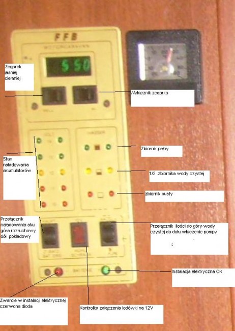

Piwa: 280/1362
Wysłany: 2011-01-12, 20:36   panel sterujacy w moim kamperku
Zamieszczam zdjecie panelu sterowania w moim kamperku wraz z opisem
Plik ściągnięto 132 raz(y) 60,38 KB
