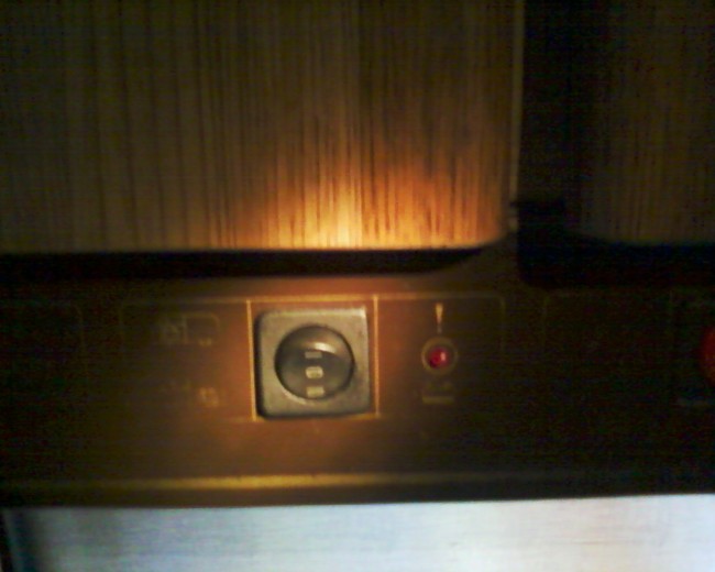

Wysłany: 2010-08-30, 13:42   Tablica rozdzielcza w camperze
swieci mi czerwona lampka po prawej stronie i nie wiem od czego ?

Wysłany: 2010-08-30, 13:56
chyba masz pelny zbiornik brudnej wody

Wysłany: 2010-08-31, 07:48
lampka swieci sie razem tak mi sie wydaje z przykrym zapachem i myslalem ze ma to zwiazek z gazem, jakich srodkow urzywac do zbiornika,z gory dziekuje za odpowiedzi
Wysłany: 2010-08-31, 16:24
ale nam chodzi o zbiornik brudnej wody..z kranu...
nie WC ...

Wysłany: 2010-08-31, 17:18
sabormb napisał/a:
jak się nie opróżnia zbiornika szarej wody na bieżąco to jest i zapach :(

Wysłany: 2010-08-31, 22:10
Oprozniam zbiornik brudnej wody po kazdym wyjezdzie i do toalety tez dolewam srodkow odpowiednich ale pomyslalem ze moze takie zapachy tez moga sie cofac ze zbiornika i mimo wszystko moze te zapachy sie cofaja do srodka, pozdrawiam

Wysłany: 2010-08-31, 22:31
sabormb napisał/a:
jak opróżnisz zbiornik szarej wody gaśnie?
zbiornik ma odpowietrzenie i tamtędy chyba smród się wydostaje
żeby skrócić dywagacje: jeśli opróżniłeś zbiornik, a śmierdzi dalej zajrzyj do niego przez górny otwór. ja mam odpływ poziomy i u mnie nigdy całość nie spływa, muszę resztę na drodze wytrząsać :-/
jeśli to nie to- nie pomogę :placze2

Wysłany: 2010-09-01, 13:02
Są płyny do płukania zbiorników szarej wody. Ja używam Thetforda Tank Freshener. Innych nie używałem- nie wiem czy są lepsze, czy gorsze. Kiedyś latem (ok. 25C+) zaczęło coś dolatywać ze zlewozmywaka, wlaliśmy i pomogło. Od tej pory w upały co jakiś czas wlewam profilaktycznie.
PS. Najlepszy efekt, jeżeli chodzi o nieświeże zapachy ze zbiornika pod zlewozmywakiem, dało kupienie korka i zatkanie odpływu w zlewie :spoko .

Wysłany: 2010-09-01, 20:52
Podobno pomaga taki patent.... wlej plyn do zmywania naczyń a potem polej wrzatkiem.... na Galileo widzialem :bajer :spoko

" duży korek" mam na górze zbiornika. Po odkręceniu go w środku ukazał się widok gęstej mazi o nieprzyjemnym zapachu. Widać było że dawno nie był czyszczony. Pomogło wyczyszczenie ręczne- gąbka+ pasta BHP :mrgreen:

Odkręcam ten korek przynajmniej raz na dwa/trzy miesiące i wlewam do zbiornika szarej wody pół litra Domestosa , zalewam zbiornik wodą do połowy i jadę na małą przejażdżkę.
Zostawiam to na jeden dzień i wypuszczam "szarą" wodę.

Wysłany: 2010-09-09, 20:26
Chciałbym jeszcze na chwilę wrócić do przykrego zapachu, który mimo zatkania odpływów w brodziku prysznica, umywalki i zlewu pojawia się niekiedy szczególnie zaraz po ruszeniu w trasę. Otóż w większości modeli kuchenek gazowych jest dodatkowy otwór odpływowy, połączony z odpływem zlewozmywaka, z reguły nie rzucający się w oczy i jako taki pozostawiany często nie zatkany. To właśnie stąd ten miły skunksik w kamperku po wyruszeniu w trasę z miejsca, gdzie trochę już zdążyliśmy pozmywać. :lol:

Wysłany: 2010-09-11, 13:18
Ted69 napisał/a:
donald napisał/a:
Sprawdzilem - w Radzyminie wlalem litr plynu do mycia naczyn, dolozylem kilka litrow wody i trasa do Bialegostoku czyli ok 170 km. Kilka dni postalo pozniej w zbiorniku. Dzisiaj sprawdzalem - wyplywa dolem juz znowu dobrze a woda ze zlewu czy umywalki znika normalnie, z ladnym wirem :) Pomogla (chyba - PUK PUK w niemalowane)
Dziekuje :bukiet:

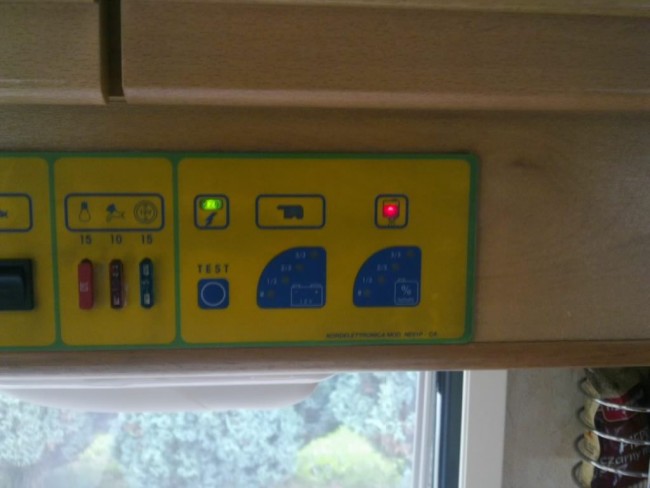

Wysłany: 2011-01-12, 08:21
W zabudowie Burstner na panelu sterowania (tablica rozdzielcza) jest przełącznik 2-u stopniowy (do góry, na dół) z oznaczeniami akumulator rozruchowy na górze, akumulator czesci mieszkalnej na dole..... do czego słuzy ten przełącznik ?? nigdy go nie używałem ale tak dla ciekawości?? zdjęcie kiepskiej jakości załącze wieczorem.... :spoko
Dodam że jest drugi taki sam przełącznik obok ale od służy do kontroli poziomu naładowania akumulatorów ale ten pierwszy nie mam pojęcia do czego służy.....
