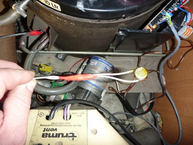

Na zimowym wyjeździe przydarzyła mi się taka przygoda z bojlerem, opiszę to może się komuś przyda taka informacja.
Podczas jednego z wyjazdów gdy nadeszła pora umycia naczyń po imprezie okazało się że bojlerek "odmówił poslugi", a objawiło się to kompletnym brakiem jakiejkolwiek reakcji po za ledwo zauważalnym błyskiem obu diódek na włączniku bojlera.
Podejrzenie padło pierwotnie na zasilanie ale po sprawdzeniu akumulatora,bezpieczników, przewodów i wszelkich styków teoria upadła, kolejnym podejrzanym została płytka sterownika i nastąpiły jej poszukiwania lub mozliwości naprawy.
Tu nieocenione okazało się jak zwykle forum i przyjaciele którzy bezinteresownie zaoferowali pomoc- Dziękuję Wam Koledzy.
W tzw. miedzyczasie znalazłem kontakt do serwisanta trumy który wyeliminował płytkę sterownika wstawiając swoją co niczego nie zmieniło w działaniu (a bardziej nie działaniu) bojlera, wskazał jako głównego podejrzanego czujnik zespolony regulacji temperatury i bezpiecznik termiczny. Tenże bezpiecznik w moim bojlerku był niestety w wersji jednorazowej , tzn po zadziałaniu ulegał zniszczeniu co odcinało dopływ prądu do płytki sterownika.
Pan nie posiadał czujnika, dodatkowo stwierdził że może on byc bardzo trudno osiągalny, ale obiecał się zorientować.

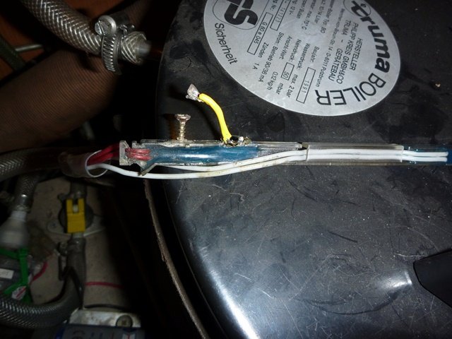

Po wyjeździe serwisanta, ponieważ zostawił mi wszystko porozkręcane zabrałem się do uporządkowania aby przygotować kamperka do wyjazdu i zauważyłem że na czujniku jest izolacja ktora na fabryczną nie wygląda a po jej odwinięciu ukazał się taki widok.

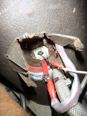

Następnie czujnik przykleiłem do metalowej obudowy garnka bojlera, a dokładnie we wgłębieniu zaślepki do grzałki elektrycznej.
Plik ściągnięto 12328 raz(y) 41,06 KB

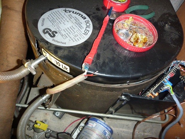

Plik ściągnięto 12328 raz(y) 75,86 KB

W tym celu odciąłem te czerwone kabelki i dolutowałem do nich przedłużenie kabla z termowyłącznikiem.
Plik ściągnięto 12328 raz(y) 97,94 KB

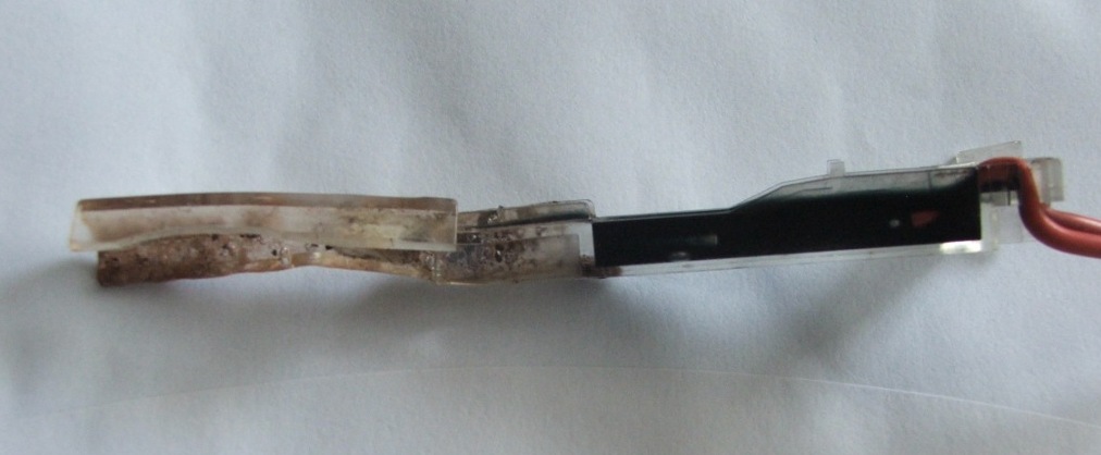

Jak widać w zasazdzie to czujnika od dawna nie było, nie zastanawiałem sie więc długo i postanowiłem zamontować oddzielny wyłącznik termiczny (nie bezpiecznik) który ma te zaletę że po ostygnieciu załącza się z powrotem.
Plik ściągnięto 12328 raz(y) 61,06 KB
