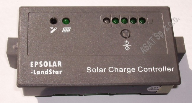

Dobra, zabieram się za kompletowanie i składanie tego układu.

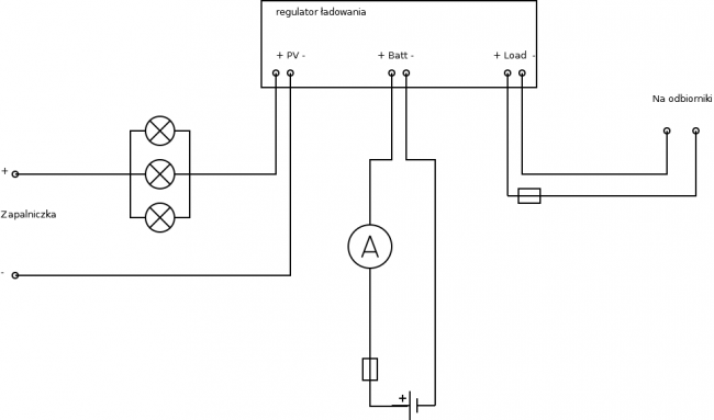

Wybrałem regulator EP-Solar LS1024S (10A, wybór ze względu na panel czołowy, powinien mi się zmieścić w zaślepce). Akumulator raczej żelowy (ze względu na lokalizację w pobliżu łóżka), podjadę z koszykiem do hurtowni i powybieram co największego się zmieści - powinien wejść 20AH. Wszystkie łączki robię na 4-pinowych molexach. Bezpieczniki - typowe samochodowe topiki w oprawkach "na kable". Ograniczenie prądu ładowania świstakownicą halogenową 2x50W/12V. Na razie nie montuję diody separującej - regulator powinien mieć jedną wbudowaną, a nie zakładam jeszcze panelu PV.

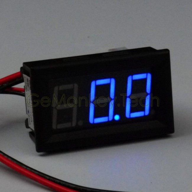

Chciałem sobie jeszcze zamontować amperomierz kontrolny - LED albo analogowy. Bardziej podoba mi się LED, ale potrzebuje odizolowanego zasilania. Zastanawiam się tu, czy zasilanie jej z wejścia (z instalacji zapalniczki) wystarczy, a jeśli nie, to jakim błędem będzie obarczony odczyt.
Wersja "S" ma możliwość fajnego wyprowadzenia panelu czołowego, bez kabli dyndających w kabinie.
10A powinno w zupełności wystarczyć.

Rozumiem że ten amperomierz podpięty do odpowiednich gniazd w regulatorze ?
