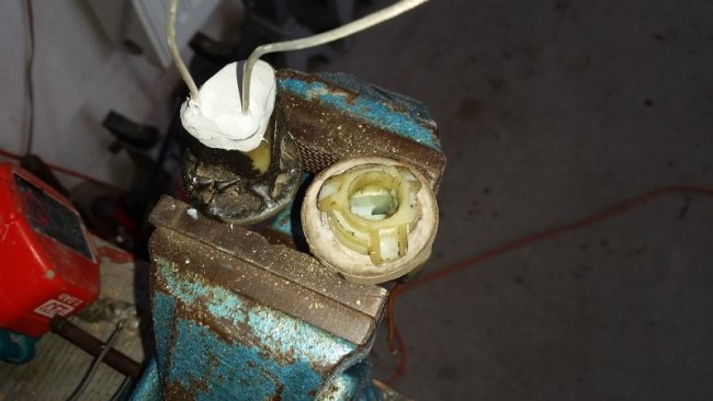

Wielkie dzięki ,, :-P ,,,za pomoc ,,, :-P ,,,,problemem były w oprawkach w środku zardzewiałe przewody plusowe , tera trza szukać oprawek ,,,,a to nie będzie łatwe

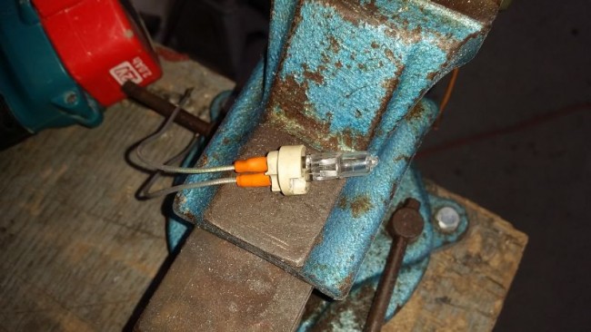

Jeszcze nie zacząłem szukać , zacząłem reanimować stare ,,,,,,czyli przeróbka ,,,,,,,,a one są do dupki :-/ ,znam tę stronę porcelanowa wkładka z żarówką 10 vat :haha: :haha:

Dareczku, zastępczo na jakiś czas to może być, ale to nie jest żarówka "samochodowa" i mogą być z nią kłopoty w sensie trwałości, wstrząsy i napięcie i temperatura. :spoko

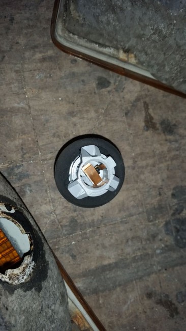

Jeśli to takie , jak na zdjęciu 2- b.jpg - to u Stasia pewnikiem by sie coś znalazło ze starych zapasów!! :ok :spoko
Stasiu to by było super ,, :-P ,,,oryginalne miały na stałe przewody :-/ ,po 86 r na skuwkę ,,,ale cosik się wymyśli aby tylko w klosz pasowały

Oprawki dzisiaj przybyły ,,wszystko pasi Arca będzie puszczała oczka :bigok
