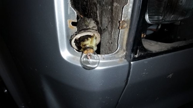

może ktoś wie :-P ,jaka może być przyczyna ,,,nie mam przednich kierunków najpierw padł lewy ,a na drugi dzień prawy ,,,,napięcie na oprawkach jest wahające od 4 do 10 volt

może masa słaba..
na próbę podłącz jakimś kabelkiem masę do żarówki :spoko

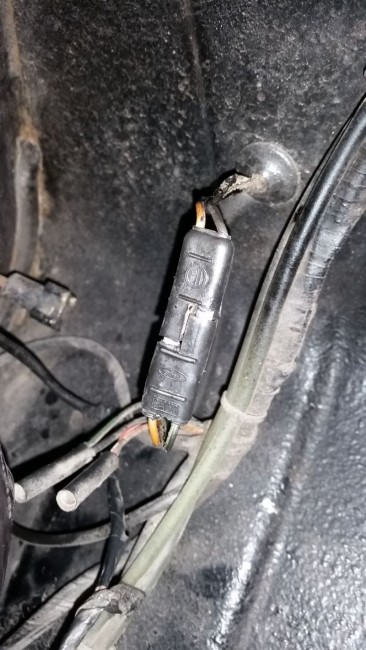

Grzesiu podłączyłem przed chwilą i nic :-P :-P ,,,,na tej złączce zmasowałem i nic z drugiej strony to samo napięcie od 4 do 10 volt :niewiem:
elektryk spec od kierunków ma przybyć ,ale sianokosy ,czy żniwa ,,,czy cosik podobnego :-P :-P :-P

w ducato lubią sie ułamywać te blaszki sprężynujące dociskające żarówkę, ja tak miałem w swoim ducaciaku , może gdzieś masz zimne luty na kablach ,lub kable są już skorodowane w koszulce i tak jak pisał gino , słaba masa, musisz próbować metodą prób i błędów, spróbuj jeszcze używając szpilki i innych przewodów wbić sie gdzies wyżej w przewody od migaczy i podłączyć te kable bezposrednio do żarówki jak nie zadziałaja to już więcej pomysłów nie mam. pociagnięcie nowych przewodów od przerywacza do migacza wtedy wchodzi w rachubę.

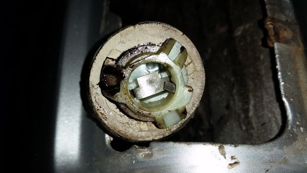

janek50 napisał/a:
oprawki blaszki jak nówki ,,kontakci jak ta lala :-P Grzesiu nie idź spać :-/ :-/

ale pieknie pojarane kabelki na fotce. A przerywacz kolega sprawdził czy czeka na kombajniste przepraszam specjaliste :)
co masz na głowie z tym specjalistą :bigok :bigok :bigok
to nie po jarane tyko byteks :haha: :haha: :haha: ,,,,,

a rozłączałeś tę złączkę??? bo chyba to sie da rozłączyć w tym plastiku ?? może tam masz zaśniedziałe gniazdo , bo końcówki wygladają na zaśniedziałe.
a awaryjne ci chodzą??
również sprawdziłem ,nie są zaśniedziałe ,zresztą jak rozłączę te kostkę to już w niej jest słabe napięcie :) trochę ją rozsunąłem aby złapać masę z zewnątrz
