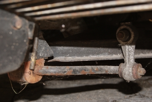

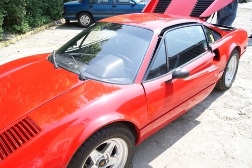

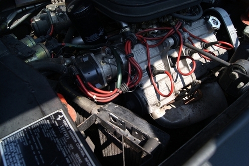

Aby nie być gołosłownym załączam kilka fotek Ferrari 308GTB , które swego czasu chciałem dołączyć do kolekcji. Samochód wtedy był w podobnym wieku jak rzeczony kamper , a jego cechą szczególną , która zwróciła moją uwagę na ten egzemplarz był udokumentowany i potwierdzony przez producenta przebieg 5000km (słownie: pięć tysięcy kilometrów). Właściciel (jeden przez cały czas) trzymał go w domu w salonie (znaczy zamiast fortepianu) a potem po jego śmierci przez dwa lub trzy lata stał w ogrzewanym luksusowym garażu).
Pojazd był cały czas skrupulatnie serwisowany, wszystkie wymiany oleju, naprawy itp. robione zgodnie z zaleceniami producenta pomimo śladowego przebiegu.
Efekt końcowy jak na załączonych fotkach. Generalnie do wymiany wszystko co gumowe, sporo korozji, i kompletnie bezużyteczna instalacja elektryczna. Wszystko sparciałe i nie nadające się do dalszej eksploatacji.
Wnioski pozostawiam każdemu do indywidualnego wyciągnięcia :spoko

Jakoś nie widzę zdjęć sparciałych wiązek instalacji elektrycznej :shock:

SlawekEwa napisał/a:
Będę strzelał - bo ich tam nie ma ?
Jakbym wtedy wiedział że za parę lat trafi się taki Sławek co będzie chciał je zobaczyć, to pewnie bym je zrobił :ok

joko napisał/a:
uszkodzenie izolacji spowodowały zwarcie lub upływ prądu
joko napisał/a:
Czego się dziwisz Sławkowi, przecież on tylko odpowiedział na to, co sam napisałeś.
