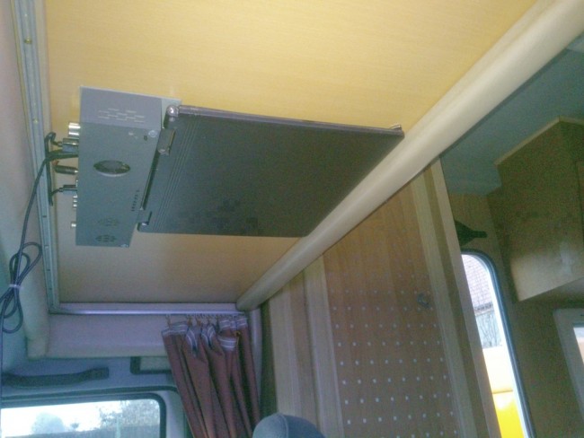

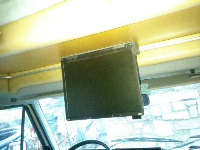

               | Dzisiaj zamontowałem nietypowy TV SAM HD. Mój niewielki kamperek nie jest w stanie pomieścić zwykłego telewizora. Przymierzałem różne rodzaje i kicha, brak sensownego miejsca by coś takiego powiesić. Stwierdziłem, że tylko typ podsufitowy a właściwie „pod alkowowy”
 Chciałem taki kupić, lecz wszystkie które znalazłem miały małą rozdzielczość, nie były DVBT i strasznie małe.  Po namyśle zrobiłem sobie sam (jak to wykonałem jest tu http://www.elektroda.pl/r...0.html#13992126 ).
 Dzisiaj właśnie przymocowałem do sufitu alkowy, wyszło tak jak na wieczornych zdjęciach. Złożona klapa z ekranem jest dodatkowo przytrzymywana przez magnesy neodymowe tak by nie drgała podczas jazdy. Jest na tyle płaski, że nie wystaje poza listwy okalające sufit - podłogę alkowy więc nie przeszkadza w przechodzeniu.  Muszę jeszcze podciągnąć kawałek kabla antenowego.
		| Plik ściągnięto 52 raz(y) 238,58 KB |
		| Plik ściągnięto 51 raz(y) 228,44 KB |
	| Wyświetl szczegóły |

               | no niezły,a matryca jest z laptopa 15 ?mógłbys mi wysłać na email schemacik:) |  |
      | krzlac   Kombatant
 Dołączył: 13 Paź 2011
 Piwa: 144/6
 Skąd: Gowarzewo k/Poznania
               |  Wysłany: 2014-10-16, 18:00 |
               | Mam w kamperze zamontowany TV OVERMAX 15,6" zbudowany fabrycznie na matrycy z laptopa. Niestety kąty oglądania fatalne, wręcz dyskwalifikujace. Nie masz z tym podobnego problemu?
				| _________________ WYPRAWY NIE TYLKO WĘDKARSKIE
 http://www.wilex.com.pl
      | Skwarek   Kombatant
 Twój sprzęt: Trigano Carioca
 Nazwa załogi: Ania i Michał
 Dołączył: 29 Mar 2011
 Piwa: 377/160
 Skąd: Świebodzice
               |  Wysłany: 2014-10-16, 18:02 |
               | Chyba nikt poza producentami podzespołów nie ma schematu ale jak przeczytasz cały wątek na elektrodzie to wszystko się wyjaśni. Jeśli chodzi o kąty oglądania, to miałem wątpliwości ale usytuowanie pod alkową czyli dość nisko i możliwość odchylenia ekranu trochę "do tyłu" niweluje ten problem.

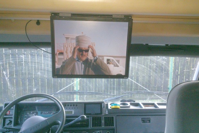

               | Dzisiaj podłączyłem antenę , wiercenie i przewlekanie kabla Brr .
 Po włączeniu kiwałem się w różne strony aby pod dziwnymi kątami patrzeć na ekran i jest OK.
 Pewnie jakby kamerek miał 4m szerokości to spoglądanie na ekran było by trudniejsze.
 Zrobiłem zdjęcie pod światło i okazało się, że powinienem umyć przednią szybę
