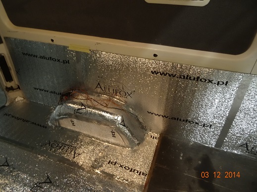

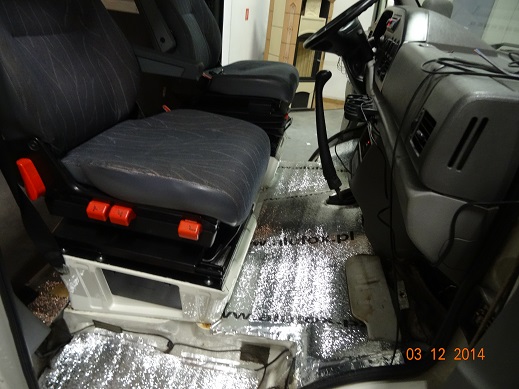

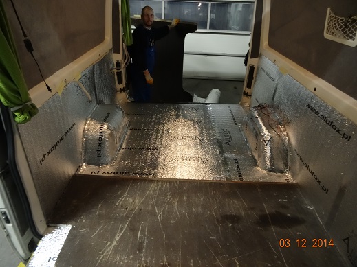

Wysłany: 2014-12-07, 12:03
izolowanie zakończone teraz meble wrócą i bedzie git...

tom-cio
Dołączył: 07 Sty 2014
Piwa: 68/144
Skąd: Bytom
Wysłany: 2014-12-07, 19:25
No slicznie wyszlo.Poradze tylko jeszcze cos.Te tasmy aluminiowe potrafia sie po jakims czasiemzaczac odklejac,u mnie prawie polowa puscila po roku,podklejalem tasma aluminizowana ale na folii z castoramy,mozesz tez nakleic na laczenia na ta aluminiowa taka zwykla foliowa.Glownie na scianach,bo na dole to sie pod plytami nie odklei

michałp, Jaki powód,że izolowałeś?.Ze zdjęć wynika,że położyłeś na płytę podłogową,dlaczego nie pod?Jeżeli teraz na tą folię znowu płyta,to się podwyższasz.a pisałeś,że walczysz z wysokoscią :-/

Wysłany: 2014-12-08, 21:42
Różnica temperatur co powodowało nadmierne pocenie, izolacja jest pod płytą podłogową.
