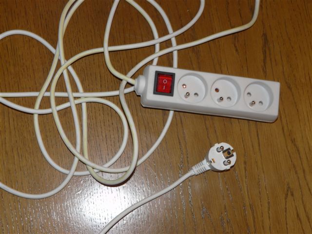

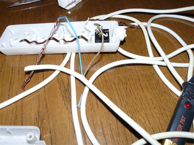

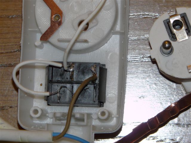

W sprawie prądu chcę dodać swoje doświadczenie. Zakupilem w jednym z super marketów przedlużacz z kikoma gniazdami , bolcami zerującymi i wylącznikiem z lampką kontrolną.Niestety żywot tego urządzenia byl krótki i cale szczęście. Po rozebraniu okazalo się, że przewód jest dwużylowy , a bolce spelniają wylącznie rolę ozdobną.Niestety metkę dawno wyrzucilem i nie mogę ustalić producenta tego morderczego urządzenia. Mam je rozmontowane i sluże pokazem

Witam! Wklej zdjecie.Moze inni nie dadza sie nabrac. :ok Pozdrawiam.Stefan.

dawaj,dawaj :spoko

Daj jakieś Fotki!! :szeroki_usmiech dla potomnych zanim kupią! :szeroki_usmiech

W zalączeniu 4 fotki.

Witam! To temn przedluzacz taki atomowy jest!I z "zaroweczka" :szeroki_usmiech :szeroki_usmiech :szeroki_usmiech :szeroki_usmiech Ja prawde powiedziawszy nauczony doswiadzeniem "krajowym"(kupilem "kopiace"zelazko) takie rzeczy zaraz po kupnie sprawdzam. :ok Pozdrawiam.Stefan.

Szczerze mówiąc to za wytwórcę takiego przedłużacza śmiało może zabrać się prokurator.
-pewnie ze tak! Tylko najpierw musi sie mandarynskiego nauczyc! :szeroki_usmiech :szeroki_usmiech :szeroki_usmiech :szeroki_usmiech :szeroki_usmiech :ok Pozdrawiam.Stefan.
