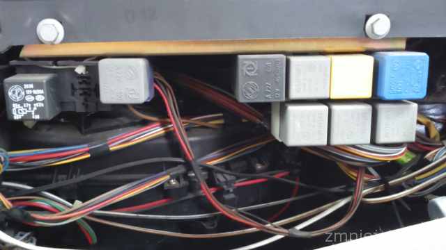

Dzieki Panowie za cierpliwość , szukalem tego przełącznika pod kierownicą iiiii niemoge znajść ,rozebrałem kolumne kierownicy prosze o jakies namiary gdzie szukać ,pod schowkiem mam listwę sporo przekazników ale to chyba nie to sprawdzałem na forum ma to wygladać inaczej

leszekk, a metodą na słuch badałeś który przekaźnik cyka ja właczysz wycieraczki? lub metodą na wyciąg, właczasz wycieraki i wyciągasz po kolei przekaźniki , który zatrzyma pracę ten jest od wycieraczek. Ostatecznie idziesz po kablach wychodzącym z właczania wycieraczek na kolumnie i dochodzisz do odpowiedniego przekaźnika. Ja więcej sposobów nie znam, znaczy jest jeszcze jeden najprostszy odstawiasz kampera do elektryka i masz po problemie, jedynie że zapłacisz za usługę .

Dzięki za info, musze poszukać jakiegoś schematu chyba mam wogóle inny silnikni niż fiat z tego co znalazłem to silnik stosowany w autobusach na 24v ,może dlatego że to monoblok i wilkie wycieraczki mam też 3 przekazniki .Pozdrowionka
ten pierwszy z lewej przekaźnik ma w sobie wyłącznik czasowy i on wysyła impuls na silnik do jednego obrotu ( jednego cyklu)

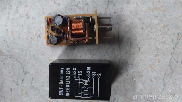

Wielkie dzięki ( Niech Bóg wam wynagrodzi w dzieciach ) -jak to mówią ,sprawdziłem -cyka ten ze zdjecia DSC05545 duży pod maską czy to o ten chodzi ? :-/ po wyciągnięciu wycieraczki zatrzymują sie byle gdzie (po wyłączeniu manetki )

Dzieki sprawdze w jeszcze raz wszystko ,no chyba że ktoś grzebał i zębatka jest przestawiona czy to możliwe żeby startowało zle ?sprawdze jeszcze przekaznimoże poka ale coś nie łączy ? ,jak pisałem dwa biegi działają a czasowy wogóle

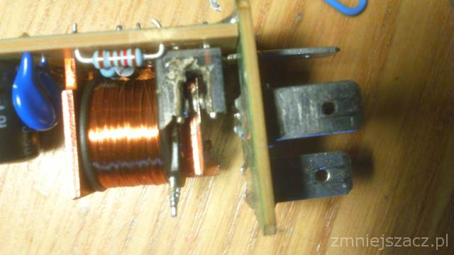

Posprawdzalem wszystko jeszcze raz i okazało się żeeee w przekazniku elektromagnez pykał ale nie zwierał plastik sie nadtopił i blokował styki ,wyciołem trochę i wyczyściłem .Alleluja działa (po roku i troche) wklejam zdjęcie może sie komuś przyda .Dziękuje wszystkim za pomoc i podpowiedzi .
To tem co narozrabiał :)
