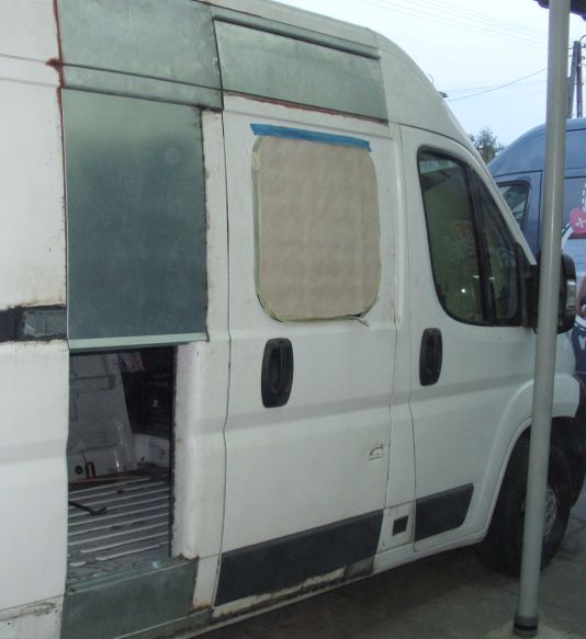

Przecież drzwi mogą być takie jakie są, po co dłuższe.?
o
bo będzie walił głową w ramę ... musi je przedłużyć a jak już zrobi to będzie podobnie jak w moim :)

BIORCA napisał/a:
Skwarek napisał/a:
o
Nie pomyślałem o tym bo mam tylko 1,50 cm wzrostu, ale warto to sprawdzić czy tak długie (wysokie) drzwi są naprawdę konieczne. Nikt na baczność przecież nie wchodzi, a i ukłon jest w dobrym guście. :haha:
Piwa: 564/753
Wysłany: 2015-07-25, 22:41
...gdyby obniżył podłogę w drzwiach tworząc schodek to też będzie do kitu .... można to przetestować w I rzędzie wchodząc na wprost i wychodząc na wprost ... nie da się nie przyp..... w ramę :)

Macie rację z tymi drzwiami, testowałem, trochę za niskie. Wizualnie fajnie wyglądają ale wchodziło by się jak do starej chałupy, mocno pochylonym i z czapką w garści. ;)
Trzeba dorabiać.
Kiedyś blacharz na giętarce do blachy takie poszycie piorunem dorabiał, palcem zaznaczył gdzie jaka fala i pasowało. Czy dzisiaj są tacy blacharze - chyba już tylko w Indiach lub na Kubie.

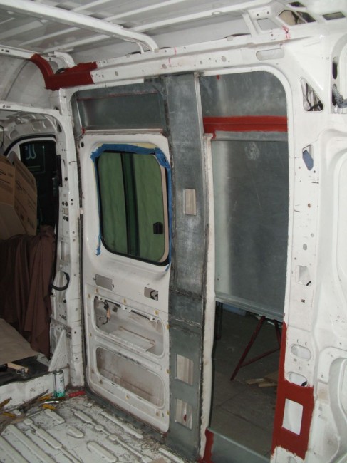

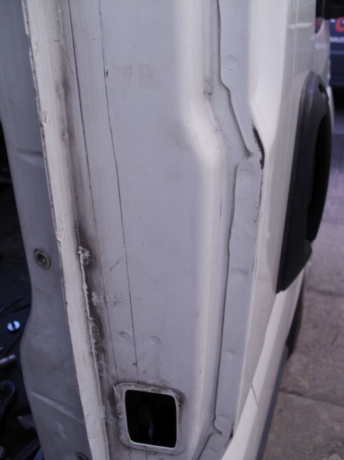

Mimo ,że gorąco okrutne,coś działać trzeba...
Walka o przestrzeń...usuwam co wystaje...
Przetłoczenie na słupku środkowym,15 mm z jednej i z drugiej,niepotrzebne zwęża wnętrze o 30 mm,do wycinki.
Puszka górnej szyny drzwi przesuwnych,wszystkim psuje wygląd zabudowy,mi nie potrzebna,do wycinki.
Dalej walka trwa z drzwiami bocznymi,powoli widzę światełko w tunelu...
puszka wycięta
Plik ściągnięto 64 raz(y) 64,2 KB
wzmocnienie dachu odtworzone
Plik ściągnięto 43 raz(y) 67,03 KB
słupek wyrównany
Plik ściągnięto 60 raz(y) 113,88 KB

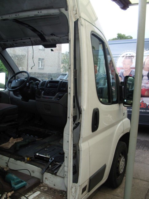

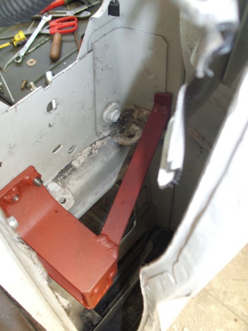

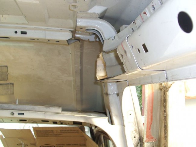

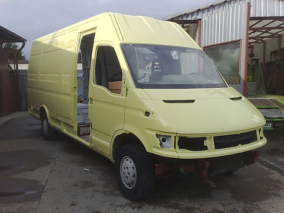

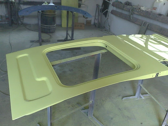

Wysłany: 2015-08-08, 20:42
Dziś u mnie w cieniu 39st.
Ale powoli coś przybywa...
Drzwi otwierane wstawione..."trochę"roboty z nimi jest...
Zwykły blaszak z odsuwanymi drzwiami ma inne przetłoczenia prawego słupka.
Do drzwi otwieranych nic nie pasuje,jest przetłoczenie kątowe zewnętrzne,a potrzebny łuk wewnętrzny,pół słupka do przeróbki.
Nie ma miejsca na zawiasy i ogranicznik otwarcia,do dorobienia.
Krawędź do uszczelki jest za krótka,do przedłużenia.
Ze słupka lewego od drzwi otwieranych zostają praktycznie ,trzy blaszki,bok prawy front i lewy,reszta do dorobienia.
Drzwi są za krótkie,do przedłużenia.
Brakujące blachy nadwozia wokół drzwi,do dorobienia.
Brakujący kawałek progu i wewnętrzne połączeni z podłogą ,do dorobienia.
No trochę tych robótek ręcznych jest...
Drzwi na swoim miejscu

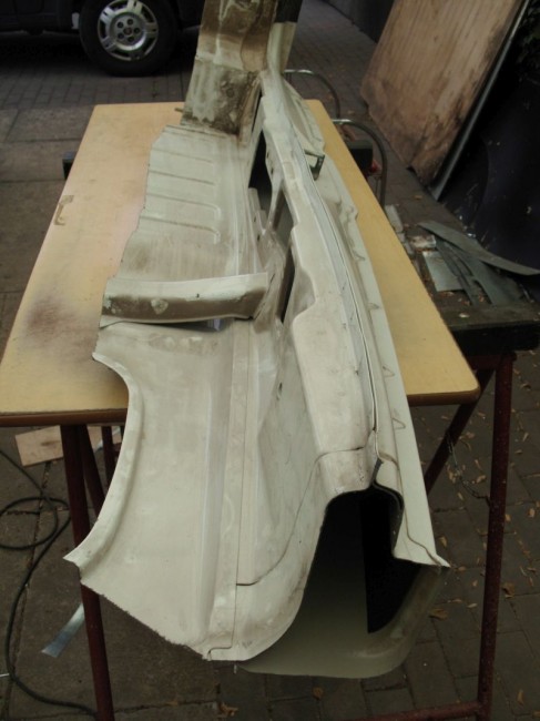

Słupek cały
Plik ściągnięto 48 raz(y) 80,48 KB
Słupek wycięty
Plik ściągnięto 61 raz(y) 114,65 KB

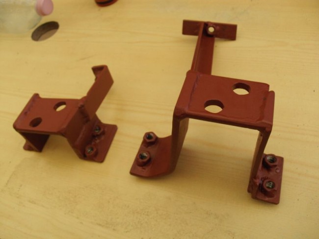

Mocowanie do zawiasów
Plik ściągnięto 53 raz(y) 47,79 KB
Mocowanie do zawiasu w słupku
Plik ściągnięto 62 raz(y) 101,56 KB

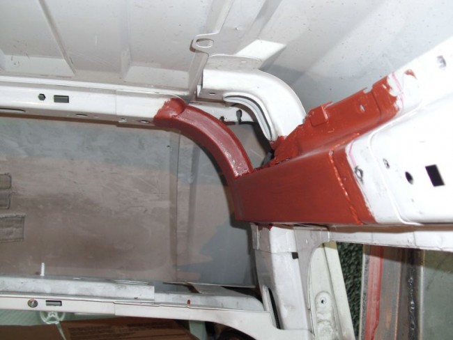

Słupek cały
Plik ściągnięto 45 raz(y) 101,25 KB
Plik ściągnięto 52 raz(y) 59,37 KB
Drzwi od wewnątrz
Plik ściągnięto 53 raz(y) 124,89 KB
