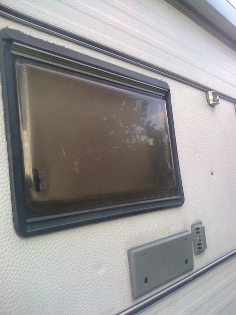

Witam, podpinam się pod temat z pytaniem dot. osłonek na kratki wentylacyjne. na zdjęciu widać te dekielki, one są zdejmowane, niech mi ktoś powie czy to tylko osłona w trakcie jazdy ? Czy też stojąc gdzieś należy je zdejmować?.
Chodzi o tą szarą tylko!

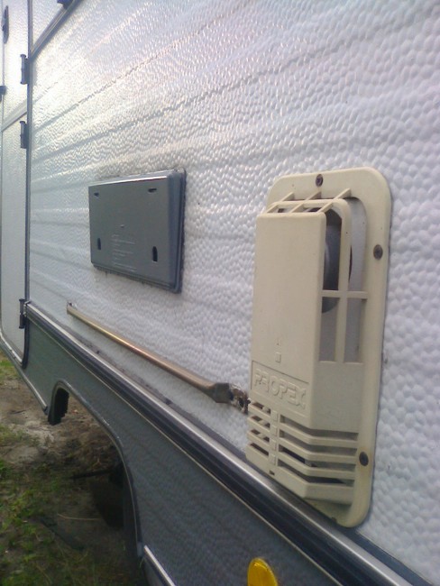

Wysłany: 2015-08-13, 12:42
i druga fotka

Piwa: 199/163
Wysłany: 2015-08-13, 13:14
A czy to nie jest osłona zimowa ? :chytry
Zobacz co masz pod nią . :-P

Wysłany: 2015-08-13, 14:47
Pod spodem są zwykłe kratki, więc to chyba osłony jak kolega napisał, ale czy trzeba je zdejmowac / jako osłony przed czym ?/?. Pytam, bo wlasnie mam kupić kamperka z takim czymś/. .
Piwa: 524/636
Wysłany: 2015-08-13, 15:46
Jak jedziesz na narty to je zakładasz, jak jedziesz się popluskać w morzu to je zdejmujesz.
Lodówka latem źle znosi nadmiar ciepła i tak samo zimą nadmiar zimna z tyłu swoich bebechów.
W obu przypadkach traci na skuteczności chłodzenia nie oszczędzając energii.

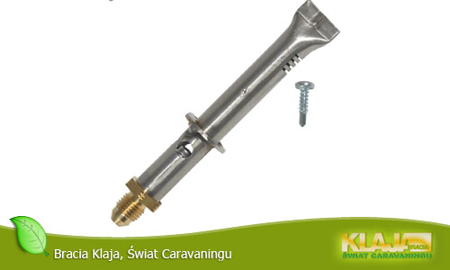

Jestem w trakcie reanimacji lodówki w Svenie.
Jest to stary Electrolux.
Palnik ma taki w kształcie cygara ze szczelinami na wylocie.
Mniej więcej taki:
Plik ściągnięto 1855 raz(y) 16,36 KB
michał-z
Twój sprzęt: LT westfalia
Dołączył: 19 Kwi 2015
Piwa: 23/7
Skąd: Gdynia
Wysłany: 2015-10-15, 15:29
Sory że w dwóch postach.
Palnik stracił żeberka na wylocie. Jest tylko jeden prostokątny otwór.
Nie mogę nigdzie podobnego znaleźć. znalazłem podobny ale z innej średnicy wejściem na przewód gazowy.
Czy jak dolutuję blaszkę z odpowiednimi żeberkami to będzie fungował?
Lut się nie stopi?
Żeberka muszą być idealnie tej samej wielkości co oryginalne?
