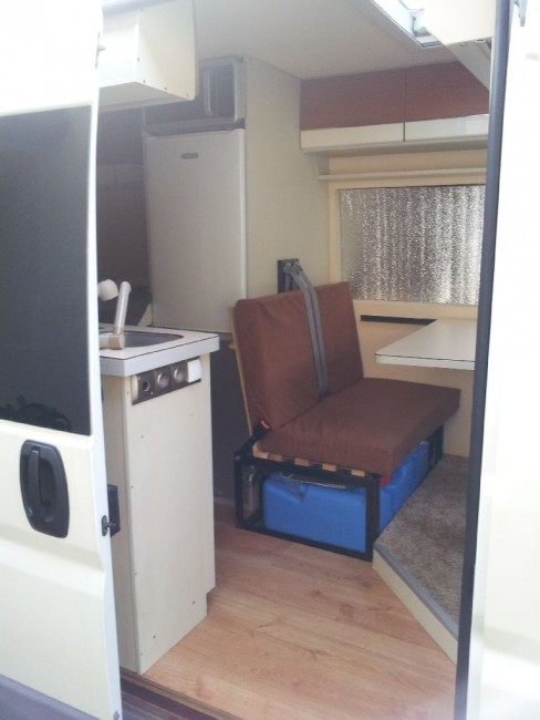

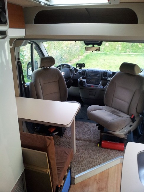

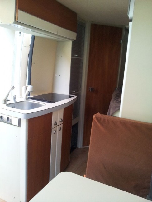

Trochę zaniedbałem temat, ale przed prawie dwumiesięcznym wyjazdem do Turcji musiałem najważniejsze rzeczy w kamperze pokończyć.
W najbliższym czasie muszę dokończyć nadmuch ogrzewania i jego sterowanie, no i parę rzeczy przerobić, które wyszły w czasie pierwszego wyjazdu.
To co się sprawdziło i polecam:
- ogrzewanie ciepłej wody podłączone do obiegu silnika -po przejechaniu 5 km jest 10 l gorącej wody, silnik dużo szybciej się nagrzewa gdy w bojlerze jest gorąca woda)
- roleta pomiędzy kabiną i zabudową. W czasie jazdy nie słychać ewentualnych odgłosów z zabudowy, klimatyzacja szybko obniża temperaturę w kabinie, przy punktach opłat nie widać zabudowy kamperowej więc nie kusi stosowanie mnożnika ceny, nie trzeba zasłaniać okien w kabinie i można sprawnie podnieść roletę, wsiąść za kierownicę i odjechać i sporo innych zalet.
https://www.youtube.com/watch?v=w0s-x41-tWo
- lodówka kompresorowa 12v - sprawność chłodzenia bez względu na temperaturę otoczenia, nigdy nie brakuje lodu do drinków, nie trzeba myśleć o tankowaniu gazu (muszę tylko wydzielić dla niej wentylowaną komorę żeby nie nagrzewała niepotrzebnie wnętrza).
- płyta gazowa z minutnikiem - niektórzy wytykali w takim rozwiązaniu małą moc palników, ale dla mnie zaletą, która przeważa jest bezpieczeństwo przy braku otwartego ognia, możliwość korzystania z minutnika, który po zakończeniu czasu wyłącza palnik (parę razy uchroniło mnie to przed wygotowaniem się wody w czajniku i nie wiem przed czym jeszcze...)
- dodatkowy kran ze zbiornikiem 20l i pompką zanurzeniową na wodę czystą. Chociaż mam 3 zbiorniki o łącznej pojemności 180l podłączone do instalacji ciśnieniowej to jednak założyłem osobną instalację z pompką zanurzeniową z przeznaczeniem tylko dla wody pitnej - łatwo uzupełniać wodą butelkowaną, w zimie nie trzeba zalewać całej instalacji, żeby gdzieś pojechać na 1-2 dni i mieć wodę do gotowania, łatwo wyjąć i przepłukać zbiornik, który jest w szafce pod umywalką.
Co się nie sprawdziło i odradzam:
- panele podłogowe - dawniej panele kleiło się na połączeniach co uodparniało je na wilgoć. Obecnie wszystkie są na zatrzask i przy kontakcie z wodą pęcznieją na połączeniach. Albo wymienię je na linoleum, albo położę je ponownie z użyciem kleju. Jeżeli panele nie mają kontaktu z wodą to OK, ale ja często wchodzę mokry po pływaniu i nie sposób za każdym razem zwracać na to uwagę.
Do przeróbki:
- Siedzenie drugiego rzędu za szerokie - zwężę je o 10 cm do szerokości zabudowy lodówki przez co można się będzie swobodnie mijać 2 osobom. I tak podróżuję przeważnie sam lub max w 2 osoby, więc ten drugi rząd wykorzystuję głównie jako siedzenie przy stole przy zasuniętej rolecie.
- Panele podłogowe - wymiana na linoleum lub uszczelnienie.
- Klimatyzacja - kupiłem monoblok, który testował Bronek i planuję go zamontować na stałe, zasilanie z aku przez przetwornicę.
http://klimasklep.pl/klim...c03-p-2463.html
- Otwieranie klapki wlewu paliwa w Ducato III poprzez centralny zamek, a nie upierdliwe odblokowywanie kluczykiem korka!
- Wymiana przednich sprężyn zawieszenia na twardsze i dłuższe bo z tyłu mam dołożone poduszki, a przód cały czas nurkuje nawet bez ich nabijania.

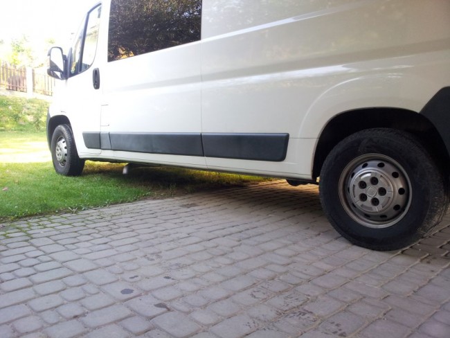

Nie tyle sprężyn (być może też) co całych kolumn. Są trzy typy długości i dwie średnice tłoka- http://e-katalog.intercar...scr_dItems.html
kliknij na tabelkę.

Myślę, że wymiana sprężyn na twardsze i dłuższe to podstawa podniesienia przodu i nie dobijania zawieszenia. Zobaczę czy dużo wyżej będzie na nowych - zamówiłem takie http://e-katalog.intercar...enia-przod.html
I w jakim zakresie będą pracowały oryginalne amortyzatory.
Kolega Skuter wymieniał w Intraku i pisał, że przód auta podniósł mu się o 8 cm i amortyzatory pracują w górnym zakresie - w takim układzie dobrze by było dać dłuższe amorki.

Sprężyny założone, przód podniósł się o 4,5 cm. Przejechałem kilometr z warsztatu pod dom, więc nie wiem czy wpłynęło to na prowadzenie auta. Jak przejadę się gdzieś dalej to zamelduję.

Mierzyłem odległość opony od krawędzi nadkola i na starych było 7,5cm a na nowych 12. A może to tylko dlatego, że są nowe? Najważniejsze, że przód jest wyżej. Jeszcze przy okazji wymiany opon zmienię pewnie koła na 16 i wtedy nie będę szorował osłoną silnika na wykolejonej drodze jak w jakimś sportowym wózku :gwm

U mnie, żeby auto było w poziomie to przód musiał bym podnieść jeszcze o 5 cm, a wtedy nie wiem jak by pracowały przeguby przednich półosi (jak długo by wytrzymały) gdyby większość czasu były pod sporym kątem (tak tylko gdybam). Chociaż z drugiej strony to z chęcią podniósł bym jeszcze przód o te brakujące cm. Sprężyny z Intraka podobno podnoszą przód o 8 cm - kolega Skuter tak raportował.
U mnie tak to wygląda
Dobrze piszesz, dzisiaj położyłem na podłodze aluminiową łatę 4 m - różnica poziomu wynosi 11 cm :gwm
