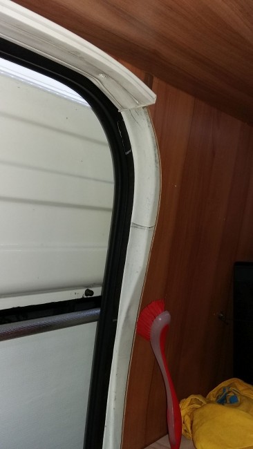

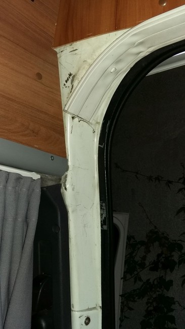

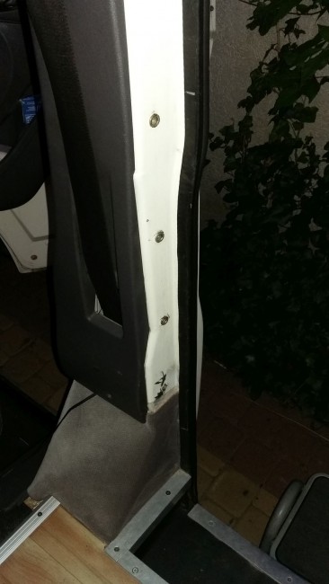

Witajcie, gorąca prośba o pomoc:)! Otóż kupiłem niedawno kampera na bazie Transita Jumbo 2002, ogólnie rzecz biorąc wszystko jest tak jak powinno być, poza kilkoma niedoróbkami, które mi spać nie pozwalają. Zanim jednak przystąpię do prac, proszę o porady - na pierwszy ogień idzie wykończenie okolicy drzwi przesuwnych (łącznie ze słupkiem środkowym), która - jak wiadomo w blaszaku - ma liczne krągłości. Pewnie z tego powodu poprzedni właściciel pozostawił temat jak widać na załączonych zdjęciach.
Wstępny plan jest taki:
1) demontaż karnisza (*już go nie ma)
2) na słupku grodziowym tapicerka (nawiązująca do szarości kokpitu) do granicy listwy
3) dopasowanie pasków sklejki na odcinkach bez krzywizn
4) na krzywiznach (łukach) paski z elastycznego tworzywa (np. PVC) z okleiną dopasowaną do barwy sklejki
5) wykończenie styku sklejek kedrą.
Proszę o porady, być może ktoś zmierzył się z podobnym tematem. Mile widziane fotki...

Te obróbki takich otworów są trudne. W każdym samochodzie dokoła drzwi jest lekki bałagan, jakieś zawiasy, zamki, wiąchy kabli, naklejki i mnóstwo dziwacznych zagłębień i przetłoczeń a i często wieloletni brud.
Głowiłem się jak to zrobić w starym LT.
Postanowiłem nic nie robić tylko doprowadzić do porządku. Powierzchnie lakierowane oczyściłem z nadmiaru jakichś kitów i tak przygotowane starannie pomalowałem, do tego ładna uszczelka i wyglądało schludnie, czysto.
Od wewnątrz przy zamkniętych drzwiach widać dokładnie jakie elementy trzeba uzupełnić wewnętrzną tapicerką. Ponieważ już zostało to częściowo wykonane, poprawić, starannie docinając lakierowaną pilśnię.
Twój pomysł jest w zasadzie OK ale krawędziową kedrę zastąpiłbym dopasowanym profilem U jak do krawędzi blach w kolorze uszczelek drzwi. U doskonale maskuje nieudolności cięcia krzywizn.
Tak w ogóle to unikałbym jakichś plastykowych elementów bo po latach gdy zaczną się kurczyć paskudnie wyglądają i obnażają niedoskonałości wykonania.
Dobre dopasowanie i wykończenie szczegółów jest w takiej robocie najważniejsze, wymaga czasu, cierpliwości i spojrzenia z dystansu.
Wiadomo gdzie diabeł tkwi. :diabelski_usmiech

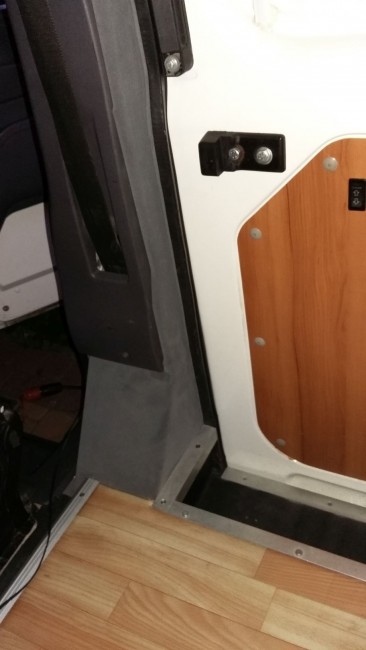

oto słupek - już jakiś postęp. Użyłem tapicerki samochodowej (sufitowej, bez efektu zmiany odcienia w przypadku przetarcia ręką) oraz kleju dedykowanego do tapicerki. Przy najtrudniejszych kątach sprzedawca radził zdjąć siatkę ze spodu materiału w newralgicznym miejscu - rzeczywiście działa i pięknie oraz łatwo się układa.

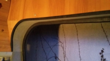

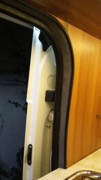

Zamykam temat. Wygrała koncepcja uszczelki U + tapicerka. Dzięki za dyskusję. Oto efekt:
