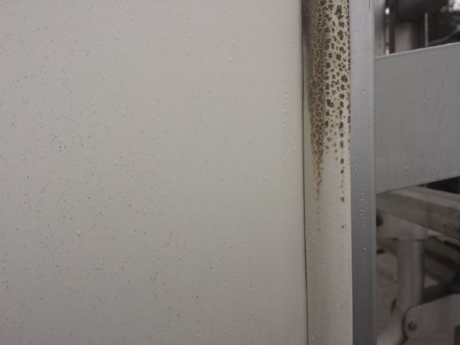

Co do uszczelek - dzisiaj podszedłem do tematu w ten sposób, że najpierw zacząłem ostrzem nożyka zeskrobywać wykwity, które się na uszczelkach pojawiły, ale po pewnym czasie pomyślałem, a co by było, gdybym spróbował potraktować te parchy benzyną ekstrakcyjną.
Początek był obiecujący, ale jeszcze się męczyłem.
Użycie birolu okazało się tym przysłowiowym strzałem w jabłko na głowie syna Wilhelma Tella. Deszcz mnie wygonił, ale już wiem, że będzie pan zadowolony. :ok
Plik ściągnięto 19 raz(y) 56,06 KB

Była ładna skórka jaguara, a teraz nuda.
Nie rozpuszcza? Bo to chyba na acetonie jest.
Od razu przemywasz wodą?

Jak zobaczyłem te plamy i zacieki na kamperze Bramsa to od razu miałem pytanie czy aby sprzęt na jakimś osiedlu ogrzewanym piecami nie stoi. Okazało się że tak. Ja swojego postawiłem pod domem na takim osiedlu a po dwuch tygodniach sezonu grzewczego prawie się popłakałem. Ludzie z oszczędności palą wszystkim co wydaje się im że ma wartość opałową. Szmaty, plastiki sadza z kwasem ( zależnie do jakości węgla). Wszystko ładniutko osadza się na białym. Jak kupiłem namiot i wstawiłem tam domytego kamperka to takiego samego wystawiłem teraz. Wymycie takich plam to poprostu wyzwanie dla kogoś kto robi coś perfekcyjnie tak mi się wydaje. Brams ty tak go nie myj za dokładnie bo bert nam zapoda jakis skrót i znowu się uświni. :ok

ad.1 No, ale czysta nuda :ok
ad.2 Poleciałem sprawdzić. Buda nadal cała, nie rozpuszczona, parchy nie odrastają.
ad.3 W sumie to nie zdążyłem przemyć. Hmm, a nawet o tym nie pomyślałem.
Ale za to dość szybko doprowadziłem do ładu ze 3 metry uszczelek. Są białe i czyste. Nuda, panie ;)

grzegorz_wol, to absolutny fakt. Kamper od strony sąsiada, który opala drewnem jest ubrudzony dużo bardziej od tego, który używa pieca na gaz.
Ale, co ciekawe, to samo jest z uszczelkami, które także bardziej dostały "skórę węża" od strony drewnopalacza.
