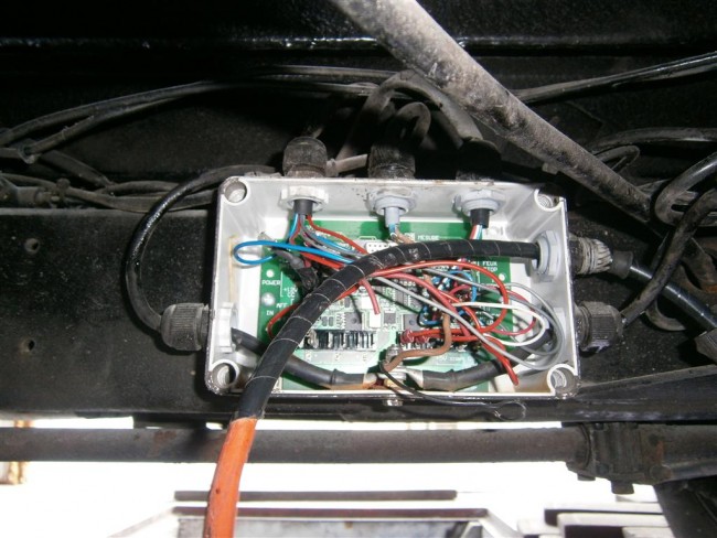

pare zdjęć , po dokopaniu się do elektroniki okazało się że w sumie błahostka - potencjometr poziomowania.
nie dalo rady się do sterownika podłączyć tylko na pomiary miernikiem . w sumie przestawilismy potencjometr pod innym kątem i zadziałało a zawieszenie było tak twarde bo poprostu ........ opadło na zero :-P

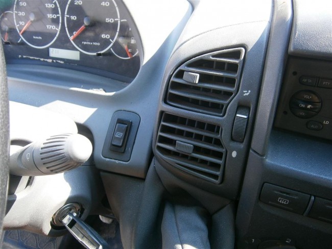

będąc tak daleko wyprowadziłem sobie z płytki sterującej dodatkowe kabelki góra -dół a na pulpicie przy kierownicy pstryczek do szyb góra-dół i śmiga :bukiet: skok kilkanascie cm do poziomowania na kempingach jak znalazł.

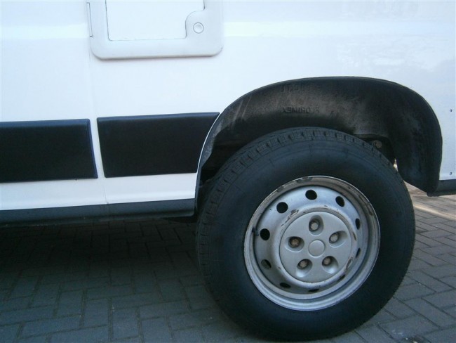

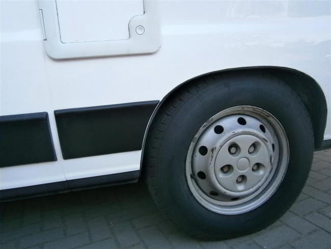

Donat- czy jak zmienie gruchy na nowe to będzie jeszcze przyjemniejszy :?: miękciejszy :) :?: i co może być że prawy stoi niżej mimo że napełniają się po równo przez trójnik :?:

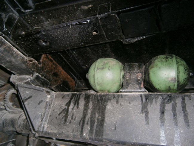

pytanie ogólne , może ktoś wie cośo tych zielonych sferach ciśnienia bo na moich nic nie pisze,nic a nic inie wiem jakie zastosować :?: :(
o te sfery chodzi , nic na nich nie ma a w sklepach kilka rodzajów
Plik ściągnięto 25 raz(y) 133,24 KB

Tak jak mówiłem, podaj mi osiem ostatnich cyfr nr VIN a ja powiem Ci co masz kupić. Zielone kulki są wszystkie takie same z zewnątrz jednak każda może być inna wewnątrz (inne ciśnienia, inne średnice dławików przepływu ) Jak podasz nr to ja poszukam co tam masz zamontowane. Sfery takie jak na fotce ja regeneruje ale nie wszystkie się da (jak pęknie membrana to już koniec jej żywota). Koszt nowej takiej sfery to od 100 do 160 zł. Więc jak widzisz cena nie powala na kolana. Jeśli dałoby radę je zregenerować to koszt 45 zł za szt u mnie)

dobrze że mnie podpuściłeś :lol: martwiący jest ten przechył o cm , mimo że jak pisałem siłowniki napelniają się przez trójnik :(

Sprawdziłem po numerze Vin - Twoje autko wyszło z fabryki citroena na normalnym stalowym zawieszeniu (resor plus amortyzatory) Więc to co masz zamontowane to radosna twórczość budowniczego. Również sądząc po wyglądzie skrzynki z elektroniką to jednak jest ręczna robota. Ale nic, nie ma się co zrażać. Nie pozostaje nic innego jak spróbować odczytać coś na tych sferach (powinien być na nich taki komputerowy nadruk składający się z kropek - coś jak z drukarki igłowej) Jeśli nic nie ma to nie pozostaje nic jak wymontować sfery (jak to się robi to mogę Ci powiedzieć ale telefonicznie bo za dużo pisania). Jakbyś je wymontował to trzeba zmierzyć średnicę otworu jaki znajduje się na środku gwintu (wymiar tego otworka może się wahać od 0,7 mm do 1,8 mm) Jeśli to udałoby się ustalić to z dobraniem ciśnienia nie powinno być już problemu. A żeby nie było tak łatwo mam jeszcze tylko pytanie: czy sfer (kul) masz dwie czy trzy czy cztery? :-)
