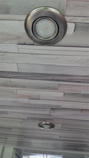

i jeszcze kilka fotek na których niewiele widać... Ale takie uroki fotek z telefonu

Świstak,
Dobra robota :pifko

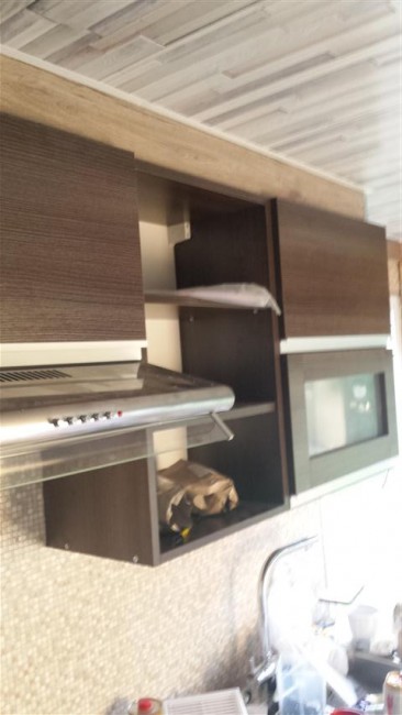

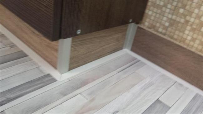

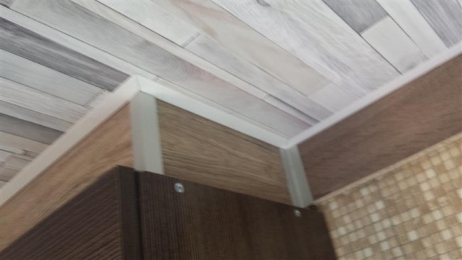

he he. Zielonym do dołu... Podłoga (czy właściwie połączenie szafek z podłogą) dopiero mnie czeka i będzie zrobiona bardzo podobnie, choć głębiej i przez to mniej widoczne. Oczywiście materiał dotykający wykładziny na podłodze będzie odpowiednio zabezpieczony przed wnikaniem wody. Póki co najbardziej ufam rozrzedzonej farbie olejnej...
Sufit wygląda co najmniej bardzo dobrze. Jeszcze istotniejsze są względy praktyczne - daje się myć, przestrzeń między sufitami jest wentylowana i sufit jest wodoodporny. Przy tak dobrej izolacji może to mieć istotne znaczenie. Również kable od oświetlenia i systemu audio łatwo rozciągnąć, a głośniki będą zamocowane w suficie. Podobne rozwiązanie zastosowałem w Milce1 i okazało się bardzo skuteczne. Najważniejsze jednak to możliwość stosowania solidnego mocowania mechanicznego zarówno markizy jak i wszystkich szafek wiszących. W ramach testu wieszałem się na każdej z nich z osobna i na żadnej nie zrobiło to żadnego wrażenia. Mogę więc powiedzieć że każda z nich wytrzymuje minimum 115 kg obciążenia statycznego, a w samej kuchni jest ich sześć, co daje prawie tonę na kuchenne graty. Obawiam się że więcej nie wytrzyma sam materiał z którego są zrobione. Na szczęście żoneczka ma do dyspozycji szuflady, szafki stojące, szafkę gospodarczą, szafki w łazience, szuflady w łazience, schowki w schodach do sypialni, szafę, a może jeszcze szafki w sypialni jeśli okaże się mało. Bagażniki to grubo ponad 1000 litrów, więc chyba miejsca wystarczy.

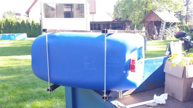

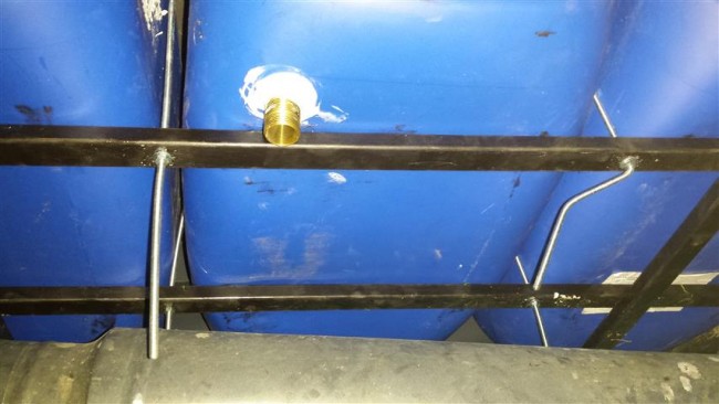

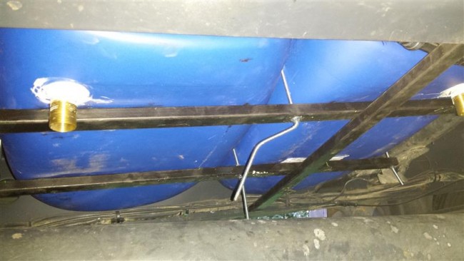

Była przerwa, ale dziś znów coś nowego. Miała być elektryka, ale nie wiedziałem z której strony zacząć. Najlepiej od agregatu i akumulatorów, ale kiedy je podwieszę - dostęp do przestrzeni nad wałem będzie utrudniony, a tam wymyśliłem sobie zbiornik na szarą wodę. No może nie zbiornik, a zbiorniki - 3 beczki po 60 litrów każda. Od dołu zamontowałem króćce mosiężne calowe, od góry dość ciekawie (na wcisk) kolana kanalizacyjne 45° wewnątrz i 90° na zewnątrz zbiorników. Całość podwieszona na szpileczkach, a od dołu podparta na profilach 20x30 opierających się na ramie auta (od wewnątrz). Sądzę że tonę to utrzyma bez problemu, ale tu max 180 kg.... Narobiłem się okrutnie, bo samemu takie roboty nieporęczne, ale ważne że to już za mną. Aż strach teraz tym autem na granicę pojechać - na bank pomyślą że tam spirt przemycam, a do lodówki nikt nie zajrzy....
Elementy stalowe pomalowałem Hammerite. Po pół dnia w słońcu dalej brudziły wszystko wokół. Zdecydowanie lepiej sprawuje się gruntoemalia Śnieżki. Nadmiary szpilek oczywiście poobcinałem, ale dopiero po kilku ranach ciętych i szarpanych.
Teraz zostało wykonać połączenie równoległe wszystkich zbiorników zakończone zaworem spustowym. Zbiorniki pierwszy i trzeci mają od góry wlewy, a zbiornik drugi - odpowietrznik w postaci otworku ø5

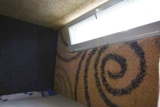

Dzień dobry!!! Ależ się wyspaliśmy! Cudnie. Nie za chłodno, nie za ciepło... Wyrko 150 x 230, prysznic 80x80 wewnątrz. Ale widok przez tylne okno - nieziemski. Ze wszystkich moich dziwnych pomysłów ten okazał się chyba najlepszy.
Roboty jeszcze trochę zostało, nawet sporo, ale nie mogliśmy sobie odmówić tej przyjemności. Zaraz wezmę aparat z porządną optyką i zrobię kilka fotek...

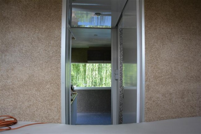

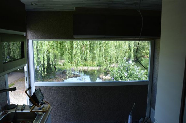

Wspomniana sypialnia i widok z sypialni....
