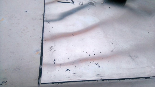

Wieczorem wkleiłem blaszane poszycie dachu.
W starszych kamperach jest beznadziejna konstrukcja, drewno między blachą a winylową okleiną (tapetą) na sklejce. Gdy zawilgotnieje to nie ma szansy wyschnąć. I gnije.
dopisałem 03.09.2016
No i się skleiło, kleiłem klejem do szyb bo ten miałem, wiadomo primer na obie klejone blachy i trzyma jak żyda za serce, gdybym chciał oderwać to blacha by się pruła ;)
Teraz żmudne czyszczenie wypływek kleju i zaszpachlowanie połączenia.

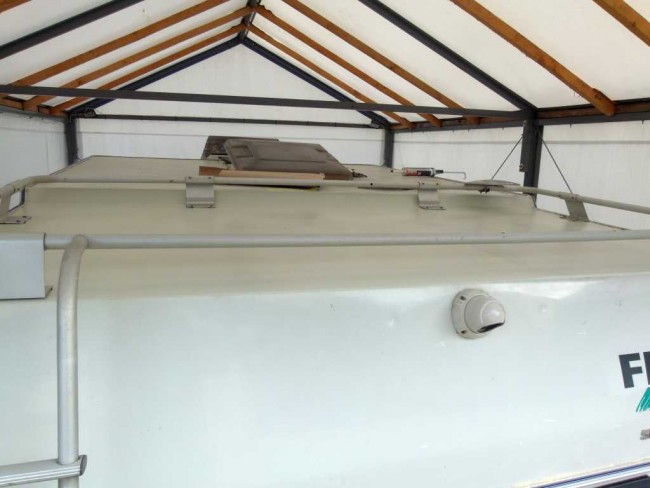

Łata wstawiona, obrobiona i goła blacha aluminiowa zagruntowana, teraz ma 12 godzin na wiązanie. Grunt mi się w puszce kończył a malowanie poziomej powierzchni jest wtedy nie fajne, stąd te cienie. :-/ ale to tylko podkład.

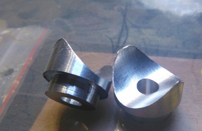

Daszek schnie, mecz tak mnie wkurzył, że poszedłem dorobić sobie uszkodzone łączniki drabinki z relingiem na dachu. Może i można kupić nowe ale znów plastikowe, teraz mam trwalsze. ;)

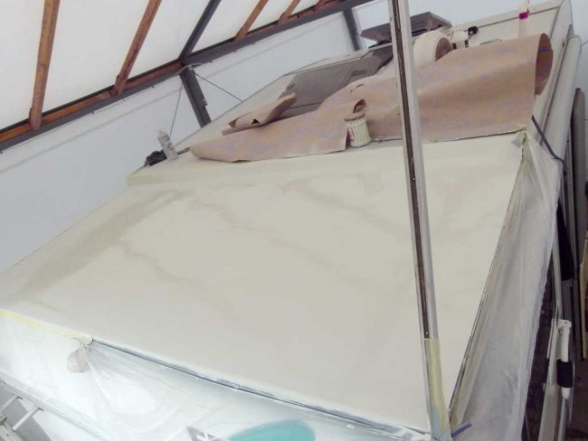

Dzisiaj pomalowałem dach.
Było trochę przebojów, postanowiłem pomalować wałkiem, z kawałkiem blachy pojechałem do mieszalni i zaopatrzony w farbę, przystąpiłem do matowania, zmywania, wycierania, trochę okleiłem i jazda tym wałeczkiem walcuję. Pierwsza warstwa wyszła nie fajnie, jakiś cienie, zmatowienia, załamka, ale druga i trzecia OK nawet za ładnie. Reszta podrapanego gałęziami dachu wyraźnie się różni, no ale do czasu ;) .

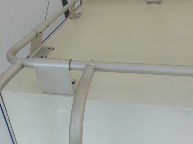

Ale na razie skończyłem pozostał tylko kominek, dziurę wywiercę za jakiś czas gdy lakier się dobrze utwardzi. Delikatnie zamontowałem listwy i relingi ale wiercenie na komin to dużo bałaganu.

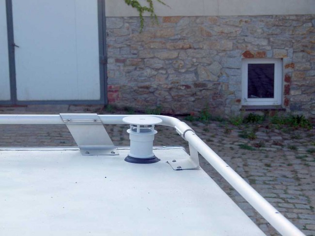

No oczywiście nie wytrzymałem i jednak już wywierciłem podobnym sposobem jak proponował Bronek, kominek z uszczelniaczem wetknąłem w dach ale za cholerę nie mogę odnaleźć tej dużej nakrętki od dołu, chyba sprzątając wywaliłem do kubła :( , jutro zanurkuję w śmieciach no bo gdzieś musi być. :gwm
Dopisałem 07.09.2016
Nie znalazłem nakrętki. A i kominek stary, sponiewierany przez krzaczory, więc pojechałem do Wrocławskiej Kena'y i kupiłem komplet nowego kominka, jak to zwykle bywa przy okazji jeszcze kupiłem białą pokrywkę od bojlera co mi ją nową na kampingu podpieprzyli, zatrzask do drzwi i nową ceratkę do rolet w oknach.
Właśnie założyłem kominek i posprzątam w kamperkowym namiocie.
