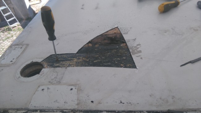

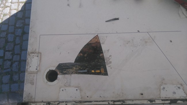

W ostatnią niedzielę po południu w Krakowie dopadła nas ulewa, mokrzy dotarliśmy do kampera i zobaczyłem z tyłu zaciek, skojarzyłem go z zapaszkiem który niedawno się pojawił. Przeciek, ale wiosną przeglądnąłem cały dach i nic nie było, auto jest garażowane.

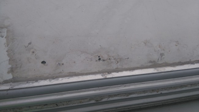

Po powrocie, drabina i oglądam, jest !! kilka małych dziureczek przy krawędzi dachu i dwie głębiej.
Relingi zamocowane są dobrze ale przelotka od anteny TV, kiwa się. :(
Kupiłem blachę i rożne szpeje do naprawy.
Zdjąłem relingi i kominek ( niech go szlag, same komplikacje), kątownik na krawędzi.
Zapach coraz większy, pierwsza odkrywka na pałę, sklejka miękka i czarna, drugie większe podejście, źle ale jest dobry znak do listwa na krawędzi dachu jest żywiczna zdrowa i pomazana czymś jak wosk lub smar armatni. Będzie do czego się nawiązać. ;)

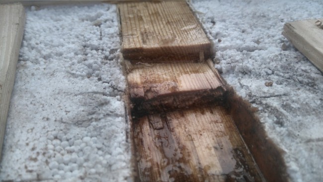

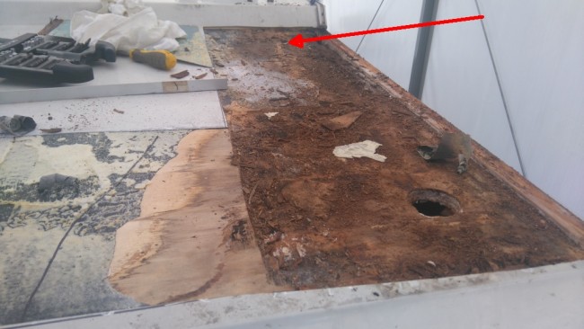

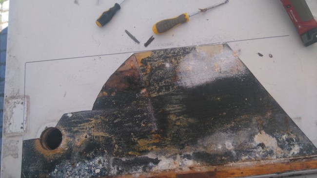

No więc mimo upału i z ciekawości, prułem dalej, nawet trochę za bardzo i coo?
Nie jest tak źle, poznałem zasięg próchna i właściwie to wpieprzyło 6mm sklejkę pod blachą bagażnika dachowego. Listwy Konstrukcyjne są zdrowe tylko miejscami mają małe powierzchniowe wżery. Będę mógł już spokojnie zjeść obiad. ;)

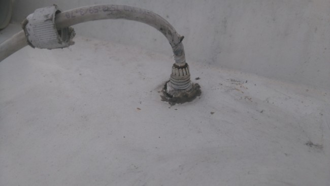

To nie kominek był przyczyną przecieku tylko przelotka na kabel, spadek dachu w kierunku tyłu auta kierował pod blachą wodę w stronę kominka. Miejsce przelotki zaznaczyłem strzałką.

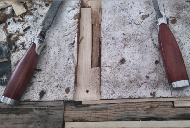

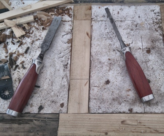

Wykorzystuję czas potrzebny na schnięcie drewna i dopasowuję warstwowo drewienka do uzupełnienia ubytków w listwach. Staram się utrzymać jakieś wiązanie starego drewna z nowym.

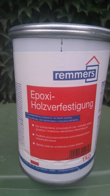

Bronek napisał/a:
Zalejesz to jakimś impregnatem odgrzybiającym ?.
Tak zaleję ale nie odgrzybiającym i dlatego czekam aż wyschnie wilgoć wodna. Ta żywica ma bardzo małą lepkość i wnika w takie gorsze drewno jak w bibułę. Gdy zwiąże to deska jest jak twardy kawał plastiku i żadna franca już jej nie bierze.
Już tą żywicę stosowałem i według mnie rewelacja.

Skończyłem dopasowywać wszystkie patyki i sklejki, w tym czasie drewno wyschło i można już było zaimpregnować i wzmocnić żywicą.
Nasycałem trzykrotnie bo piło, metodą mokre na mokre, do momentu gdy się całkiem nie napiło.
Jutro będzie można wklejać łatki.
