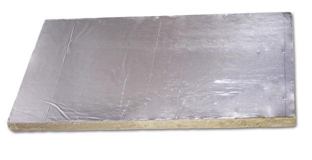

Auto wyszło z fabryki z izolacją z wełny mineralnej. Gołej wełny. Wewnętrzne poszycie nie jest we wszystkich zakamarkach do końca szczelne tam, gdzie brakuje malutkich elementów i pyliło delikatnie a nawet czasem dość mocno przy różnych okazjach. Łaczenia płyt podsufitki i ścian są dość dobrze zrobione, bo wykończone plastikowymi listewkami.
Myślę, że jak zrobię to co robię dokładnie, to wyeliminuję pylenie może nie do zera, ale znacznie.
Po pierwsze kładę wełnę pokrytą aluminiowym ekranem. Ekranu nie przyklejam sam- jest częścią składową arkuszy wełny.
Po drugie łączenia arkuszy wełny zaklejam aluminiową zbrojoną taśmą, uszczelniając każdą szparę.
Po trzecie kładę na to na nowo wycięte płyty i wszelkie małe szpary przy podłodze zaślepię jak najlepiej się da nowymi elementami z płyty.
Myślę że będzie dobrze.
Niech Albert Mu lepiej podrzuci coś do żarcia i popilnuje żeby zjadł, bo z tym są największe problemy. :mrgreen:
Taka to wełna.
kiedyś prawie kupiłem Land Rovera 101 w wersji sanitarnej, piękne wówczas (moim zdaniem) auto na campa wyprawowego. Zrezygnowałem z powodu pylenia izolacji (próć wszystko i robić od nowa nie bardzo się w 101 dało.Zmierzam do tego, że coś było fabrycznie niegdyś zrobione nie oznacza zaraz, że było mądre. Moim zdaniem wełna mineralna to kiepski pomysł tam gdzie trzepie, tłucze, podskakuje i przewiewa (od choćby od otwartych okiem przy większych prędkościach). Nb miałem kiedyś witę ocieplona wełną (przewiewna była) w wietrzne dni z sufitu (folia niby szczelnie położona i deski) pyliło tak, że na stołach i ławach wyraźne kurz dokuczliwie kujący był (wdychany pewnie obojętny nie był). Moim zdaniem (nie znaczy, że bezdyskusyjnym ;) taki materiał nie nadaje się do izolowania pojazdów. W Iveco pod maską czymś takim (folia alu z wełną mineralną) izolowane od temp turbiny były elementy nagrzewnicy. Zawsze poniżej było zapylone. Wywaliłem to w cholerę.

To auto nie będzie już chyba jeździło po dziurach bo mam inną koncepcję na wyprawówkę.
A wełna do tej pory latała po aucie tylko wtedy gdy grzebałem w newralgicznych miejscach. Przy normalnym użytkowaniu nie było jej widać.
