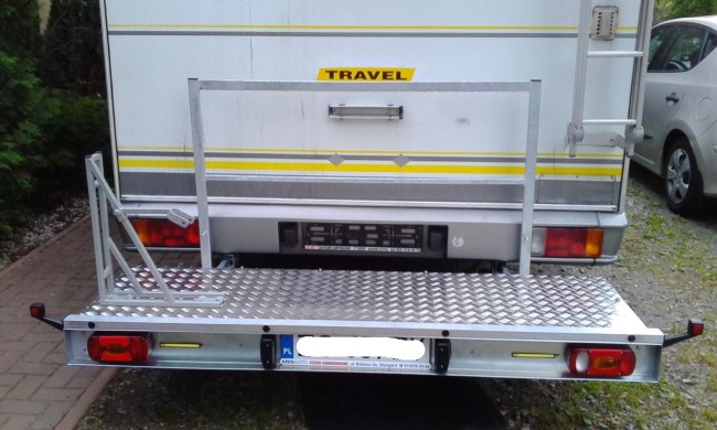

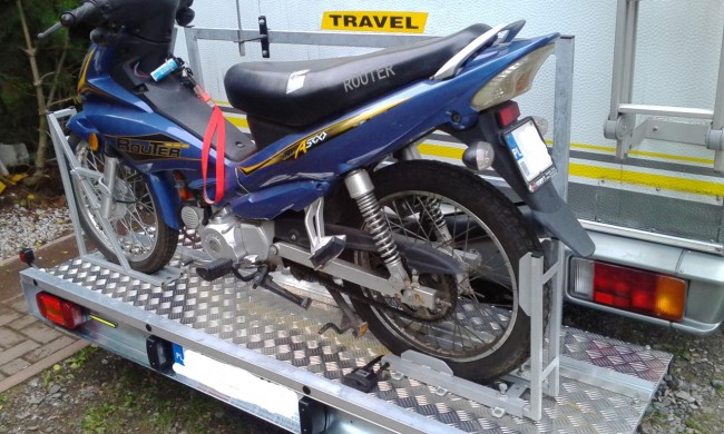

Żaden certyfikat nie jest potrzebny bo i takowy nie istnieje. W lipcu zrobiłem sobie rampę (na zdjęciach), w sierpniu z duszą na ramieniu pojechałem na przegląd. Pomyślalem sobie, najwyżej rampę zdemontuję i pojadę jeszcze raz. Diagnosta dość solidnie "przetrzepał" kampera, a jesli chodzi o rampę to ledwo rzucił okiem na światła, obejrzał od spodu mocowanie i tyle go obchodziło. Ośmielony takim podejściem zapytałem się wprost o regulacje prawne dotyczące tego typu ramp. Odpowiedział mi, że przepisy i rozporządzenia są na tyle niejasne i mętne, ze tak naprawdę nic nie regulują w tym zakresie. I tego się trzymam.

marius, jakie masz obciążenie i jaki montaż do ramy ?
czy 300 kg jest możliwe ?
Moje obciążenie to 100 kg. Do podłużnic (ramy) są przykręcone grubościenne ceowniki, w które są wsunięte profile będące konstrukcją rampy. Całość zabezpieczona przed wysunięciem czterema śrubami. Demontaż takiej rampy do odkręcenie tych śrub i wysunięcie rampy do tyłu. Przy zastosowniu odpowiednich profili teoretycznie obciążenie 300 kg jest możliwe. Ale stanowczo odradzam takiego obciążenia ze wzgledu na zbyt dużą odległość od tylnej osi.
