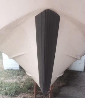

Woduję łódkę głównie ujściem rzeczki przez plażę, ma to tę wadę, że ciągnę ją kilem po kamieniach. Niszczy się kil, wygląda jak zepsuty ząb. Chciałbym go ochronić. Są na Allegro oryginalne ochraniacze, ale cena powala. Na OLX ktoś z Radomia sprzedaje tanio, ale ciekawe jaka jest jakość. Myślałem też o taśmie z nierdzewki, ale ona ochroni tylko spód kila a boków już nie. Może ktoś z Was już rozwiązywał taki problem ? Wszelkie porady mile widziane :lol:

Mam coś takiego przyklejałem sam i trzyma dobrze. Szykuje aktualnie drugą łódkę na Norwegię i też przyklejłem.

Co to jest i gdzie ewentualnie można nabyć :?:

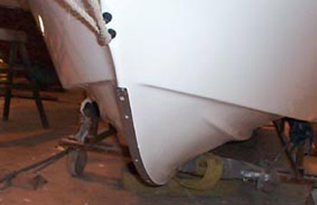

https://www.google.pl/sea...bih=740#imgrc=_
Udało mi się odkupić od kogoś na jakiejś giełdzie/ okazyjnie/ a u nas chyba tylko aledrogo i w W-wie w sklepie / ta sama aukcja/ ceny na e-Bay-u porównywalne do tych u nas. Ogólnie nie tanio. Taki z nierdzewki jak pisałeś miałem kiedyś na wiekszej łodzi orginalnie ze stoczni i spełniał swoje zadanie . Jakoś tak jak na tej fotce.

Te fotki z linka też widziałem, zresztą oryginał mam na pontonie... tylko ta cena :-P

Krzysiu. a gdyby kupić na złomie profil ko i dorobić. Mam niedaleko taki skład.
