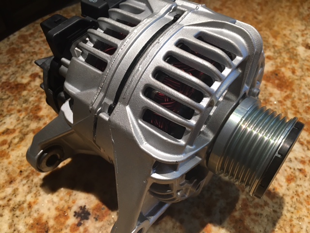

Cóż,pozostaje czekać na altka.Poszedł do kapitalki na oryginalnych częściach Bosch-a.Łożyska,koło pasowe i coś tam jeszcze.Altek nakręcił 220 tyś.
Wycena 450 zł
Demontaż i ponowne założenie we wlasnym zakresie.A,i jeszcze dostanie nowy pasek.
HENRYCZEK
Dołączył: 17 Lis 2011
Piwa: 81/131
Skąd: Południe
Wysłany: 2017-04-12, 14:54
Jednak alternator był padniety.
Altek zregenerowany,doszła jeszcze naprawa stojanu(pordzewiałe i rozwarstwione płytki)
Koszt calkowity 630 zł.
Po załozeniu i odpaleniu wszystko ok,ładowanie sprawdzone miernikiem.
Wyglada na to,że test sugerowany przez Gewehr wykonałem nie poprawnie.
Browarki w realu ;)
Dziekuje Wszystkim za zainteresowanie tematem :spoko
