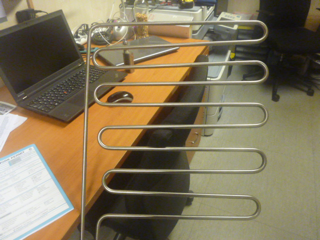

Kolejny element gotowy.
Z planowanych sześciu metrów zmieściło się pięć.Ale nie obcinałem i jutro chyba zgniotę to bardziej żeby wpakować ten ostatni metr.
Trochę krzywo też prosto nie:)

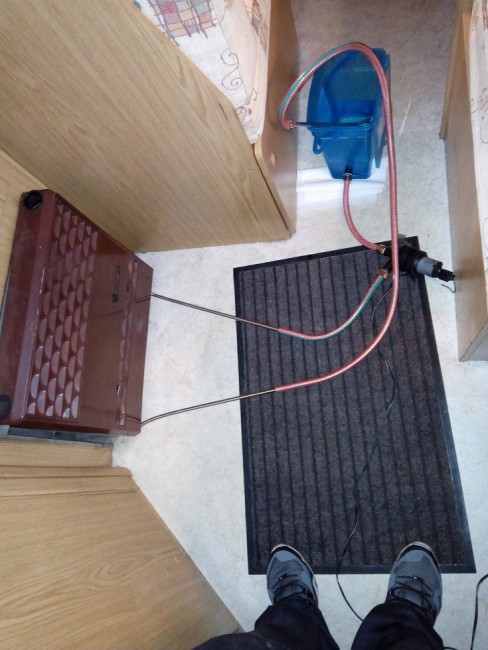

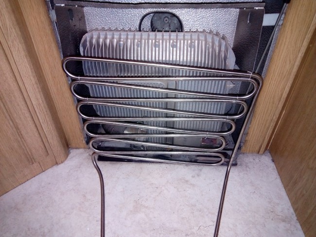

Miałem już dawno opisać ale wyszło jak zwykle.Jeśli ktoś czekał to przepraszam.Testy wydajności zrobiłem w styczniu tak jak planowałem tylko z opisem szło opornie z wielu powodów :( .A więc tak-By nie rozwijać się jakoś mocno z wężami postanowiłem podłączyć mały zbiorniczek i zobaczyć jak szybko temperatura będzie w nim rosła.Wężownica poszła pod obudowę pieca,do tego pompka od webasto i układ zamknięty przez zbiornik.Wlałem około 1,5/2l wody bliskiej zero stopni.W kamperku i na zewnątrz termometr też pokazywał blisko zera.Piec odpaliłem na 8 z 10 na skali,pompa włączona,kapselek otwarty i czekam.Niestety ku mojemu smutkowi nic się nie dzieje :( .Po kolejnym kapselku (40minut) woda w zbiorniku zrobiła się ledwo letnia.Kombinowałem jeszcze tak by wężownica bardziej dotykała tego radiatora w piecu,ale jakoś specjalnie nic to nie zmieniało.Pewnie gdyby fabrycznie ten radiator miał w sobie jakąś rurkę to pewnie przekazywanie ciepła było by o wiele skuteczniejsze.Jednym słowem - LIPA.Jest jeszcze pomysł by ciepło na podłogówkę brać z bojlera ale ostatnio miałem mały wyciek wody (opaska się poluzowała) i to dało mi trochę do myślenia.Chodzi mi o podniesienie podłogi.Linoleum w kamperku mam w jednym kawałku,nawet pod meblami-w szafkach.Dzięki temu jak coś cieknie to natychmiast to widzę bo wycieka z pod szafki.Gdybym podnosił podłogę to pewnie tylko tą część gdzie się chodzi,A co za tym idzie,wszystkie wycieki było by widać po czasie i szkody mogły by być ogromne.Podniesienie podłogi w całym samochodzie teoretycznie jest wykonalne ale roboty by było od groma.Tak sobie wymyśliłem że zobaczę co się zmieni jeśli docieplę bardziej budę i zmienię trochę miejsca wylotów nawiewu.Szoferkę w zimę zawsze oddzielam kocem by było cieplej ale zimno zawsze jakoś se drogę znajdzie więc i tą część będę starał się zaizolować termicznie.Drzwi szoferki mam już zrobione.Na zewnętrzną blachę (od wewnątrz oczywiście) poszła mata bitumiczna a na nią pianka 3cm z ekranem alu.Na blachę wewnętrzną kolejna mata bitumiczna z ekranem alu i oczywiście tapicerka.Przy okazji zabawy z matami wygłuszyłem komorę silnika i jazda zrobiła się o wiele przyjemniejsza.To tyle ze zrobionych już prac.Kolejne co zrobię w szoferce to zdemontuje fabryczną wykładzinę z podłogi i wsadzę pod nią Alufoxa a pewnie jeszcze jeśli się da to nakleję kilka mat bitumicznych.Chcę zrobić jeszcze z tego Alufoxa maty na szyby przednie tak by dobrze przylegały.W części mieszkalnej rozbiorę z jednej strony meble, tak by pod linoleum wsadzić folię z ekranem termicznym.Pewnie jak będę miał to rozebrane to wsadzę tam folię grzewczą na podczerwień 230V.Zazwyczaj omijamy kempingi ale czasem nam się zdarza stanąć na legalu więc warto wsadzić pasek takiego ogrzewania bo koszt ze sterownikiem około 200/300zł a i tak będę miał wszystko rozebrane.Tak sobię myślę że warto będzie jeszcze tym wspaniałym alufoxem wykleić wszystkie ściany zewnętrzne i podłogi w dolnych szafkach.Mam nadzieję że to usunie efekt zimnych nóg.Jeśli nie to będę dalej myślał.Roboty trochę mnie czeka ale koszt niski a praca przy kamperku to sama frajda :)
