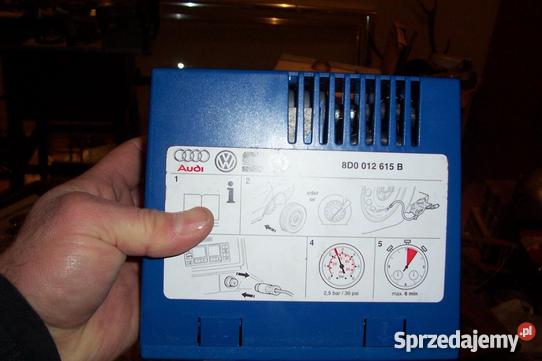

a taki orginalny z grupy VW da rade napompować do 4.5 bar ?? na manometrze jest skala do 6 bar

Tak spokojnie. Miałem taki w poprzednim ,jako dobijanie poduch.

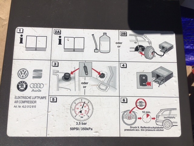

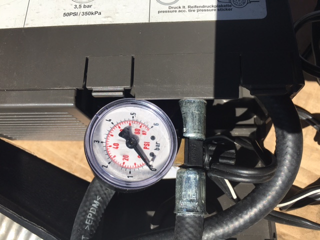

Niestety nie.
Użytkuje z tej grupy trochę mocniejszy.Do 3,5 bar-a, ledwo ledwo,a zajmuje mu to ok 30 min.
Manometr do 6 bar.

Mam go cały czas . Pewnie do ciągłej pracy ,to nie . Ale okazjonalnie super. Mam takie dwa w autach ( niebieskie) Nie narzekam . Nie są to jakieś badzieaiaste plastiki z hipermarketów. Wykonana z amelinium.
Henryczek . może trafił Ci się jakiś awaryjny.
