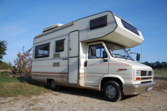

               Koleżanki i Koledzy,
na naszym kamperku, dokładnie na błotniku pojawiła się malutka "parcha" a pod nią ognisko korozji. Póki co, zabezpieczyłem na zimę podkładem, natomiast na wiosnę chciałbym zrobić bardziej profesjonalną zaprawkę.
Wychodzę z pytaniem, czy wiecie jaki konkretnie kolor dobrać do Fiata Ducato (Dethleffs, rocznik 1990 - auto sprzed liftingu). Kolor niby kremowy, natomiast jest wiele odcieni... chodzi mi konkretnie o numer i kod lakieru. Czy ktoś stosował spray MOTIP i pamięta może numer?
w załączeniu przesyłam poglądowe zdjęcie (chyba wszystkie Ducato z tej serii miały ten sam lakier)
Pozdrawiam z Lublina.
		| Plik ściągnięto 490 raz(y) 135,97 KB |

               | Odświeżę temat. Posiadam Dethleffs A-531 z 1990r. oczywiście na Fiacie Ducato. Fiaty są malowane lakierami firmy PPG, niestety w moim modelu jest nieczytelna naklejka, jak ktoś ma czytelną to proszę o zdjęcie lub treść jaka tam się znajduje. Interesuje mnie kolor zderzaków. Zderzaki mam już pomalowane przez poprzedniego właściciela paskudnym brązem. "pawpawelek" na zdjęciu które umieścił na początku tematu ma przedni zderzak w jakimś srebrzystym czy złocistym kolorze - czy to oryginał? |
