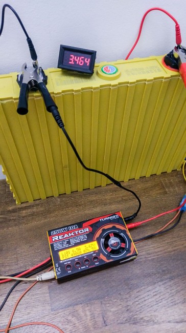

Wysłany: 2017-12-29, 18:15
Witam wszystkich zainteresowanych.
Przymierzam się do zamontowania aku LiFePo, więc jak coś opiszę rezultat.
Albo się uda albo będzie piękna katastrofa :)
Nie będzie żadnego aktywnego balansera.
Plan jest żeby zrobić "bottom balance" czyli rozładować wszystkie 4 ogniwa do 2.65 - 2.7v,
Połączyć w szereg i traktować jako całość. Analogicznie do aku nieposiadających BMSa.
Aku już kupione właśnie przechodzą pierwsze ładowanie przed rozładowaniem.

Paszczak napisał/a:
...Aku już kupione właśnie przechodzą pierwsze ładowanie przed rozładowaniem.
coś więcej o tej ładowarce napisz... czy ten kremowy kabelek to USB? czy tylko tak wygląda?
Pomiar napięcia robi oddzielnymi przewodami?
Paszczak
Twój sprzęt: Transit Custom
Dołączył: 27 Gru 2017
Piwa: 7/10
Skąd: Sopot
Wysłany: 2017-12-31, 15:06
To jest kopia iChargera 106B czy jakoś tak.
Może nie idealna do tego celu ale akurat wpadła mi w ręce więc lepsze to niż nic.
Zdaje się, że jest głównie przeznaczona dla różnych modelarzy.
Ma osobne złącza balansera od 2s do 6s. Ale kiedy podłączyłem tylko jeden (jako że ładuje pojedyńczo narazie) ładowarka zgłaszała błąd balansera.
Dlatego mam osobno podłączony woltomierz.
Ładowarka podłączona do zasilacza komputerowego ładuje mi max 6.5A.
Rozładowuje koło 5A więc zajmuje dużo czasu.
Zasilanie ma albo przez wyprowadzone kable DC albo przez dodatkowe złącze zasilacza.
Ma wyjście USB można podłączyć do komputera i odpalić LogView. Jako że nie mam podłączonych kabli balansera jedyne co podaje to prąd ładowania.
Jak już będę ładował całość (4s) postaram się podłączyć kabelki i zobaczymy czy będzie podawał napięcie na każdym ogniwie.
Ogólnie ma masę opcji dla wszelkiego rodzaju akumulatorów, nawet osobno program do zasilania drutu oporowego przy cięciu :)
Spokojnie można ustawić napięcia ładowania, rozładowania, czy ma używać balansera czy nie itd.

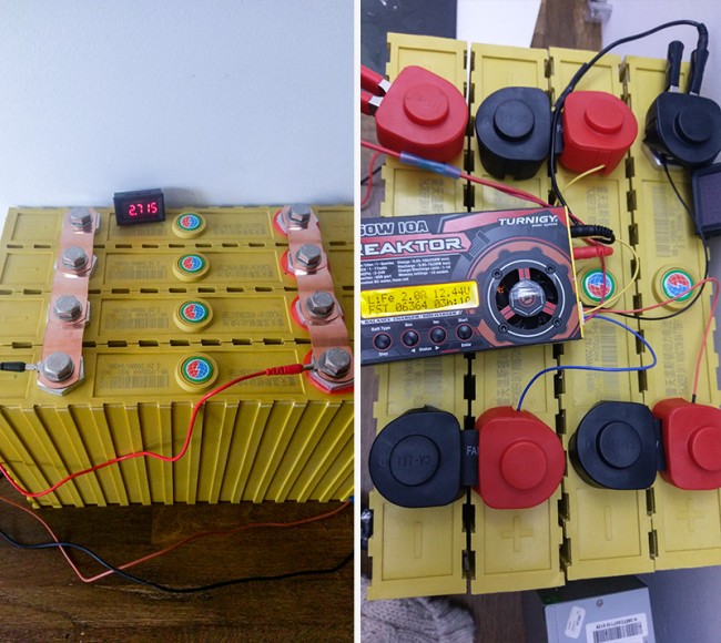

Paszczak
Piwa: 7/10
Skąd: Sopot
Wysłany: 2018-01-07, 17:21
Było :)
Stracznie to opornie idzie. Będę musiał wyszarpać jakieś inne źródło zasilania do ładowarki bo stary komputerowy zasilacz nie daje rady.
1. Narazie udało się naładować wszystkie 4 osobno.
2. Rozładować do około 2.7V (w spoczynku)
Najpierw połączone w szereg i przetwornica zasilająca monitor około 100W przez zdrowo ponad 30h. Końcowe rodładowanie od 3V w dół już funkcją rozładowania w "Reaktorze", każde ogniwo oddzielnie.
Po każdym rozładowaniu pare godzin przerwy aż odpoczną i napięcie wzrośnie.
Tym sposobem udało się doprowadzić do różnicy w granicach błędu pomiarowego (0.001V).
Następnie całość połączona równolegle (zdj. po lewej) przeleżała sobie spokojnie przez noc.
3. Dzisiaj połączyłem w szereg i zacząłem ładowanie, ale przy prądzie 2A to prędzej doczekam następnych króli (fot po prawej) :P
Podczas ładowania sprawdzam co chwilę napięcie na każdym ogniwie i jak narazie trzymają się wszystkie równo.
Podłączyłem też odczyt w ładowarce, ale on z precyzją za dużo wspólnego nie ma.
Tyle, że wyłączy ładowanie jak by coś poszło mocno nie tak.
Plik ściągnięto 15 raz(y) 253,06 KB
