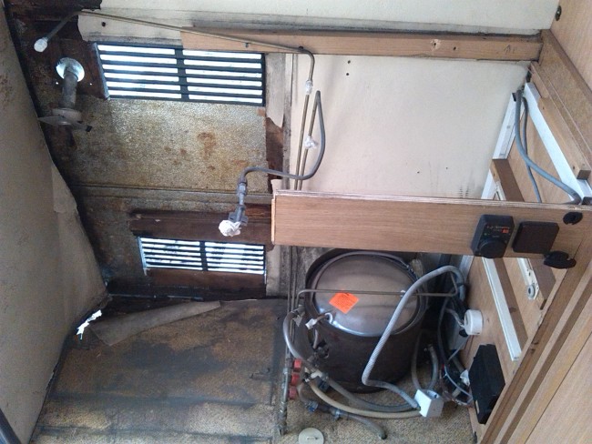

Blat ściągnięty razem z kuchenką, kranem i zlewozmywakiem.
Nie chciałem przecinać tej śruby bo się łudziłem że to może taki wpust stalowy a się okazało że :
wkręt jest wkręcony w listwę przyklejoną do blachy następnie przechodzi przez bok kuchni i wchodzi w blat czyli złośliwość maksymalna ale to jeszcze jest nic jakie tam są patenty.
Do blatu na jego końcu była przybita zszywaczami blacha aluminiowa a tam rurka z gazem nie pozwalała wyciągnąć blatu :)
Bok dalej trzyma się tej uciętej śruby będę próbował jutro przewiercić śrubę.
Nad blatem na jego końcu jest wielka listwa drewniana z wypustami które wchodzą w wpusty w boki kuchni i to jest już nie do ruszenia bez przecięcia tej listwy.
Listwa narożna jest cała zgniła i mokra poczułem zapach polskiego lasu a zaraz dalej następna listwa na boku wygląda że całkowicie zdrowa :mikolaj sprawdzę jeszcze lusterkiem.
Zgnicie mej adrii jest naprawdę minimalne, gdybym wiedział wcześniej to wystarczy było mi odchylić tę blachę na rogu i od razu to zrobić tak by było najwygodniej i najszybciej i kto wie czy teraz nie będę musiał tak zrobić.

Dziś rozebrałem kuchnie całkowicie ilość pułapek jest porostu nie do opisania gdybym się spieszył z kuchni zostały by strzępy.
Brak jakiejkolwiek logiki a jedynie złośliwość aby inni nie mogli bez instrukcji ich wewnętrznej tego rozmontować jest oczywista.
Typu wielki kontakt za bojlerem gzie nie ma szans nawet dostać się ręką a pod nim wkręt w podłogę, opaski trzymające rurki gazowe wkręcone ukosem 3cm od strony ściany, specjalnie uszkodzone łby śrub jest tego jest tam od zatrzęsienia.
Otworzyłem bojler i się zdziwiłem bo wygląda na to że on nie działał chyba nigdy, nie wygląda aby w nim ktoś grzebał a brak czujnika spalania (termopara)
Tu opisałem https://www.camperteam.pl...p=692252#692252
Brzeszczot był dziś w użyciu wiele razy, bez niego żadnych szans na rozebranie kuchni.
Odcięty bok od ściany,przecięta belka nad blatem itd. itd.

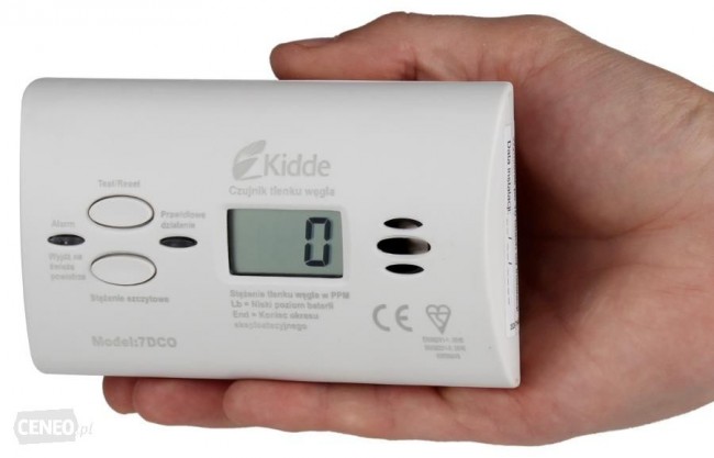

Wysłany: 2018-01-01, 19:25   czujnik czadu czy potrzebny?
Byłem wczoraj w lidlu i mają tam czujniki czadu które wyglądają dość profesjonalnie choć ja się na tym kompletnie nie znam bo papiery mistrza gazownika uzyskałem zalewie wczoraj :) a nigdy wcześniej przy gazie nie grzebałem a tym bardziej w kamperze.
W kamperze mam aż 4 urządzenia gazowe !!!! nigdy tylu nie miałem w mieszkaniu (teraz tyko kuchenka gazowa)
Koszt 19Eu a tu piszą że nie warto ale to do urządzeń mutifunkcyjnych gaz/czad/dym w jednym jakie wasze zdanie ?
http://forum.karawaning.p...e-2#entry178384
Piwa: 478/990
Wysłany: 2018-01-01, 19:42
:bylo co do wszystkiego, ale lepszy rydz jak nic
Lpg nisko 15cm
CO , wyżej okn1, 5 m
Dym wysoko
Czyli jak widzisz.. te wielofunkcyjne to kompromis.
Dodaj do tego czujnik gazu usypisjącego i możesz spać spokojnie :lol:

Broneczku ale tak po męsku/żołniersku kupić ten czujnik tlenku węgla czy dać sobie z tym spokój a może coś innego.

Tlenek mniej groźny niż sam gaz. w kamperze. Piec powinien mieć komorę spalania odizolowaną, a kucheka praciwać gdy jest wentylacja.
Ja wychdzę z założenia, że albo konkretnie albo wcale
Ten ze zfj. to 10 lat działania i firma a dalej postępowanie z gazem, ogniem w naszych rękach...
Takie mam tej firmy
Naprawdę wypowiedzueć się może ten co miał incydent...
Tu każdy odpowiada za siebie.
Lidlowskie rzeczy są dobre. Kup.
