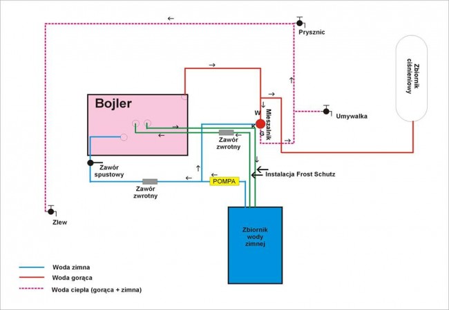

Bojler
Plik ściągnięto 59 raz(y) 39,43 KB
Plik ściągnięto 191 raz(y) 126,77 KB

Skorpion - proszę WYWAL TEN SCHEMAT z tego miejsca - on jest niepoprawny. Próbowałem z niego korzystać na samym początku przygód z Trumą i szybko zrezygnowałem.
Teraz kolej na działania Jerry'ego i jego odpowiedź.

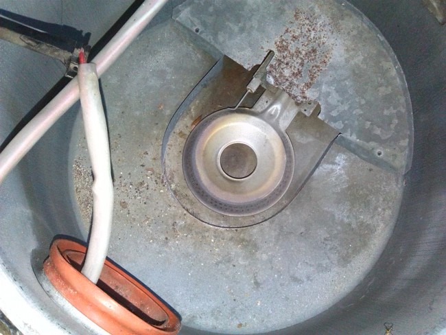

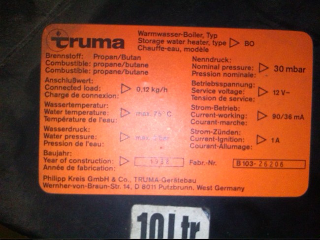

Rozebrałem dziś swój bojler i się zdziwiłem bo wygląda na to że brak w nim czujnika spalania (termopara)
Dziwne jest to że bojler wygląda jakby nie był używany a tym bardziej aby w nim ktoś grzebał wcześniej?
Próba akumulator z 10,5V i brak gazu : włączam pstryczek zapala się zielona dioda ,iskrownik podaje iskrę z 4 sekundy następnie zapala się dioda czerwona a iskrownik przestaje podawać iskrę.
Nie słychać żadnego otwarcia zaworu tylko iskrownik.
Gdzie do jakiego przewodu powinien iść ten czujnik (termopara) a może tak ma być jak mam?
(fotki z tabliczką i wnętrza)

Witam.
W tym konkretnym bojlerze ,to co widać na foto,brak jest elektrod /świec zapłonowych/Proszę zobaczyć czy od iskrownika odchodzą przewody wysokiego napięcia ,które są zakończone Swiecami zapłonowymi/2 szt/Pozdrawiam
