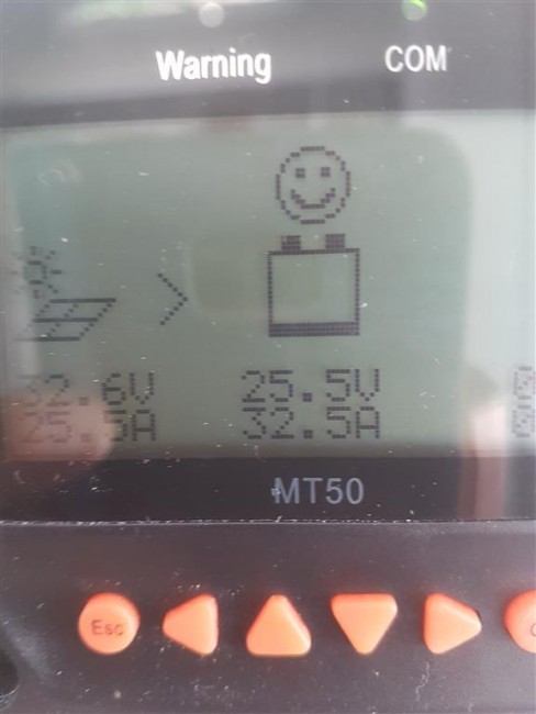

a) regulatory PWM (czyli regulujące szerokością impulsu) to nic innego jak dzieciak bawiący się odkurzaczem - gdy obroty rosną (powiedzmy do połowy maksymalnych) wyłącza odkurzacz, a gdy spadną poniżej zadanej wartości - ponownie go włącza na chwilę, dopóki sinik nie wkręci się na zadane obroty po czym zwów wyłącza i włącza i wyłącza. Zależnie od obciążenia odkurzacza czasem jest dłużej włączony niż wyłaczony, a czasem odwrotnie. Działa? Działa, ale wykorzystujemy tylko ułamek mocy silnika i na dodatek katujemy go przy każdym włączeniu. Dokładnie to samo dzieje się jeśli do regulatora PWM podłączymy instalację generującą 56V - regulator (który potrafi tylko łączyć wejście z wyjściem) podłączy te 56V do naszego akumulatora, a gdy stwierdzi że napięcie poszło do góry - wyłączy póki napięcie nie spadnie. Dzieje się tak kilkaset lub kilka tysięcy razy na sekundę. Nie dość że takim traktowaniem usmażymy większość odbiorników w naszej instalacji (szczególnie wrażliwe są na to przetwornice 12/230) to jeszcze okazuje się że nasze panele są podłączone do instalacji tylko przez ułamek czasu, a przez resztę kable wiszą w powietrzu. Jakby tego było mało - wskażnik prądu pokazuje że z paneli idzie 2 ampery przy 14 woltach czyli 14x2=28 wat. A na dachu mamy 130... Jakim cudem??? Ano takim że pojedyncza cela może wygenerować prąd o wartości 2 amper przy napięciu 0,5 wolta (2x0,5=1 wat) i więcej niż te 2 ampery (maksymalnie) przez nią nie popłynie, choćby nie wiem co. Coż więc robić?
b) regulatory MPPT (Maximum Power Point Tracking) to coś jak automatyczna skrzynia biegów. Dopasowuje silnik o dużej prędkości obrotowej i małym momencie obrotowym (panel o wysokim napięciu i małym prądzie) do kół samochodu o małej prędkości obrotowej i dużym momencie (niskie napięcie i duży prąd). Nie robi tego jednak jak stabilizator szeregowy (jazda na półsprzęgle) zamieniający nadwyżkę prędkości obrotowej w ciepło (później nawet w swąd) lub PWM (gaz do oporu, wciska sprzęgło gdy za szybko, puszcza sprzęgło gdy za wolno), ale przy pomocy odpowiednio dobranych zębatek dokonuje przemiany prędkości w siłę... Gdzieś to już raz opisałem (chyba ciekawiej) - jeśli ktoś ten opis odnajdzie proszę o podpowiedź, może skopiuję go tutaj. Tak więc MPPT ma zdolność do przemiany napięcia w prąd, ale przy zachowaniu proporcji napięcie razy prąd=zawsze tyle samo (UxI=const) a ile to const wynosi? Ano najlepiej by było żeby jak najwięcej, ale nie więcej niż akurat odbieramy zasilając urządzenia i ładując akumulator. No to jakie ten regulator wybierze przełożenie skoro nie wprowadziliśmy mu w komputer ile mamy ogniw i od kogo kupiliśmy? Czyli nie wie jaki mamy silnik. Słowo klucz w tym przypadku to "komputer" z zaimplementowanym oprogramowaniem do ciągłego próbowania jak bardzo można obciążyć panele (jakim prądem) aby napięcie przez nie generowane nie zaczęło zbytnio spadać. W takim przypadku mamy maksymalny prąd Imp przy którym wciąż mamy nominalne napięcie Ump co daje na maksymalną moc Pmax.
Właśnie taka kombinacja tych dwóch parametrów (czyli prąd już nie rośnie a napięcie jeszcze nie spada) to punkt mocy maksymalnej (MPP Maximum Power Point) i regulator cały czas delikatnie zwiększa i zmniejsza obciążenie panela, śledząc (Tracking) czy coś się nie zmieniło, albo czy nie da się tych ustawien jeszcze poprawić. Stąd skrót MPPTracking

Większość regulatorów opisana jest trzema parametrami: maksymalnym napięciem przyłączonych paneli, napięciem pracy instalacji (12/24) oraz wartością maksymalnego prądu. I w tym trzecim parametrze czai się niebezpieczeństwo, dotyczy on nie tylko maksymalnego prądu jaki może popłynąć z paneli, ale niestety również maksymalnego prądu na wyjściu przeznaczonym do podłączenia obciążenia, jeżeli więc mamy urządzenie 10 amperowe, to za wiele tam nie podłączymy, a gdy mamy do podłączenia urządzenia które pobierają większy prąd niż wymieniony w specyfikacji - lepiej pozostawić wyjście regulatora niepodłączone a energię pobierać bezpośrednio z akumulatora. Dość szczególnym rodzajem obciążenia są wszelkiego rodzaju przetwornice i osobiście nigdy ich nie podłączam do wyjść nawet najmocniejszych regulatorów, ale bezpośrednio do akumulatora. Pisząc jednak "bezpośrednio" nie mam na myśli bez bezpiecznika. O bezpiecznikach, ich typach, wartościach i doborze można dość dużo poczytać w wątku elektrobloku, jednak dla nas w tym przypadku ważne są dwie informacje - zabezpieczenie powinno być tylko nieznacznie większe od maksymalnego prądu roboczego urządzenia oraz powinno być zamontowane możliwie blisko akumulatora. Jeśli więc nie zamierzacie budować jakiejś poważnej instalacji wykorzystującej kilka żródeł energii czy rozbudowany układ dystrybucji ale prostą instalację do pompowania wody na działce, wystarczyć może klema z małym bezpiecznikiem dla regulatora i dużym dla przetwornicy. Jeżeli dodatkowo zamontujemy jakiś odłącznik obciążeń akumulatora, nie powinien on odłączać regulatora od akumulatora, chyba że najpierw od regulatora odłączymy panele. Praca regulatora bez akumulatora nie jest prawidłowa i może doprowadzić do uszkodzenia regulatora lub innych urządzeń pokładowych podłączonych do instalacji 12V
A oto zdjęcie parametrów pracy mojego regulatora MPPT w słoneczny dzień. Jak widać na wejsciu mam 32V przy 25A. Gdybym miał PWM - na wyjsciu pojawiło by się 25V 25A, ale dzięki wbudowanemu przetwornikowi mam 25V przy 32A, czyli 7A gratis co przy 25V daje 25x7=175W

Dobór regulatora ładowania do paneli fotowoltaicznych
[...]Układ MPPT tak kształtuje parametry impulsów ładowania akumulatora, żeby zawsze iloczyn prądu i napięcia źródła (paneli) był maksymalny. Nazywa się to „wyszukiwanie punktu szczytowego mocy”. W ten sposób nawet w przypadku dużego zachmurzenia można energię przekazać do akumulatorów. Dodatkową zaletą jest to, że impulsy ładowania akumulatora są kształtowane przez regulator, a nie przez dostępne napięcie na panelach. Dlatego nie ma problemu także przy wysokim napięciu ponad 50V np. paneli amorficznych. Dzięki temu parametry ładowania mogą być optymalniej dobrane do ładowania akumulatora niż w przypadku technologii PWM. W ten sposób teoretycznie można zwiększyć nawet do 30% efektywność ładowania. Tu chwila refleksji: można zwiększyć, to nie znaczy, że zawsze się zwiększy. Po pierwsze musimy zastosować dobry regulator MPPT. Takie regulatory ze względy na wysoką wydajność są często pozbawione nawet wyświetlacza, który „pożera” część energii. Słabsze regulatory takie jak np. z serii T lub M:
mają okrojoną funkcjonalność do pracy MPPT tylko w ograniczonym zakresie i często w konsekwencji są mniej wydajne niż dobre regulatory PWM. Nie mówiąc już w ogóle o układach, które z MPPT nie mają nic wspólnego poza nazwą. Regulatory MPPT są droższe od PWM ponieważ mają inną, bardziej zaawansowaną budowę i praktycznie nie ma możliwości żeby kosztowały mniej niż 20USD. W pewnych wypadkach technologia MPPT może być nawet mniej skuteczna niż PWM (MPPT zużywa więcej energii na własne potrzeby/straty energii). Przy optymalnie dobranych parametrach paneli (napięcie ładowania, moc) efektywność PWM będzie taka sama lub nawet wyższa niż MPPT. Tak będzie w przypadku np. paneli z napięciem pracy 30V podłączonych do akumulatora 24V lub z panelami 18V podłączonymi do akumulatora 12V. Tylko w przypadku paneli amorficznych, cienkowarstwowych lub innych, z różnicą napięcia pomiędzy akumulatorami, a panelami ponad 20V skuteczność MPPT będzie większa niż PWM. Poza tym efektywność ładowania PWM jest zwykle na poziomie do 92%, MPPT daje sprawność nawet 98%.
Podsumowując: jeżeli masz panele o napięciu obwodu pracy nieznacznie wyższym niż napięcie akumulatorów wybierz PWM. Jeżeli chcesz „wyciągnąć” ostatnie Waty mocy to wybierz MPPT.[...]
-> http://generatory-wiatrow...ltaicznych-cz1/
