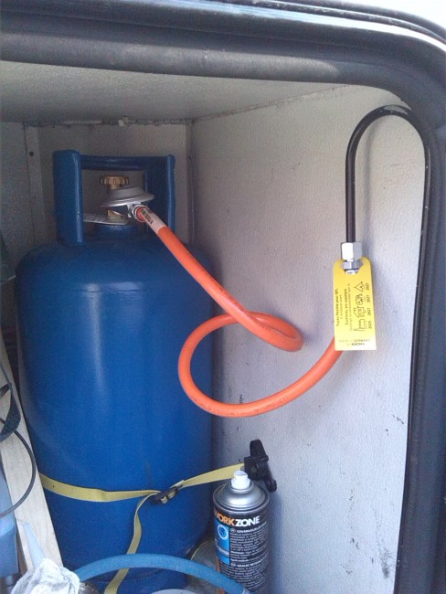

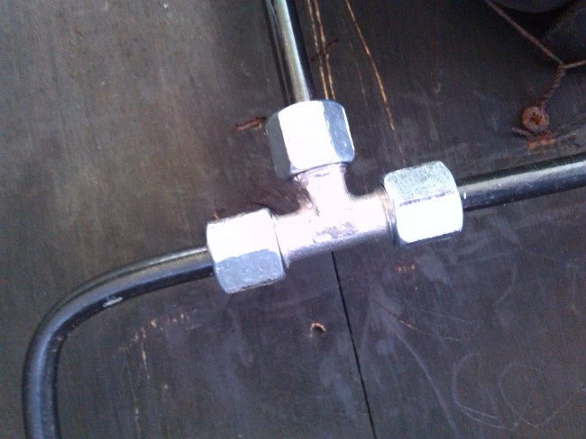

Dziś dokończyłem instalację gazową, wszystkie rurki na zewnątrz i częściowo wewnątrz są nowe, nowe węże i reduktor.
Piec grzeje jak szalony kolor płomienia to błękit wpadający w turkus, wcześniej błękit w padający w fiolet
ps.(jeśli wam pstryka cały czas zapalarka znaczy brak masy)

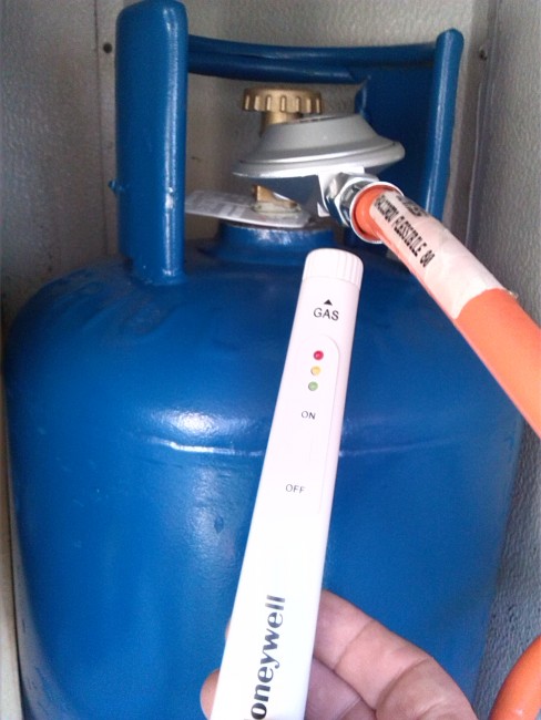

Następnie testy czujnikiem i tu mam zgryz :( czujnik wykazuje że coś leci na połączeniu butli z nowym reduktorem -> rozdzielnik ok -> w środku ok -> ostatni odbiornik truma 3002 i tu znowu coś nie tak ale nie wiem dokładnie gdzie muszę jeszcze protestować.
W trumie jest termopara która odetnie gaz ale czy to jest tak szczelne jak zawór ręczny to wątpię i stamtąd może się minimalnie ulatniać gaz, czujnik jest dość czuły i to wykrywa.
Czy szczelność gazu musi być całkowita czy to nierealne i są normy ile może ubyć itd., powalczę z tym jeszcze ale wszystko wygląda na to że to w trumie coś delikatnie wycieka ,albo ten czujnik jest za bardzo wrażliwy bo ja kompletnie nic nie czuję.

Nowa instalacja gazowa jest jednak szczelna, gdy zamknę zawór butli a na drugi dzień otworzę zawór np. lodówki to słychać syknięcie gazu ,znaczy że nawet tak minimalna ilość gazu kilka cm3 która pozostała pod ciśnieniem w rurkach utrzymuje to ciśnienie przez 16 godzin.
Taki prosty test a tak skuteczny.
Tester gazu okazał się za czuły bo potrafił mi dawać sygnał żółty nawet na dworze ot powiało czymś i pika, mało tego jak się w niego dmuchnie to też alarm ,zęby zdrowe sam też zdrowy jestem ?
Piecyk truma działa wspaniale choć charakteryzuje się dużą bezwładnością termostatu ale narazie nie mam podłączanego trumavent, najważniejsze w nim to dysza cienka ta zwana świeczką bo to ona pracuje w kilku stopniach + 70% czasu i to od niej zależy ile gazu pójdzie, gdyż sama ta świeczka potrafi skutecznie ogrzać kamera przy minimalnym zużyciu gazu.

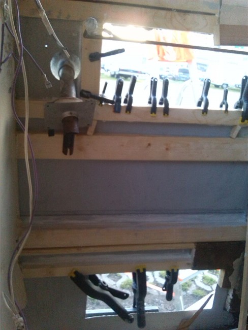

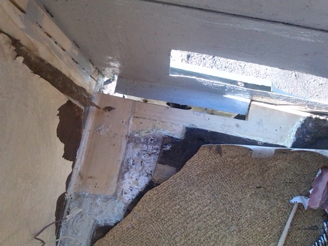

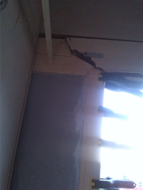

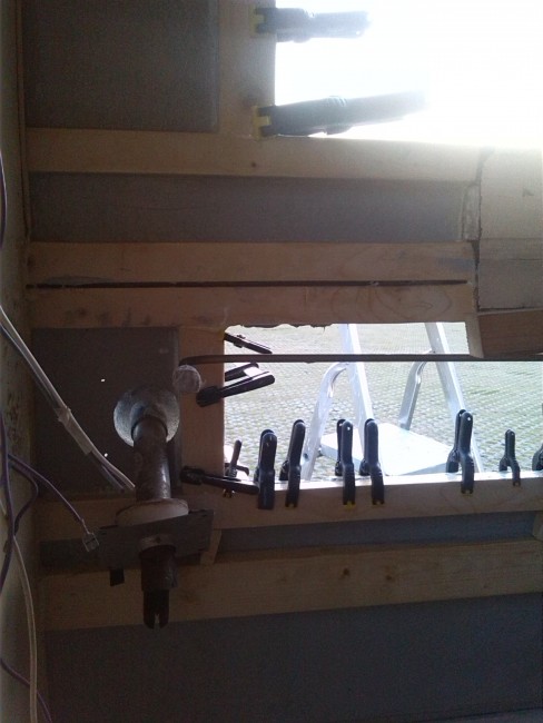

Rzeźbiarstwo ludowe.
Ja kampera naprawdę rzeźbię i to nie są żarty, w miejscu które naprawiam jest aż 7 otworów technicznych w tym aż w 4 muszę dawać ramki w innych miejscach wiercić na otwory śrub czy odpływ wody z bojlera.
A wszystko to rzeźbione ręcznie bo ucinając do zdrowego rożnie to wyszło nie dość że pod kątem w osi x to i pod kątem w osi y i nie koniecznie pod kątem ale i po łuku czy też różnymi kątami, wiec żadna tam maszyna mi nie pomoże najważniejszym urządzeniem okazał się zwyczajny dobrej jakości pilnik wspomadany przez papier ścierny a do szablonu tektura, nożyczki i nierozłączny papier ścierny.
Praca artystyczna ,to renowacja zabytku a nie remont :) , każde drewienko zostało dokładnie obrobione z zwykłego martwego klocka zmieniało się w mebel to uspokaja :)
Klejenie: jak pisałem wcześniej drewno z drewnem poliuretan d4 ale już do blachy absolutnie NIE, kleiłem wurtch PU40 i bajka nic nie ścieka przyklejasz i się samo trzyma na pionowej powierzchni, nie potrzeba milionów ścisków jak do buzującego/ściekającego kleju poliuretanowego który buzując odpycha od siebie elementy klejone.
Moim zdaniem to i tak za drogi i za silny klej na takie powierzchnie byle co wodoodporne da radę i to z nawiązką.
Blacha dodatkowo zaszpachlowana warstwą kleju pu40 ,gdyby tak robili w fabryce natryskowo kosztowało by ich to nic a blachy wytrzymywały by 200 lat a nie 15 lat
Listwy przeróżne rozmiary, były nie tylko 4x2,5cm ale na 3x2,5 , 1x2,5 , 6x25,, 2,5x2,5 itd.
lekko odstaje od blachy bo śruba od zderzaka nie jest wkręcona w nowe drewno i odpycha zderzak z blachą w miejscu lampy

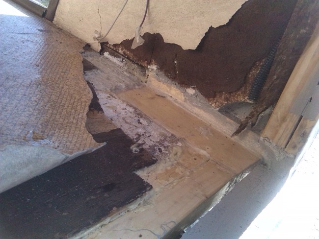

To pole bitwy to za lodówką? Co puściło wodę? Kratki wentylacyjne czy coś innego? Może by tak po odbudowie nakleić taśmę dekarską aluminiową na ścianie i podłodze, tak, aby woda spływała w jedno miejsce. W tym miejscu zrobić otwór na zewnątrz i z wodą byłby spokój. Tak sobie tylko gdybam...
pasza
Twój sprzęt: ADRIA - Adriatik 360
Dołączył: 08 Lis 2017
Piwa: 21/2
Skąd: Trieste
Wysłany: 2018-03-10, 08:27
Rumburak napisał/a:
Nie uwierzysz dla mnie to jest szok i wiem teraz że wszystkie kampery są zgniłe.
Otóż nad oknem łączą się dwie blachy, plaska która idzie na dach i ta z barankiem na bokach, blachy się łączą na zakładkę 1 cm i jest to chamsko pozszywane zszywaczami jakby nie można było tego skleić na tą ich ewidentną niedoróbkę idzie listwa maskująca te paskudne zszywacze która jest przykręcana śrubami.
Nie puściła blacha, nie puściły zszywacze ba nawet śrubami nie poszło ,otóż debile sobie wymyślili ozdobne zakończenie listwy przykręcane śrubką i tą właśnie śrubką na na rogu szła przez lata woda,
widać to dokładnie i na fotkach na górze zgnicie 10cm na samym dole 90cm, tak idzie zgnicie latami.
Okno nie puszczało nawet bez uszczelki, kratki też byle czym prowizorycznie uszczelnione nie puszczają a obserwuje to od wewnątrz, ba nawet pustymi dziurami po śrubach nie wlewa się woda tylko tą śrubką.
Kamper stoi krzywo i tamtą stroną idzie cała woda nawet jak lekko kropi i to paradoksalnie to go uratowało bo gdyby stał prosto to już by był na złomie gdyż zgnił by do połowy.
Debile zamiast zostawić tam odpływ to jeszcze zawinęli tam wykładzinę do góry i jak woda wlewała się przy wietrze i deszczu kratkami to stała tam miesiącami lub powoli się wsączała przez śruby mocujące szafki w podłogę.
Adria z starych kamperów to jest klasa sama w sobie one wytrzymują najdłużej takie info mam od wyjadaczy kamperowców, od cygana który mieszka w kamperach od urodzenia już 50 lat, a ja jak obserwuję to co oni zrobili w tej Adrii to jestem w szoku jak można takie dziadostwo zrobić i teraz wyobraź sobie w innych kamperach.
Obok mnie stoją inne 2 ducato ba nawet młodsze one są zgnite totalnie wszędzie dziurki w poszyciu aluminiowym , patrze a tu do jednego przyjeżdża facet w bmw za 60tys eu i go odpala przed mrozami, oni w to wbijają oni jeszcze z 10 lat będą jeździć nimi na wakacje aż podłoga odpadnie całkiem.
Remontując kampera na dworze można poczynić wiele bezcennych obserwacji, wentylatory za lodówką to nie tylko w lecie do chłodzenia radiatora je należy włączać po każdym deszczu aby mokra podłoga po deszczu z wiatrem odparowała.
Drewno można moczyć i suszyć latami i nic mu nie będzie jak jest przewiew i może szybko wyschnąć, ale jak idzie zakamarkami, śrubkami to stoi latami i żre powoli i drewno i aluminium.
Nie puściła blacha, nie puściły zszywacze ba nawet śrubami nie poszło ,otóż debile sobie wymyślili ozdobne zakończenie listwy przykręcane śrubką i tą właśnie śrubką na na rogu szła przez lata woda, widać to dokładnie i na fotkach na górze zgnicie 10cm na samym dole 90cm, tak idzie zgnicie latami.
Jedna niedoróbka powoduje lawinową degradację. Tak już w kamperach jest. Styropian chłonie wodę i trzyma ją latami, nie sposób w żaden sposób jej się pozbyć. Do tego te listwy drewniane czyli w takiej konstrukcji zło konieczne. Zamknięte paroszczelnie między blachą, a okleiną wodoodporną skazane na gnicie. Dlatego tak ważna jest 100% szczelność zabudowy - każda niedoróbka to powolna śmierć kampera.
Zastanawia mnie też zakładka blach na sucho. U mnie też tak fabrycznie było. Czy woda kapilarnie nie podciągnie do góry? Na dodatek ktoś wcześniej chciał uszczelnić połączenie i dał lastomer pod listwę ozdobną. I tak się nieszczęśliwie złożyło, że uszczelnił dół listwy, więc woda, która dostała się pod listwę zostawała tam. To tylko pogorszyło sytuację.

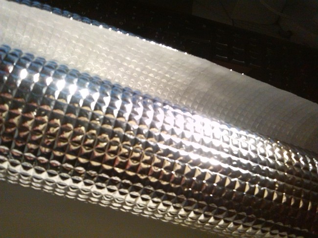

Dziś u chińczyka trafiłem na rewelacyjny materiał izolacyjny.
To coś jest lekkie jak piórko rolka 200cm x 60 nie waży nic i jest aż gorąca w dotyku, czegoś takiego nigdy nie widziałem i kupiłem choć ja nie buduję, cieniutkie leciutkie z ciekawą fakturą.
A co najśmieszniejsze: pisze że to jest podkładka antypoślizgowa do szuflad, antybakteryjna itd. a ja tańszego/lżejszego materiału termoizolacyjnego nie widziałem?

Odnośnie tej izolacji to wydumałem sobie że jedynie gdzie mogę jej użyć i poprawić izolację kampera to podłoga tu straty ciepła są spore i każda izolacja podnosi sprawność,
Mam kupioną już nową wykładzinę pvc 1,8mm i tak pomyślałem aby przykleić tę izolację do nowej wykładziny i dopiero ją położyć?
Za piecykiem na ścianę i podłogę przykleję folie aluminiową z styropianem 2mm (taka co ją sprzedają jako za kaloryfery))
Tą folią z styropianem ociepliłem całe opakowanie bojlera truma (dałem pod istniejącą wełnę mineralną) góra,dół i boki, będę jeszcze oklejał lodówkę aby zwiększyć jej wydajność.
