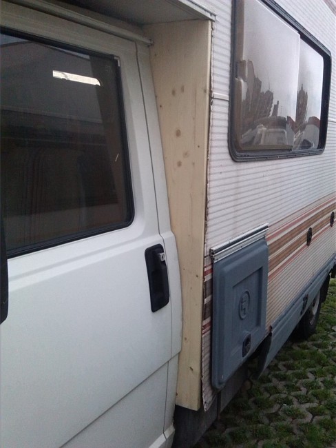

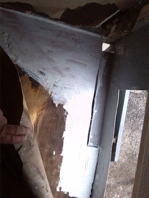

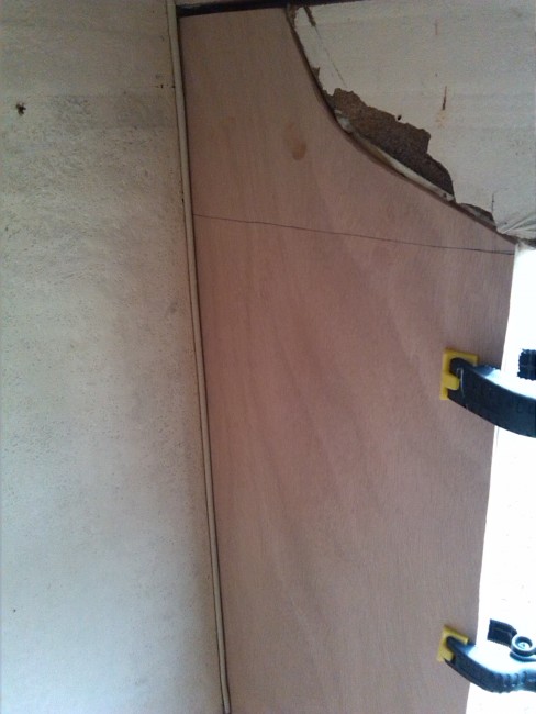

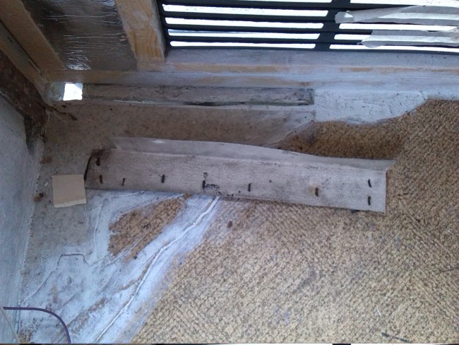

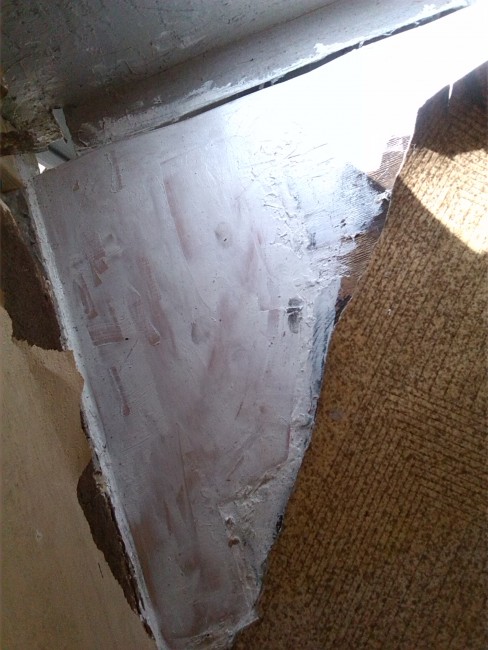

Ja natomiast dalej bawię się w rzeźbiarstwo.
Wyrzeźbiłem z sklejki morskiej 4mm pokrycie na dechę wyszło idealnie choć kształt był bardzo dziwaczny a zważywszy na fakt że deska nie miała tych wymiarów co oryg a i sklejka zamiast 5mm miała 4mm ,więc poszła na to prawie cała tubka wurtch ale wyszło tak że nawet już nie trzeba szpachlować :)
tak było
Plik ściągnięto 34 raz(y) 1,22 MB
Plik ściągnięto 28 raz(y) 1,07 MB
Plik ściągnięto 27 raz(y) 1,04 MB

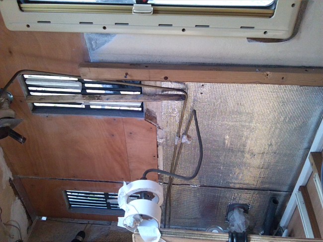

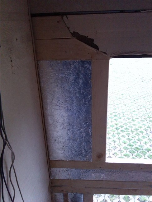

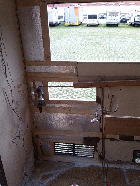

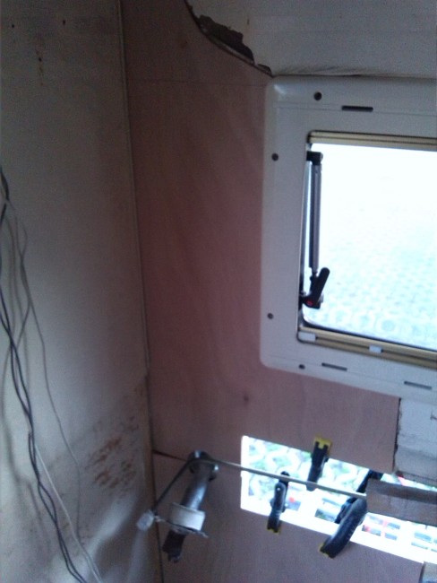

Zimno jak diabli a robota mi idzie powoli takie odtwarzanie do istniejącego stanu to jest robota potrójna.
Styropian okazał się za cienki musiałem dołożyć 2mm z aluminium za kaloryfer ale dalej za mało i muszę jeszcze 2mm dołożyć na górze a 1mm niżej bo grubość w oryginale nie jest idealna.
Masa roboty ale już końcówka czekam na tapetę i składam.
jak lodówka jakaś wygląda
Plik ściągnięto 29 raz(y) 1,12 MB
Plik ściągnięto 26 raz(y) 1,04 MB
tu był błąd fabryczny listewka za cienka i otwory na bagażnik i bojlera częściowe.
Teraz jest wykonane prawidłowo.
Plik ściągnięto 26 raz(y) 1,31 MB
pasuje lepiej niż w oryginale :)
Wałeczki maskujące udało się zachować i teraz są odpowiednio naprężone
Plik ściągnięto 29 raz(y) 998,08 KB
To tylko na próbę :)
Plik ściągnięto 24 raz(y) 1006,28 KB

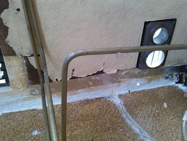

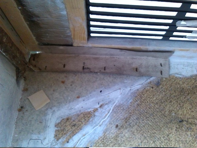

Pytanie co z tym robić. (FOTKI)
W oryginale jak na foto szedł kątownik z blachy alu zasłaniający dziurę a wykładzina była na nim wywinięta do góry, aby woda elegancko wsiąkała w podłogę i szybciej gniła :)
A może ja się mylę i to było po to aby woda z zewnątrz podczas deszczu z pod kół nie dostawała się do środka, no ale jeśli tak to przecież można to było zakleić szczelnie i tyle więc po jaki uj ten kawałek alu, jaką rolę spełniał.
Jak radzicie co z tym robić ja chcę zakleić i zostawić dziury odpływowe, podłogę mam tam teraz wodoodporną.

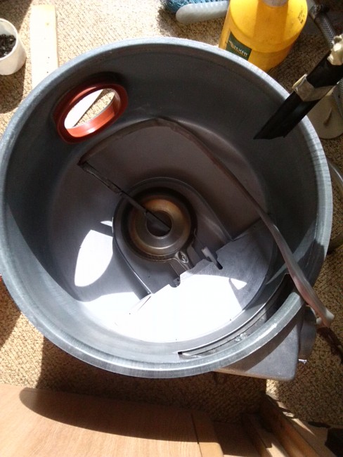

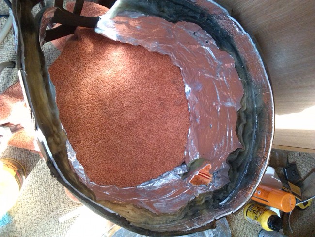

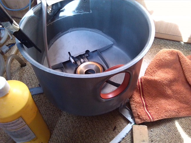

Bojler jest jak nóweczka nie śmigana :)
Jego zużycie okiem laika oceniam na kilka sezonów, a widziałem tu takie całkowicie skorodowane na wylot ba nawet z palnikami całkowicie skorodowanymi.
Lekko pomalowałem spód nie aby tam był zardzewiały , jak zacznie rdzewieć to nie problem bo przerdzewieje za 20 lat ale jak zacznie rdzewieć problemem jest rdza która wpada do palnika i robi syf.
Obudowa dostała kolejną warstwę izolacji z ekranem alu, a co tam :) wersja zimowa kampera będzie .
Plik ściągnięto 31 raz(y) 1,1 MB
Plik ściągnięto 21 raz(y) 990,8 KB
Plik ściągnięto 31 raz(y) 1,37 MB
