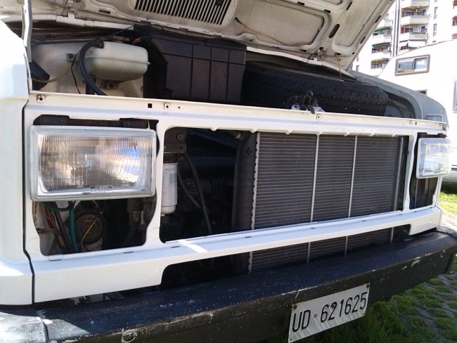

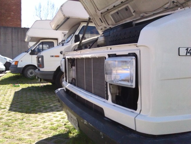

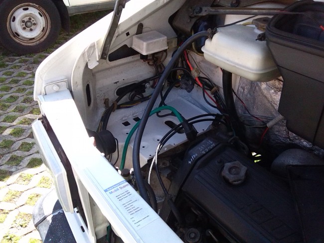

Malowanie zderzaka i atrapy + czyszczenie.
Malowałem pędzlem wyszło kiepsko i koszmar z tymi wszystkimi rowkami itd. ale miałem dwa czarne sparaje z lidla specjalne do aut o wysokiej wytrzymałości czarny mat, wyszło elegancko :)
Poleciałem i kupiłem jeszcze 4 ostatnie ale tylko jeden ten sam inne niby inne do wysokiej temperatury ale to jest to samo pomaluje nimi zderzak.
Po demontażu atrapy trochę przeczyściłem komorę silnika,chłodnicę i blachę na której stoi aku.
Wygląda to niewiarygodnie dobrze jak w aucie kilkuletnim ? tylko na blaszcze aku było trochę rdzy ale zdrowa więc pomalowałem.
