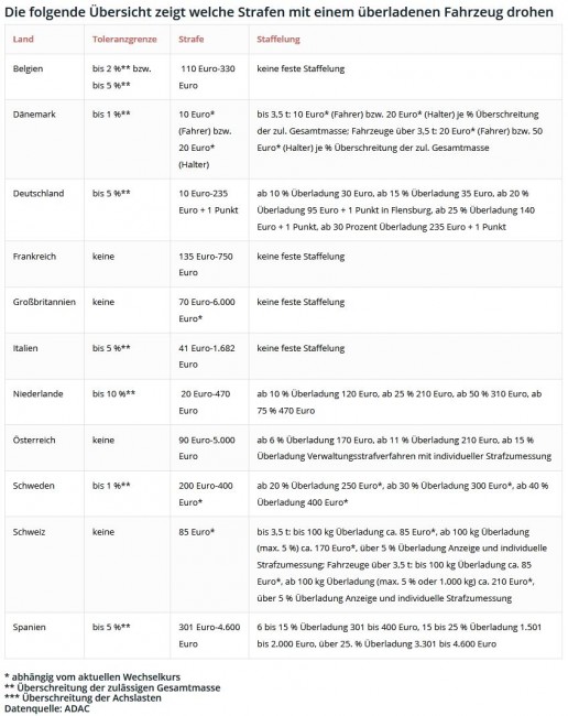

W załączeniu aktualny taryfikator dla Europy - może się przydać.
https://www.camping.famil...n-teuer-werden/
Plik ściągnięto 47 raz(y) 148,74 KB

oczywiście na zdjęciu austriacka policja... :spoko
