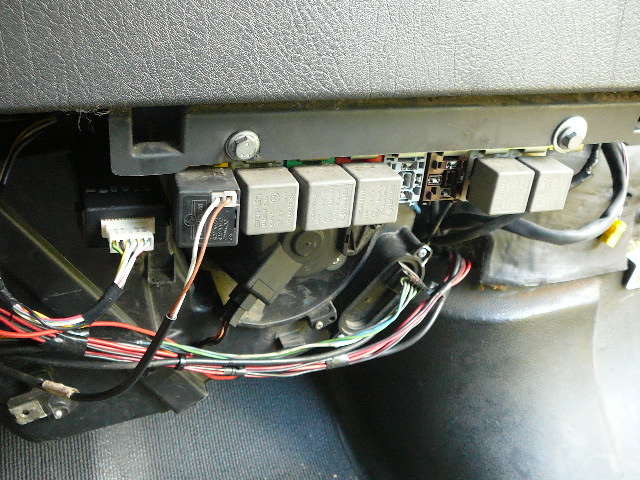

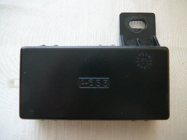

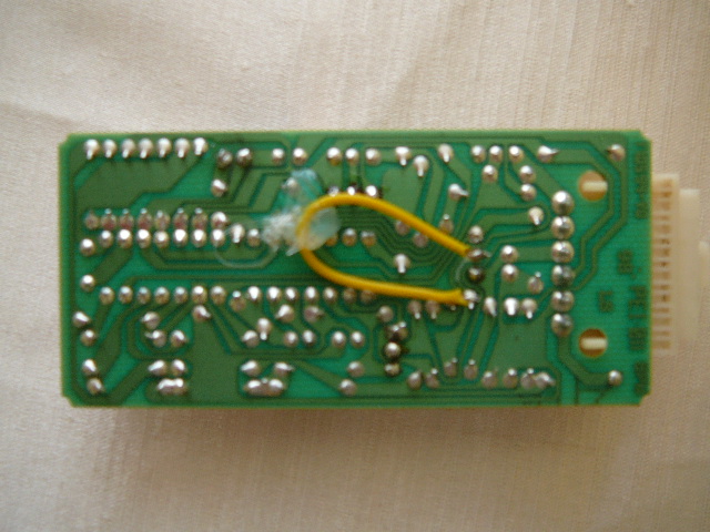

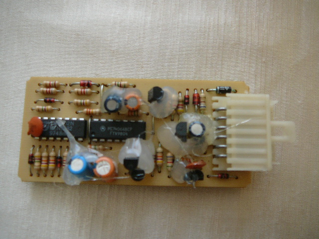

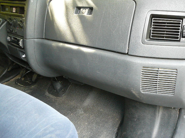

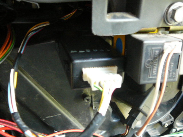

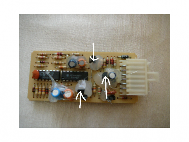

Witam wszystkich zainteresowanych "wariowaniem" wskazań paliwa w Ducato II 94-2002. Postanowiłem jakiś czas temu otworzyć przewód doktorski tytuł pracy "Jak przywrócić prawidłowe wskazania ilości paliwa na desce rozdzielczej". Jakiś czas temu w moim domu na kołach wskaźnik paliwa zaczął pokazywać stale pełny zbiornik a do tego świeciła się kontrolka rezerwy nawet po zalaniu do pełna. Pozostało kasowanie licznika dziennego. Podczas tegorocznej edycji Motor Show w Poznaniu nękałem wszystkich kolegów których udało się dopaść i sporo z nich stosuje metodę kasowania licznika. Mnie to trochę wkurzało bo trzeba uważać żeby nie skasować wskazań przy sięganiu np. po okulary, akurat u mnie to ich miejsce. Sprawdziłem wszystko co mogłem czujnik wyjęty ze zbiornika sprawdzony omomierzem w/g mnie sprawny nawet wyglądał jak nowy. Sprawdzony wskaźnik działa. Sprawdzone przewody wszystkie przewodzą żadnego zwarcia myślę już tylko pozostał ten wynalazek p.t. Stabilizator wskaźnika paliwa, schowany za deską rozdzielczą od strony pasażera. Ponieważ nie umiem wklejać zdjęć w tekst załączę wszystkie poniżej mam nadzieję że okażą się pomocne. Po wymontowaniu tegoż stabilizatora i wyjęciu z puszki powąchałem elementy zamontowane na płytce w okolicy jednego z nich poczułem zapach przypalenia. Ponieważ moja znajomość elektroniki kończy się na podłączeniu aku w samochodzie poprosiłem kolegę o sprawdzenie płytki. Przyniósł po 2 dniach i powiedział, że 3 tranzystory były przepalone (te zaznaczone strzałkami) Poprosił żebym sprawdził czy teraz działa. Podjechałem do kamperka zapiąłem płytkę do kostki kluczyk do stacyjki i szok wskaźnik stanął na połowie zbiornika. Pukam w płytkę nic wskazówka stoi na połowie. W miniony weekend zrobione około 120km wskazówka bardzo wolno spadła pomiędzy 1/4 a 1/2. Myślę SUPER. Teraz opisz żeby inni wiedzieli. Cały koszt coś koło 5 zł za 3 tranzystory i 8-pak piwa dla kolegi za pracę. Jeszce powiedział, że jemu wygląda na to, że te tranzystory przepala żarówka rezerwy. Myślę, że może to i prawda ale jak mówiłem żaden ze mnie elektronik. Mam nadzieję, że ten wywód pomoże niektórym z Was powrócić do stanu normalnego.
Za tą stroną deski pod schowkiem jest schowany stabilizator
Plik ściągnięto 2552 raz(y) 147,18 KB
Pierwszy od lewej ten z kostką 6pin
Plik ściągnięto 2552 raz(y) 142,98 KB
Plik ściągnięto 2552 raz(y) 135,38 KB
Tak wygląda po wyjęciu
Plik ściągnięto 2552 raz(y) 144,04 KB
Po bardzo łatwym rozebraniu tak wygląda płytka
Plik ściągnięto 2552 raz(y) 147,74 KB
Przy pomocy kabelka poprawiona ścieżka
Plik ściągnięto 2552 raz(y) 145,06 KB
Te trzy "strzałki" ton wymienione tranzystory
Plik ściągnięto 29 raz(y) 524 KB
Więcej szczegółów
