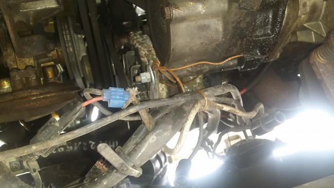

Nie rób zwarcia to nie jest czasem przekaźnik czasowy od świec zapłonowych. Przekręć zapłon i sprawdzi czy po kilku sekundach nie cyknie przekaźnik.
Sprawdz tę złączkę co Ci opisałem, masz podany link wyżej, na tej fotce to po prawej od akumulatora.
U mnie było tak i to białe to przekażnik świec żarowych!

Wysłany: 2018-07-12, 12:06
jacik napisał/a:
Zwarcie na niby przez żarówke. Powinno wystarczyc do wysterowania energobloku. Ale to nie to.
Faktycznie to do świec.
Piszę po raz kolejny że to złączka będzie opisałem Ci sprawdz po prawej od akumulatora przewody!!!!

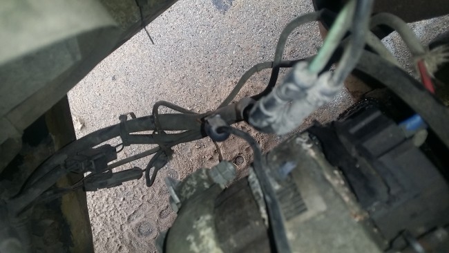

Wysłany: 2018-07-12, 13:50
Złączka zlokalizowana przy alternatorze a z niej idzie kabel do bezpiecznika który był zaśniedziały.
Dalej idzie do kabiny i wchodzi w grodź koło zbiornika wody.
Dzięki wielkie dziwaczek za trop :pifko

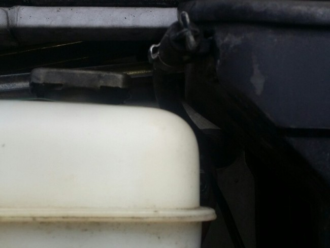

Wejście w kabine koło zbiornika wody. Nie wiem czy widać na foto.

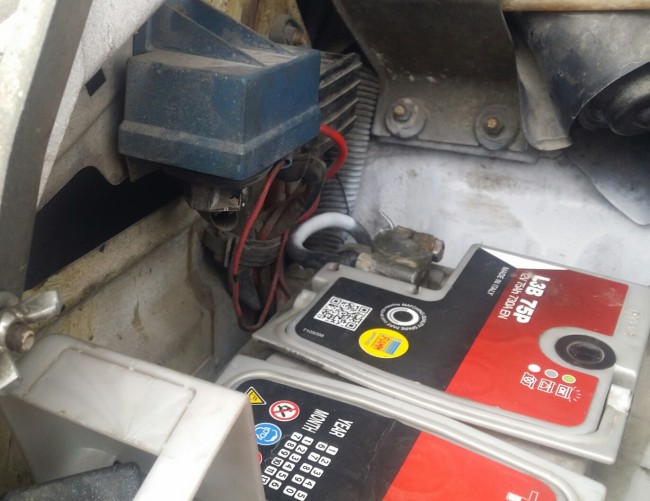

Z gory widać bezpiecznik (gruba rurka) i dalej niebieska złączka
