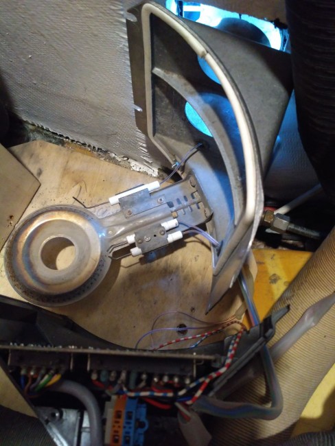

Podczepię się pod temat. Dzisiaj, w zasadzie od wczoraj, walczę ze swoją trumą rocznik 1990. Rozebrana do śrubki. Palnik pozapychany, dysza również... Najbardziej zdziwił mnie korek z rurce doprowadzającej gaz do trumy, tuż przed śrubunkiem i małym siateczkowym filterkiem. 8 barów sprężonego powietrza nie dało rady, dopiero drutem ,a póżniej sprężonym powietrzem udrożniłem przewód gazowy. Myślałem, że to było to, ale niestety nie... Cały czas truma zachowuje się tak samo:
Zapala się zielona dioda, po paru sekundach słyszę delikatny klik, zaczyna iskrzyć ale niestety gaz nie dochodzi do palnika. (Próbowałem zapalić zapalniczką) Ten klik to słychać jakby odgłos przekaźnika na płytce, trzymając w ręku zawór elektromagnetyczny nie czuję żadnego "puknięcia" Po paru sekundach zapala się czerwona dioda.
Jakieś sugestie? Truma była wiele lat nie używana więc zawór się zastał. Czy mogę potraktować go przez dyszę i filterek siateczkowy WD40? bo mam wrażenie, że dalsze stukanie młoteczkiem nie pomoże.

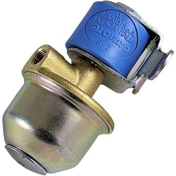

Google zaprowadził mnie do:
allegro-instalacje lpg - elektrozawory gazowe
Do wyboru do koloru. Dostępne całe zawory, cewki, nawet wymienne trzpienie. I tak sobie myślę, chociaż żaden ze mnie elektryk, czy czasami nie użyć zaworu lpg zasilanym z przekaźnika sterowanego prądem z oryginalnego uzwojenia podtrzymującego. Trzeba by było mechanicznie usunąć trzpień z oryginalnego elektrozaworu, a nowy zawór wstawić przed starym. Czy to jest możliwe? Czy może popłynąłem?
Przepraszam Cię maszakow za zaśmiecanie tematu.

Elektrozawor gazowy ten co ma filterek zastosujcie.tam 12v otwiera na full,po odlaczeniu zamyka sprezyna.A ze starego wywalic trzpien i zakrecic ta sama sruba co trzpien wkrecony,nic nie pusci

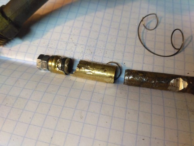

Wysłany: 2019-07-15, 10:15
Nie... Nie poddałem się :wyszczerzony:
W zeszłym roku z ciekawości rozciąłem trzpień elektrozaworu... Stalowy rdzeń skorodowany - nie miał szans poruszać się w tulei... Popatrzyłem, popatrzyłem i wszystko spakowałem w karton. Leżało to tak przez rok i dojrzewało... :wyszczerzony:
Plik ściągnięto 27 raz(y) 71,95 KB
Plik ściągnięto 20 raz(y) 66,69 KB
