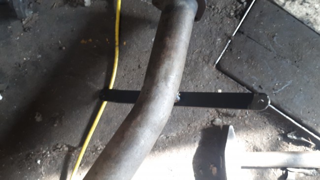

Zamiana silników i osprzętu z dawcy DII. Silnik 2.5TD 114KM.
Obecnie silnik i skrzynia jest już na poduszkach, komplet od dawcy. Poduszki pasowały od dawcy i oryginalne, stare. Trzeba dobrać.
Dwa pytania na dzień dzisiejszy.

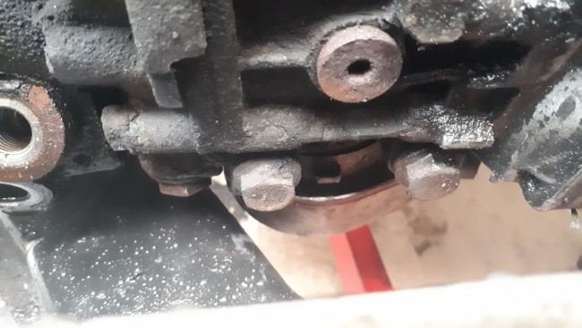

1. Drążek reakcyjny, jak to dopasować, ponieważ haczy o pompy w silniku.
2. Drugie pytanie jak poradzić sobie ze świecą płomieniową, jak zmodyfikować instalację. W razie czego całą wiązkę mam.

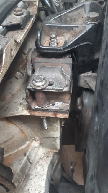

Przed urlopem tata wyjął stary i wsadził nowy silnik. Jednak dopiero wczoraj zaczęliśmy go ustawiać na poduszkach. W między czasie zdobyłem zestaw olejowy z silnika Ducato 2.5D (z C25 nie będzie pasował). Odkręciliśmy podstawę filtra, należy się upewnić czy nowy będzie dobrze montowany by kanały olejowe się pokrywały. Dzięki temu mamy mniejszą podstawę, filtr jest skierowany ku dołowi, a podstawa a dokładnie chłodniczka nie będzie haczyć o wahacz prawy.
Mając dawcę organów można zmodyfikować łapy poduszek silnika, dwa dni ustawiania, spawania i pasowania by była symetria i kąty. Poniżej kilka zdjęć z dwóch dni pracy.

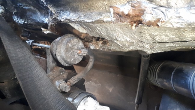

Kilka zdjęć z postępu prac
Lewa poduszka jeszcze bez nowej podstawy poduszki

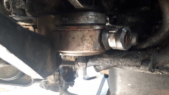

Zamontowana chłodnica oleju, jeszcze nie idealnie spasowana, ale...
Plik ściągnięto 83 raz(y) 1,12 MB
Chłodnica jest jak należy, jest powyżej 1 cm luzu od zawieszenia.

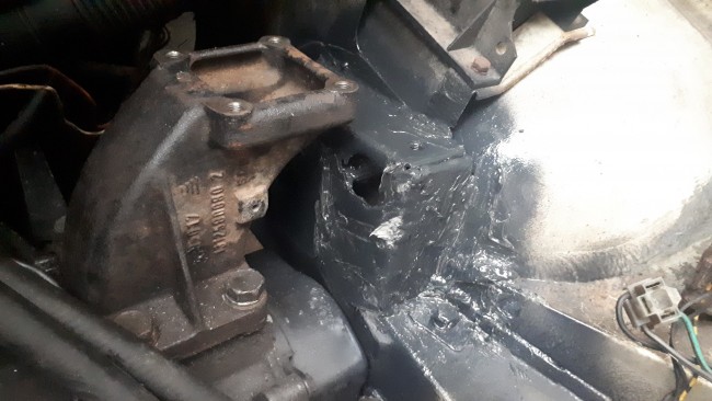

Z tyłu mamy turbinę, w czasie walki haczy o ścianę grodziową, parę razy pobijakiem zrobiło więcej miejsca, od środka nie widać. Dzięki temu zyskało się trochę luzu do manewrowania.
Plik ściągnięto 59 raz(y) 1,38 MB

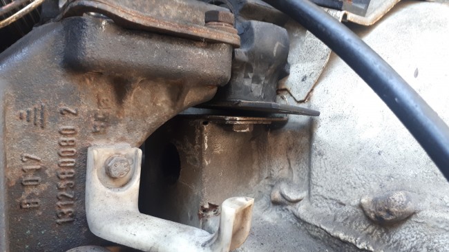

Prawa łapa i poduszka, podniesiona na drewnianej podkładce, rozwiercone otwory do fasolki, tuleja na śrubę przecięta, wszystko skręcone.
Plik ściągnięto 78 raz(y) 1,31 MB

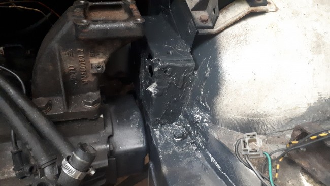

Lewa łapa i poduszka, dospawana i zmodyfikowana podstawa z D II. Już pomalowana
Plik ściągnięto 81 raz(y) 1,56 MB
Plik ściągnięto 86 raz(y) 1,26 MB

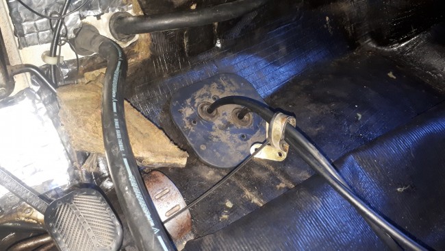

Podstawę już wiem jak będę robił, normalnie w podłodze lewarek tak jak normalnie w DII jest, tam jest inny system niż w DI. Znalazłem na angielskiej stronie Talbot.

Co do samych podstaw łap jestem pewien, tata spawa od lat i montował składaki za starych dobrych czasów, więc spawów to ja jestem pewien. :D

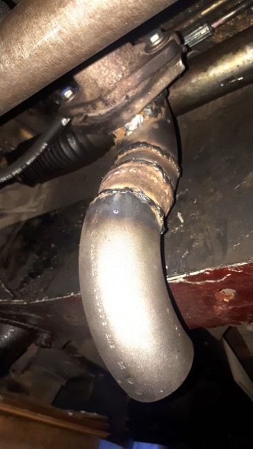

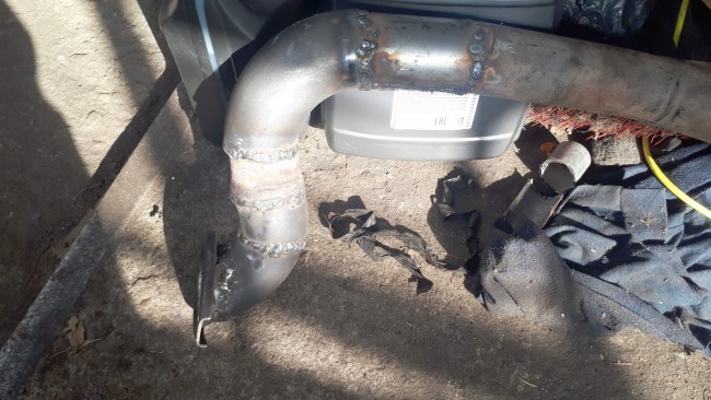

Auto udało się zmontować 27.07. Termin wyjazdu był już o dzień przesunięty, lecz się udało. Po grubej walce, wielu przekleństwach i walce z czasem. Pomocy przez telefon i przyjaciół, efekt bardziej niż cieszy. Oczywiście niektórzy stwierdzą że nie jest wycmokane, na to przyjdzie czas. Auto zapie... i to się liczy. Teraz żadna góra nie będzie mu straszna. W kolejnym poście opiszę co zostało zmodyfikowane, co należy mieć do takiej przeróbki (poza dozą stalowych nerwów). Może ktoś się również za coś takiego weźmie, mimo wszystko polecam.
Kolanko wydechu zrobione z dwóch rur FI60, lub 55, tzw hamburskie. Do kupienia w każdym hydraulicznym
Plik ściągnięto 41 raz(y) 1,74 MB
Zespawany wydech z kolankami
Plik ściągnięto 38 raz(y) 1,37 MB
Dodatkowy uchwyt na wieszaki wydechy by pasowały do oryginalnych haków.
Plik ściągnięto 18 raz(y) 720,69 KB

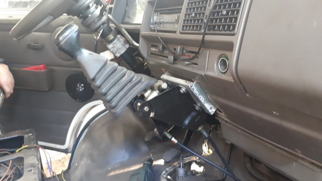

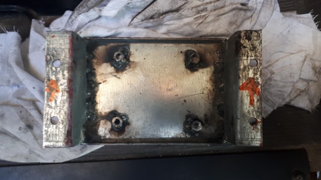

Krótko o montażu lewarka dźwigni zmiany biegów. Wymierzone, wycięty otwór w podłodze, dorobiona nowa podstawa (solidna), wszystko skręcone i sztywne. Szczegóły w pełnym opisie.
Kilka godzin mierzenia, robienia otworu w podłodze a następnie skręcenia wszystko, łącząc tapicerkę podłogi.
Plik ściągnięto 68 raz(y) 1,25 MB
Nowa podstawa lewarka, ori była już spawana bo z cienkiej blachy, nasza gruba i w ocynku. Przytwierdzona do wzmocnienia pod tapicerką.
Plik ściągnięto 30 raz(y) 957,32 KB
Zamontowany lewarek, może nie piękny ale idealnie leży pod ręką i sztywny
Plik ściągnięto 121 raz(y) 1,35 MB

14. Wydech. Na powyższych zdjęciach widać jak mało miejsca jest między wylotem z turbo a belką podwozia. Przerobienie wydawało się trudne a tak naprawdę trochę pracy i będzie bajka. 2 kolanka hamburskie, odpowiednio przycięte, zespawane ze sobą, następnie do wydechu od dawcy i jest piękny wydech. Dodatkowo należy dodać w jednym miejscu ekstra zaczepy do zawieszenia wydechu, w pozostałych miejscach będzie pasować. Nalezy dobrze przymierzyć i będzie pasować.

18. Drążek zmiany biegów. kwestia wymierzenia ile potrzeba do skrzyni i skorelować to z miejscem na desce rozdzielczej. Nastyępnie wyciąć otwór w podłodze w kształcie jajka, pod kątem 45stopni, podobnie jak u dawcy, spasować podstawę w podłodze i przytwierdzić. Następnie wymierzyć miejsce dla lewarka. My nacieliśmy nieco plastik na kokpicie by zmieścić nową podstawę, wszystko wymierzone by oryginalne 4 śruby lewarka pasowały na szerokość. Nowa podstawa również na 4 śruby zamontowana na belce pod kokpitem.
